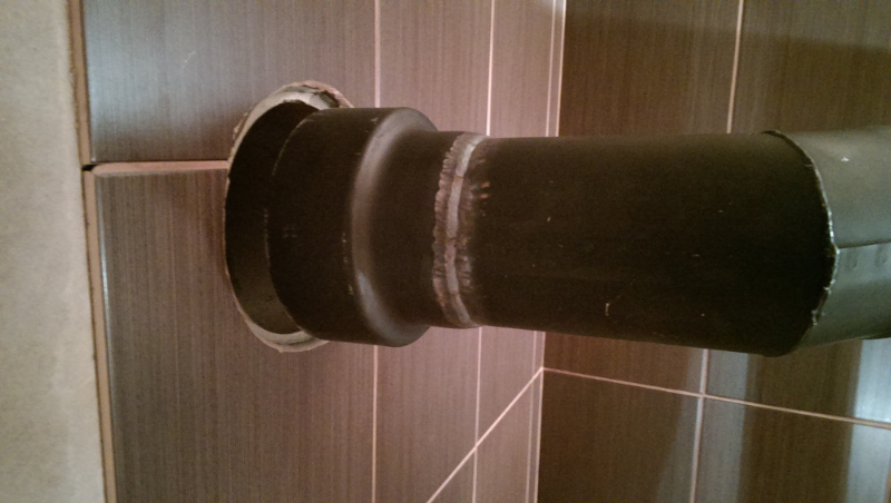

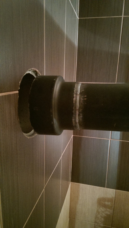

Ülemineku korstnasse ostsin Decorast, mis oli veidi valede mõõtudega, ent ei saanud enam ümber vahetada, kuna proovimisest olid kriimud juba peal. Seega lõikasime seda natuke lühemaks ja lasin ühel tuttaval sinna 45se põlve otsa keevitada, et kerist saaks rohkem seinapoole liigutada(seinavoodrist veel kaugemale-nüüd on vahe piisav)
Tahtsin küsida aga sellist asja, et kui palju peab suitsutoru minema korstnasse sisse? Kas pigem 4-5cm või 8-10cm? Ehk pildilt näidatuna kas piisab, kui läheb suurem rant korstnasse sisse, või lükkan teda edasi kuni selle keevituseni näiteks? Korsten on Schiedeli Rondo plus 160ne ja suitsutoru mis sinna sisse läheb on 150ne. Selle 160vs150se vahe tihendaksin tulekindla nööriga. Ja viimaseks, kas suitsutoru peab minema täpselt korstna keskele sisse, et kõik servad on täpselt võrdse kaugusega korstnast, või võib ka olla nii, et üks äär suitsutorust on ehk mõned millimeetrid kõrgemal (äärega päris vastu korstent)?
Aitäh juba ette!
Re: Sauna-korsten
Suuremale randile nöör ümber ja teise toru sisse. Piisab, kui suurem osa on keraamilise toruga tasa. Sügavamale lükates võib hakata takistama gaaside liikumist (sulgeb osa tõusvat toru).
Keraamilise toru ots on väga täpselt plaatide vahel. Kas ikka on võimalus korstnatorul seal vabalt liikuda (paisupilud)?

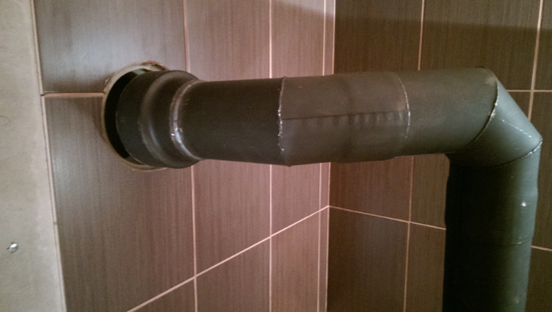

Pildilt vaadates on puidust lagi ühendustorule liiga ligidal. Peaks olema vähemalt 1,2m kui on vähem tuleb kasutada kaitseekraani.

4-5cm puit, tuletoru lähedal, kullakesed tehke 3h proovikütmine valusa tulega, vaadake mis selle puuga juhtub?

Eee..ei saanud nüüd päris täpset aru. Kuskohas see 4-5cm kaugusel puit tuletorust on?
