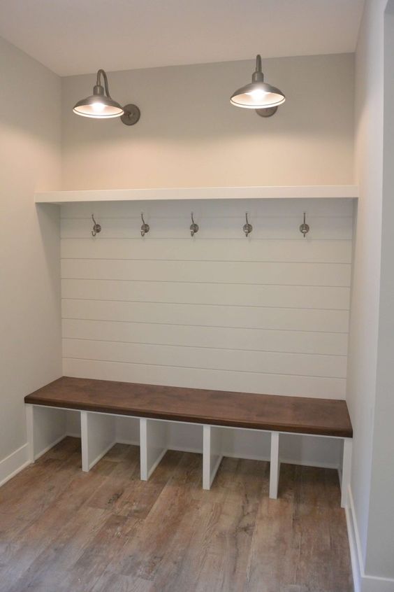

Soov meisterdada liimpuitkilbist midagi pildiloleva sarnast. Tegu esimese suurema puutöö-projektiga. Tulevikus on plaanis veel ehitada kapid tasapinnaga, nari ning paigaldada sisevoodrilauda. Küsimus: millise sae peaksin soetama? Nurgasaag? Ketassaag?
Ülemine riiul on 198 cm pikk, kinnitaksin seinale (kipssein) kanduritega. Kui paks peaks liimpuitkilp olema (et läbi ei vajuks)? Raskeid asju riiulile panna ei plaani.

Kui see jääb su ainsaks projektiks , siis lase jupid poes mõõtu lõigata, kui tahad tingimata ise lõigata siis rendist:
* latiga saag http://www.makserv.ee/toode/ketassaag-s ... a-3m-rent/
saad väga täpselt kilbid mõõtu (saab ka laudu järgata, aga ebamugav)
* tikksaag http://www.makserv.ee/toode/tikksaag-ma ... ct-rent-2/
saad lõigata liistud või järgata (pole otseselt vajalik, aga hea kui olemas)
* järkamissaag http://www.makserv.ee/toode/tukeldus-ja ... 018l-rent/
saad liistud ja lauad kiirelt ja täpselt ühte mõõtu
viimistlemiseks rendist:
* http://www.makserv.ee/toode/ekstsentril ... 50cv-rent/ saad pinnad lihvida 120 , 150, 180 , niisutada ja uuesti lihvida 180 ja peale seda kruntida, värvida , õlitada vms
Kui olemas ka akutrell, siis väga hea, ka seda saab rentida. Esimesel päeval rendid saed , et kõik mõõtu lõigata ja teisel päeval rendid lihvi, et teha eelviimistlus. Kui endal ei ole tolmuimejat, siis rendid ka selle kaheks päevaks (käib tööriistadele taha ja nii töö palju tolmuvabam)

Kui sa lepid standard laiuse liimpuitplaadiga nt. 40cm vms, siis saab teoreetiliselt ka käsiketassaega tehtud. Otsa tõmbad vinkliga korraliku joone, paned rihtliistu peale ja saed kenasti nii et saag jookseb mööda liistu serva. Mulle tundub, et ülemise riiuli taga serv toetub voodrilauale, mis kulgeb istepingist kuni ülemise riiuli alla välja. See annab oluliselt kandejõudu juurde. Paksus võta 28mm. 18mm jääb sellise pikkuse peale vedel.
Tikksaagi ei soovita. Tulemus jääb ebaühtlane

Käsiketas saag. See peaks olema esimene riist millest alustada, kätte saab alla 100 euro ja on kōige universaalsem. Ise saab lihtsa vaevaga rakiseid ka sinna meisterdada nin hädapärast asendab nii järkamis kui platesaagi. Aga kui meisterdamise hobiga tahad jätkata, siis ilmselt ilmneb soov ka teiste saagide järele

Kui nüüd teema juurde minna siis latiga saag on kõige mõistlikum. Firma eelistusel pole väga vahet. Ainult pead vaatama mitte hinda vaid seda milline ketas tal peal on. Tavaliste käsiketassaagide häda seisneb selles, et hinnakonkurentsis on neile peale lükatud mõne hambaga kõige odavam pikikiudu saagimise ketas, mis ei maksa midagi aga millega ei tee ka antud riistaga midagi.

Juhtsiiniga sukeldussaag oleks plaatmaterjali jaoks suurepärane valik, Ma ei tea muidugi teemaalgataja eelarvet, aga korralikum pika siiniga saag maksab 350 - 800 Euri isegi.
Korralik saeketas tavalisele ketassaele maksab 20-40 eurot. saag ise u. 100-, juhtsiini jaoks ostad tahvli vineeri ja saad sellest teha mitu väga erineva pikkusega rakist saele.
Kui isu paar nädalavahetust kuus nokitseda, siis ajaks vast kodukootud lahendus ka asja ära.

UK -st tellides saab Makita sukelsae koos lattide ja muude adaptritega pea poole odavamalt, kui Eestist. rendist saab ühekordse projekti jaoks väga mõistliku hinnaga kõik vajalikud riistad ja ei pea hakkama ise siine tegema.kruvi keeraja kirjutas: Kui isu paar nädalavahetust kuus nokitseda, siis ajaks vast kodukootud lahendus ka asja ära.
