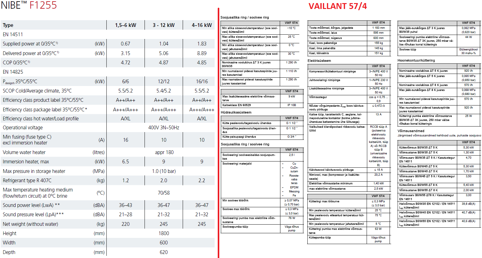

Puitkarkassmaja ühekordne, 120m2 neto pinda (2 last, 2 täiskasvanut), maasoojuspump+vesipõrandaküte tulemas, maakontuur läheb maha ca 350-400jm. Küsiksin kahe pumba võrdluse kohta nõu: Nibe F1255 (6kw) ja Vaillant Flexo Therm Exlusive VWF 57/4. Mõni asjapulk ehk oskab erapooletult võrrelda ja välja tuua +/-?
1 )Nibe invertertüüpi seade ja Vaillant ON/OFF tüüpi. Kumba eelistada? Vaillant annab 10a. kompressorile garantii, Nibe 5a., kui akumulatsioonipaagi juurde ostad.
2) Kas akumulatsioonipaak oleks soovituslik vahele?
3) Nibel on integreeritud boiler 180l + juurde pakutakse akumulatsioonipaaki, Vaillantil pakutakse 300l eraldi boiler ilma akumulatsioonipaagita. Kumb või kuidas oleks mõistlikum?
4) Termostaate reaalselt on mõtet igasse ruumi toppida või piisab kollektorist/pumbast paika seadistada?
5) Kas põrandaküttetorustik tuleks panna armatuurvõrgu peale või alla. Ise olen ikka olnud selle "pealt" varjandi poolt aga räägitakse ka armatuurvõrgu alla toru panekust - soojus jaotub paremini ja ühtlasemalt, tubade kütmine ühtlasem... (?)
6) Nibel KOLBkompressor?
Võibolla midagi oskate veel välja tuua...
Tänud!

Teoreetiselt (mida kuulnud ja lugenud) peaks akupaak olema väga oluline On-Off seadmel, sest seade töötab ka soojal ajal, kui väga vähe tarbimist (maja küttesüsteem praktiliselt kinni) 100% kompressori võimsusega (inverteriga NIBE valib ise võimsuse 1,5-6kW). On-Off kompressoriga saavutatakse soojal ajal liiga suure väljundvõimsuse tõttu temperatuurid kiiresti (suvel, kui piirituse temparatuur on kõrge, on seadme väljundvõimsus veelgi suurem, kui kataloog näitab 0 kraadise piirituse juures), seega ei saa seade pikalt töötada, teeb rohkem sisse-välja lülitusi, lühikesi töötsükleid ja see kulutab kompressorit kõige rohkem. Seepärast on akupaak ülivajalik, et suurendada süsteemi veemahtu, tänu millele saaks kompressor pikemaid töötsükleid teha.
100l Akumulatsiooni paagi hind iseenesest on ca 200.-eur+km + paigaldus/ühendamine.

"Garantii 5 aastat kui on paigaldatud akupaak"
Sest soojuspumba valmistaja tehas ei tea milline maja või küttesüsteem Teil on.
Soojuspump läheb käima ja hakkab tootma soojust ehk kohe tuleb külmaainelt soojusvahetisse nt 10 ühikut soojust. Nüüd peab veepump need 10 ühikut maja peale laiali saatma sest järgmisel hetkel tuleb veel 10 lisaks.
Kui nüüd maja on 240 m2 ja kontuuridel automaatikat ei ole siis lahkub soojus rahulikult tuppa. Kui on nt osa kontuure kinni siis ei pääse osa soojusest tuppa vaid liigub soojuspumpa tagasi. Soojuspump vaatab et tema teeneid ei vajata ja jääb seisma. Ning nii ... korda järjest.
Parem on olukord inverteriga sest siis ei ole algselt antav soojushulk nii suur.
Ehk akupaak tagab süsteemi parema töö.
Akupaak on vajalik soojuse akumuleerumiseks kuid soojus võib akumuleeruda ka nt betooni st akupaak ei ole alati vajalik kuid siis on tegemist erijuhuga.
Ka inverter soojuspumbal on soovituslik mingi väike puhverpaak et tagada ühtlasem töö.
Selleks et mingit süsteemi hästi juhtida peab süsteem olema juhitav ehk vastama mingitele piirväärtustele, kui see nii ei ole siis võib süsteem minna genereerima. Seda saab järgida nii tehase juhiseid järgides kui ka katse eksituse meetodil.

Igal tootel on oma head ja vead kuid elu on karm.
Õhksoojuspumpadel on nt nii et on/off pumpa ei saa isegi asenduseks osta sest EU on keelanud selliste maaletoomise. Kui võtta samm edasi siis võib on/off maasoojuspump olla mingi hinnaedu kuid ta on ajalugu.
Ka ei ole motet arutleda kas 120 m2 majale on/off või inverter (kui raha on). Inverter on kindlasti parem.
Kuid kuna põrandakütte torustiku veemaht on väike peaks ka invertrile mingi paagi lisama. Selle paagi nimi ei pruugi tõlkes olla just akupaak. Paagi suurus on ilmselt tehase manualis antud.
Seega soojuspump, tarbevee mahuti, puhverpaak küttele. Kui soojuspumba veepump jõuab maja kütte ringluse tagada siis piisab sellest pumbast.
Kuid ikkagi: on 2 levinumat küttesüsteemi ehitamise põhimõtet.
1. Odavam: toakontuuridel juhtimist ei ole ja soojuse andmist majja juhib soojuspump----ebatäpsem variant.
2. Parem: Tubade kontuuridel on juhtimine ehk osa veeringlust aeg-ajalt suletakse----täpsem variant.
Selle variandiga ongi nii et võib olla parem veidi suurem paak.

Keegi üldse oskab midagi Vaillanti pumba kohta rääkida? Pigem hoiduda ja mitte eksperimenteerida? NIBE kaua turul olnud ja suur turuosa mitmes põhjamaa riigis... Eestis pole ka kuulnud, et keegi väga kaebaks...? Peaks juba omajagu kindlustunnet tekitama.
Tehniliste näitajate poolest nagu jääb Vaillant alla NIBE-le või vähemalt ei ole vist üheski näitajas üle...
NIBE inverterseade võrdluses Vaillanti ON/OFF seadmega peaks peale jääma...
