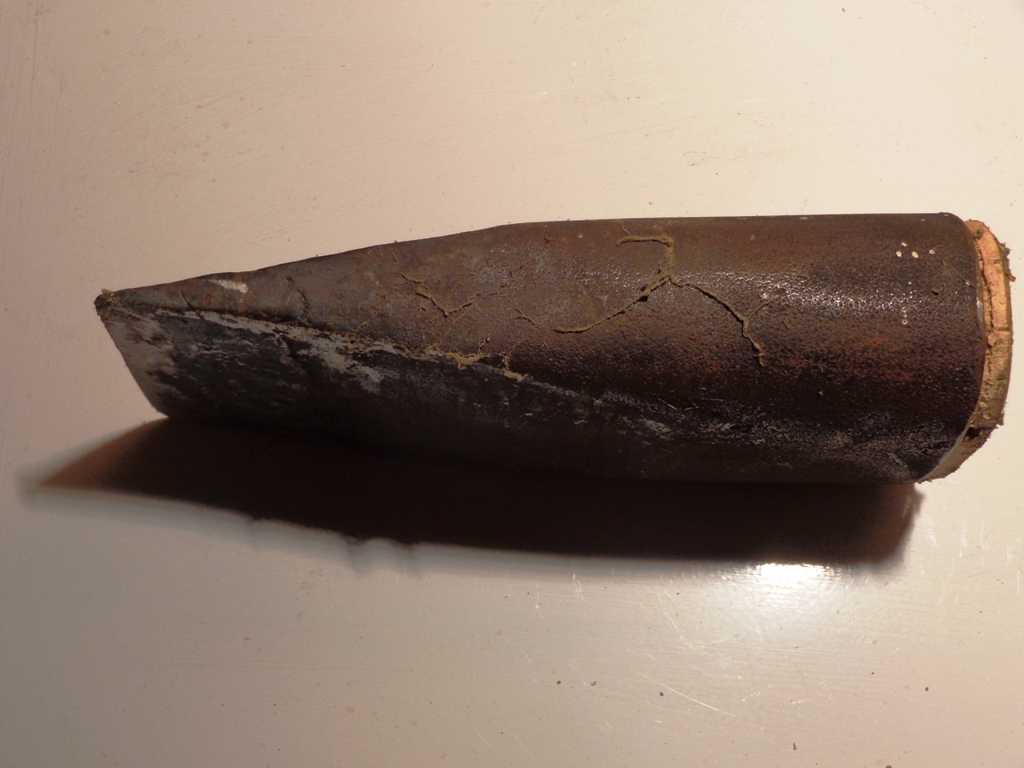

Kas kellelgi on kogemusi selle spets polüamiidist peaga kiiluga. Kuradima kallis oli , 58 euri ja täna esimest korda kasutasin jämeda kuuse lõhkumisel ja peksin selle polüamiidist pea 5 kg kuvaldaga pealpoolt metallrõngast puruks.

Mina lasin tuttaval sepal teha sellise. ...paar korda olen lõhkunud, ei kurda.
Vend lasi ka teha, tema küll kiitis.
See on tehtud katlatorust (üleni tõmmatud) ja pea on kõvast puust, vist oli saar. Minu käest küsis 20€ (minu toru)...
Soovitan ka omale lasta selline teha, ei kahetse...
