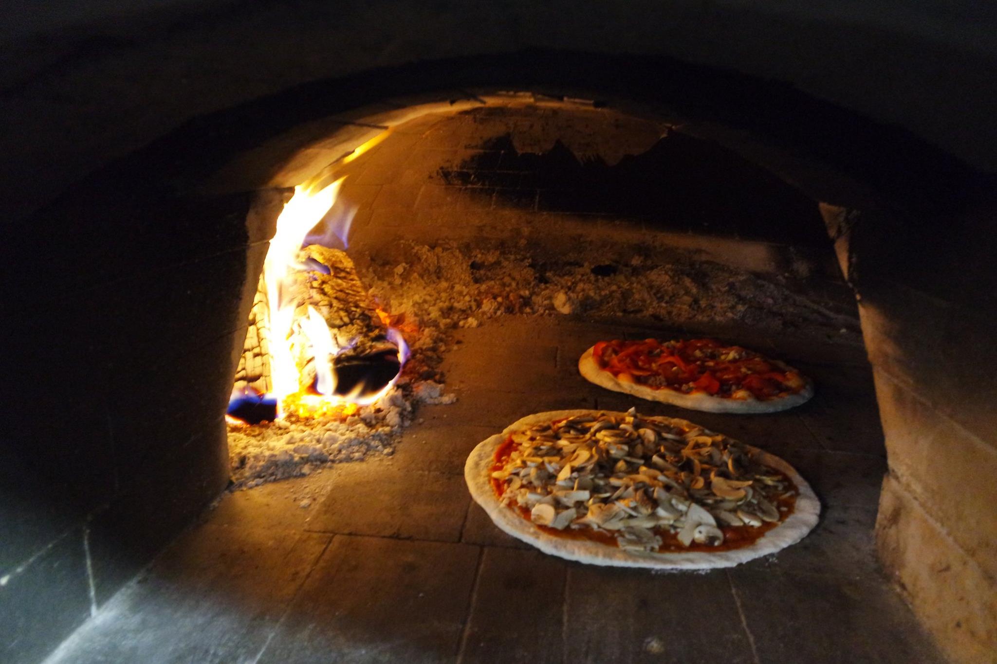

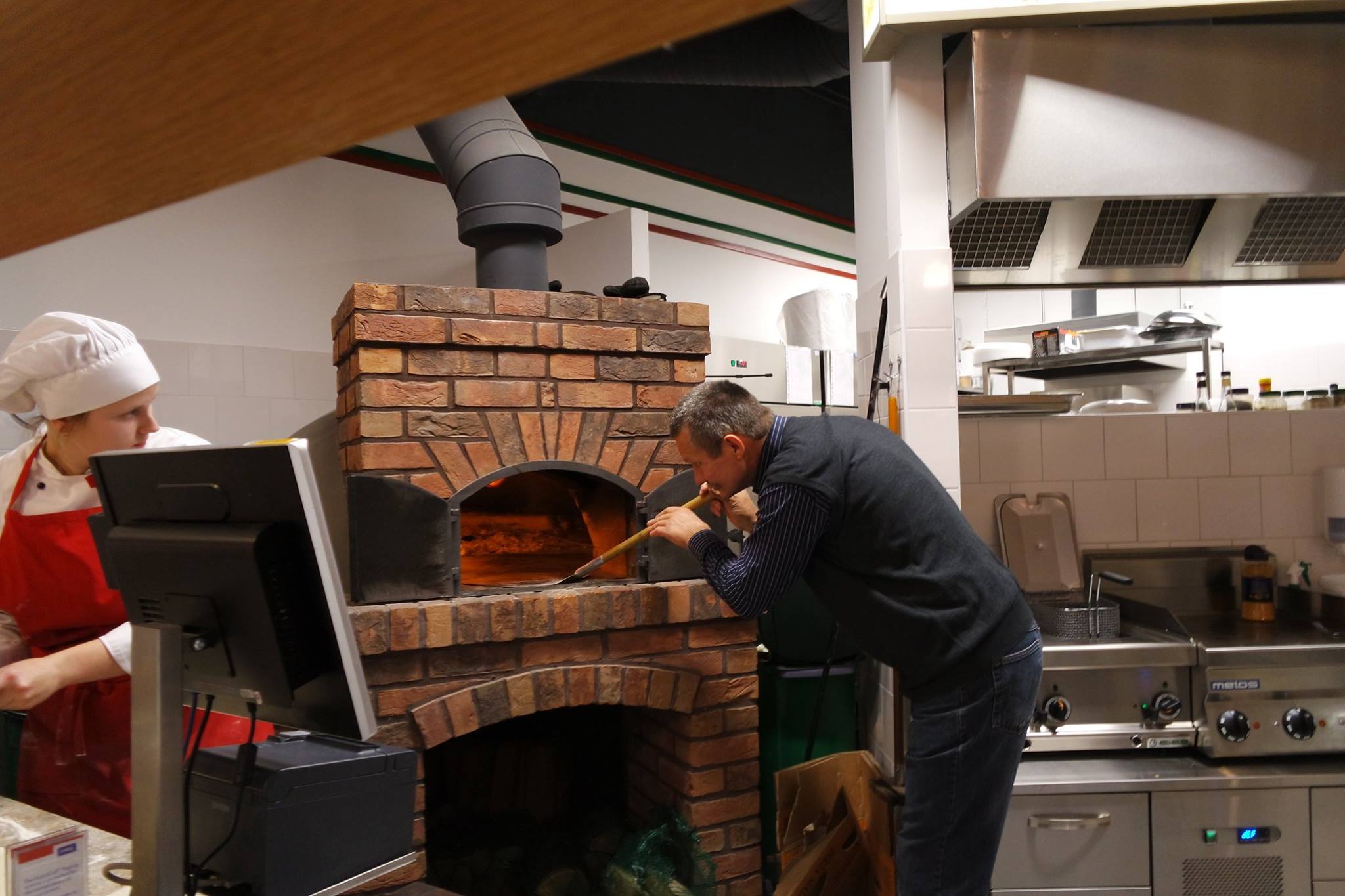

Teema oli eespool ka küpsetavatest kiviahjudest, lisasin pildid .

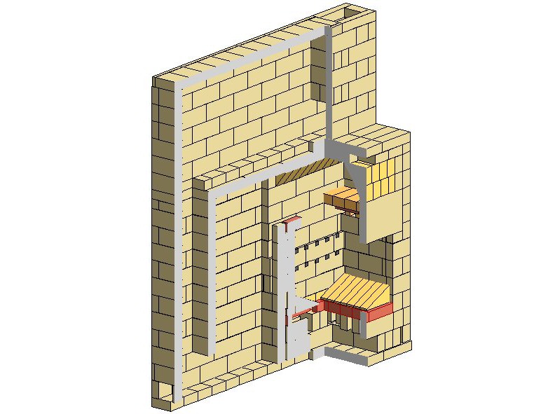

Vene ahjudel (ka Kuznetsovil) on tihti nii, et korsten on lahutamatu ahju osa, sellega kokku ehitatud ja ülemine osa veel ahju kukil ka. Meil on korsten eraldi asi ja eraldi vundamendil. Kui tahta mõnd neist vene ahjudest siin püsti panna, kas peaks tingimata tegema sellele "eesti korstna" või võiks ka "vene moodi" teha (oletame, et ees on tühi koht)? Kas vene kombel on ainult miinused või on ka plusse? Isand Koppel, paluks kommentaare! Teised korüfeed võivad ka kommenteerida, aga teeme nii, et omavahel kaklema ja ära panema teineteisele/üksteisele ei hakka :) !

Jaanus2 kirjutas: 07 Veebr 2018, 09:08 Isand Koppel, paluks kommentaare! Teised korüfeed võivad ka kommenteerida, aga teeme nii, et omavahel kaklema ja ära panema teineteisele/üksteisele ei hakka :) !
Kellelt sa loodad veel vastust saada :confused:
Pottseppmeister "Kaminahi"
Postitusi: 11638
Re: Üldine teema ahiküttest.
Kui ahju lõõristiku toimimispõhimõte on selge siis olen alati vene saitide ahjude jooniseid muutnud eraldi korstna jaoks toimivaks. Tegelikkuses seda väga vaja ei ole, sest minu jaoks on ahi üks eraldi tükk ja sealt läheb viimalöör kas ülalt või alt korstnasse. Kogu lugu.

Jaanus2.
Olen mõelnud mitut moodi... aga endale korstent ahju peale ei ehitaks. mitmel erineval põhjusel.
kondents ( kui see peaks tekkima on ahjus sees) olen piisavalt näinud seisnud maju.. aastaid seisnud mille korstnast kütmahakkamisel tuleb ämbrite jagu vett. see läheks ju kõik ahju.
Kui kunagi soovid midagi kõtteseadmete asukohas õmber vaadata.. lahendamatuid probleeme on vähe, aga milleks mulle neid vaja))
Ja loomulikult meeletu kaal ahju laele. Milleks?
Aga nad on venes seda aastasadu teinud ja ju toimib ka see lahendus.
tervitustega meelis Vaiksaar

Olen ehitanud mitut moodi...
Mõni korsten on saanud ka ahju peale. Esimesena meenub Laagri Leivatuba. Need on olnud moodulkorstnad Isokern ja Scancore. Otsisin nende kaaluandmeid aga ei avastanud hetkel kuidagi. Mäletamist mööda nad mingi 100 kg jm, nagu olid. Kui on korsten lõpetatud sademekaitsmega ja ahju ka sihipäraselt tarvitatakse, siis pole vahet.

Tavalugeja kirjutas: 14 Veebr 2018, 21:35 Olen ehitanud mitut moodi...
Venelased ise teevad ka uuemal ajal nii - jupp telliskorstent ja siis kergkorsten. Tundub optimaalne.

Räägiks veel natuke Vene ahjuehituse eripäradest. Venelasi ei maksa maha kanda, raskete olude tõttu on neil säilinud palju isetegemisoskust ja teaduslik tagapõhi kohati ka päris korralik. Lisaks hea kliima ahjude soodustamiseks - hoopis parem kui Saksamaal.
Enamusel nende pliitidel (pliitahjudel) läheb pliidi kohalt ventilatsioonilõõr korstnaga ühisesse suitsukäiku. Vähemalt enne II MS tehti ka meil nii. Mida ütlevad praegused normid selle kohta - on see lubatud või keelatud?
Veel teevad nad päris nupukaid veesoojendiga (suur torudest "pliidipudel"). Kas meie euronormid lubavad sellist ahju ehitada?
