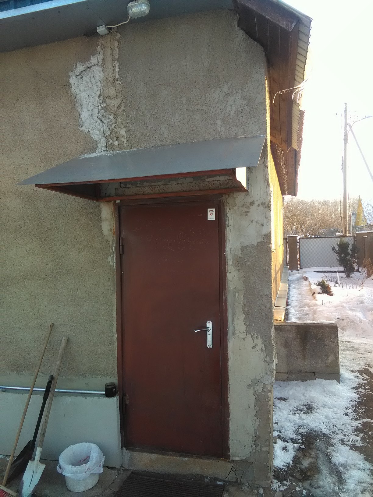

Probleem selline, et maja välisseina nurk vajub? Nimelt ostsin sügisel maja, millel oli näha juba mõrad välisseinas ja oli näha, et sein on nii öelda muust välisseinast välja vajunud ehk siis libiseb vundamendlit maha. Mõrad on välisseina osas juba eelmise omaniku poolt n.ö. krohvi ja muu jamaga lapitud, ka välisuks oli natuke vildakas. Ruumi osa, mille sein vajub on u 4-5 ruutmeetrine eeskoda, mis varasemalt oli lahtine terass betoonist ja kivist. Mingil ajal (ehituse kohta dokumendid puuduvad) on eelmine omanik omal algatusel ja oma mõistusega selle kinni ladunud, millele on teinud siis akna ja välisukse. viimasel paaril päeval on külmadega see sein rohkem vajuma hakanud, et uks enam korralikult ei sulgu ja uks (metall) on raami, mis on samuti metall,suhtes väga viltu. Vajumise põhjust arvan teadvat, lihtsalt juurde ehitis pole tõenäoliselt seotud ülejäänud maja seinaga, nii öelda lihtsalt laotud. Plaan oli suvel see lammutada ja uuesti üles ehitada, aga...
Siit küsimus, uurisin siit ja sealt, aga otsest abi pole saanud: kas on kuidagi võimalik seda vajumist (kardan et see võib mõni lähipäev lihtsalt ära kukkuda) peatada, kuni soojemad ilmad tulevad ja saan lammutamisega alustada?
Omal on natuke mõtteid, aga küsiks kellelgilt targemalt nõu, kes siin foorumis käivad?

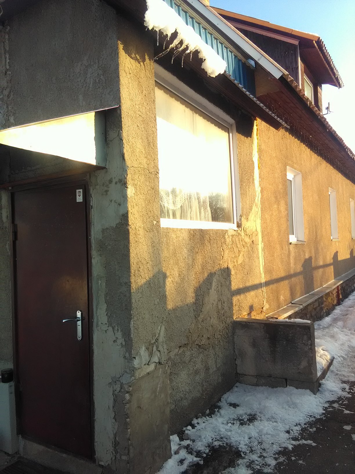

kerkimine või vajumine... fakt on see et probleem oli juba ostu hetkel. Näha on, et varasemalt on mitu korda pragusid krohviga (seguga) ja ka makrofleksiga (loe: ??!?!?¤%&¤#¤) lapitud. Ära vajunud juurde-ehitise (seinte) puutekohad hoone seinte juures "kaugelt" nähtavad, lisaks on pragunenud ja nihkunud paigast vana trepimademe juurest, mille peale see sein ehitatud on. pole pragusid veel torkinud, veendumaks, kas seal on mingit ankurdamist majaga või mitte, kui on, siis need ei toimi ja kogu sein nihkunud erinevatest kohtades 1 kuni 3 sentimeetrit väljapoole... uks juba pinges ja ei saa enam normaalselt kinni, lahti...

lisasin pildid... ja nüüd päeva valguses vaadates leidsin ka veel ühe süüdlase - olematu vundamendi vajumise...

seda on mulle mitmed tuttavad juba maininud, kes vähegi majaeluga kursis... lihtsalt välisuks ei käi enam korralikult kinni, kuna on metalluks, siis jube pinges ja kinni käib jõuga...
aga soojade ilmade saabumisel on plaanis ikka maha võtta, midagi vundamendiga teha ja uus sein laduda...

Kui sul vundament on sitt siis ei aita uuesti seina püstitamine - ka see vajub ära.
Kõigepealt pead vundamendi kandvaks saama. Head meetodit polegi kuid ise panustaks et paned posti ja toetad selle vundamendi alla. No umbes nii - kaevad vundamendi lahti küljelt - kaevad postile piisavalt sügava augu allpoole külmumispiiri - valad küljepealt betooni täis ja loodetavasti toestab vundamenti edaspidi.
Seina mahalammutamine on mõttetu - pigem paranda viimistluskiht ära ja elad edasi - mõttetu kilplase töö.

Kirjelduse järgi arvatavalt seal ei olegi korralikku vundamenti, kui varasemalt oli tegemist trepi või trepi esisega, mille omanik kinniseks ehitas. Ise võtaks selle jama sealt kõik maha, teeks tuulekojale uue vundamendi, soojustatud põranda ja seinad.
Vana päästmisega tuleks samuti vaeva näha ja tulemus jääks ikkagi küsitav.
See töömaht seal isetegijale suveks paras nokitsemine, kuigi ei ole aru saada, kas lammutamisega katuse kandvusprobleeme ka tekib. Natuke tundub, et nurgaosa oleks nagu kunagine trepivarjualuse post olnud, kuhu võis ka katus toetuda..

korralikku vundamenti seal pole jah... varasemalt oli see jah lahtine trepp... eelmine omanik on oma mõistusega selle kinni ehitanud. Katuse ja laega on jah küsimus, aga seda saan lammutamise juures teada...

Plaan oli see nagunii ümber ehitada, lihtsalt see praegune vajumine kiirendas protsessi. Seina parandamine on välistatud, kuna ta on mõranenud mitmest kohast ja seina eri osad on kuni 3 cm nn. vundamendi pealt väljapoole vajund/nihkunud ning lisaks arvan, et pole seotud/ankurdatud maja seinaga. Maja seina suhtes on see sein ca 4 kuni 5 cm ära vajunud. Vundamendi peab jah uue tegema, kuna olemas olev ei kannata kriitikat.

Maja vundament paekivist laotud. kontreetne osa oli varem trepp ja see pole maja vundamendiga seotud... pean seal mingi lahenduse leidma, selleks ka siin foorumis küsimuse tõstatasin...

Sõltub mis seal katuse all sinna toetab aga kui selle kohapeal mingit kandvat sarikat või muud imeasja toetamas ei ole siis lammuta ära, Kui kergkargkassi teed konsoolse siis polegi mingit vundamendi parandamist vaja. Kui kardad et ei piisa siis uuendad vundamendi ühe postiga sinna nurka. Kohe kui kevad käes võid töödega pihta hakata.

Ei pruugi seal midagi vajuda! Kui probleem ilmnes viimaste külmade järgselt, võib olla hoopis tegemist külmakerkega! Terve see putka tõuseb iga talv ja kevadel jälle istub tagasi peaaegu samasse kohta, sellest ka tingitud mõrad putka ja maja liitekohas. Ukse eest pühitakse lund, koos sellega eemaldatakse viimanegi takistus, et külm ei pääseks vundamendi alla, mis tõenäoliselt on niigi rajatud maapeale. Sellise kangutamise tagajärjel võib ekslikult jääda mulje, et putka vajub.
Kõige lihtsam lahendus külmakerke välistamiseks oleks horisontaalse EPS-i paigaldus sokli äärde maa-sisse.
Selleks, et täpsem diagnoos määrata on vaja kohapeal sooritada vastavad toimingud.
