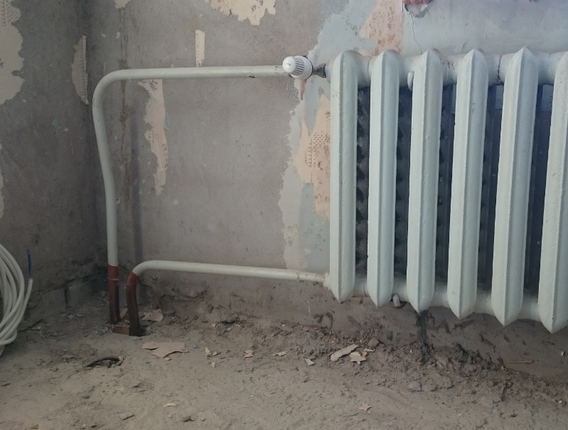

Sai üles võetud viimase korruse korteri põrandad betoonini. Teen uued põrandad, paigaldan uued laagid, mürasummutamiseks kivivill laagide vahele, OSB laagide peale, parketi vaip, parkett.
Tahan vahetada ära ka radikad ja kaotada torud seina pealt. Uus põrand tuleb tagasi umbes 10-15cm betoonist. Mõtlesin, et lõikaks radika torud madalalt ära, nii, et saaks torukeermestajaga keermed peale teha, siis paneks 90* põlved otsa ja veaks uued torud (alupex?) põranda alt radika ühenduseni ja paigaldaks plekkradikad (nt. Purmo) millel on toruühendused allpool.
Kas on realistlik? Kas on häid mõtteid mida tähele panna?

Ei saa nii lihtsalt. Esiteks peaks olema küttesüsteem korteriühistu omand ja seal muutuste tegemiseks peaks olema load ja projekt. Teiseks ei saa põrandasse otse lasta 50-70C vett, mis radiaatorites keerleb.

Las ma ajan korteriühistuga asju ise. Mis selle veega põrandas on, kas annaksid ka nõu? Kas peaks olema soojustatud toru vms? Paigaldatakse ju uusehitiste põrandasse torud ja altühendatavad radikad.
Kas soe toru põrandas hoiab põrandaaluse liigselt kuiva või tekitab muud muret?
Re: Radikate torud korteri põranda alla
apartemente kirjutas: 28 Veebr 2018, 20:44 Sai üles võetud viimase korruse korteri põrandad betoonini. Teen uued põrandad, paigaldan uued laagid, mürasummutamiseks kivivill laagide vahele, OSB laagide peale, parketi vaip, parkett.
1. su oma mõtted on natuke tormakad ja ehituskauged ja igal juhul peaks laskma teha selle osas muudatusprojekti, et radiaatorid oleks õigesti dimensioneeritud ja see kuidas uus süsteem sinu korteri lõikes jookseb fikseeritud ja ära märgitud ka millist toru võib kasutada (alupex seal vaevalt sobib) ning kuidas teistsugused radikad mõjutavad terve püstaku toimimist
2. paneel ei kannata väja 10 -15 cm betooni ja sa ei saa seal korteris põrandale midagi valada, sulge paneelis olevad augud vahuga, lõika tasaseks, tasanda ülejäänud ebatasasused peenefraktsioonilise kergkruusaga , tõsta vajalikule kõrgusele steprock kivivillaplaadiga ja peale osb või põrandakips ja parkett.
3. radiaatori torudes on liiga kuum vesi, kui tahad nad mingis osas põranda alla viia, siis tuleks need selles ulatuses ka kivivillaga isoleerida. kui selle kohapeal on põrand laagidel , siis võib lasta uued toruotsad keevitada ja põranda alt radikani vedada.
4. kui tahadradiaatorid muuta põrandakütteks, siis peaksid tekitama igasse ühendusse segamissõlmed, et põrandasse ei läheks üle 35* vesi . Seda ilmselt ühistu ei lubaks sul teha.
Kõik küttesüsteemi muudatused muidugi juhul, kui ühistuga kokkuleppele saad ja muidugi kütteperioodi väliselt :rotfl:

Ei soovita jätta ühendusi põranda sisse. Sain eile õhtul kuidagi tähelepanematusest aru, et soovid radiaatorkütte asemel teha põrandakütet, mis nõuaks erinevaid sõlmesid. Hetkel on vaja teada palju sul on vahe paneeli ja soovitava põraranda kõrguse. Tähelepanu tuleks pöörata ukseavade kõrgusele, et ei peaks hakkama hiljem uksi lühendama.Armeeritud betoonikihi paksus võiks jääda 5-7cm juurde, ülejäänud osa paned soojustusmaterjali EPS või põranda alla mõeldud kõva vill.Betooni ja seina vahele läheb spetsiaalne lint ja radiaatori torud eristad samuti betoonist.
Peale kütteperioodi lõppu lased lõigata torud 4-5cm betoonist kõrgemalt maha ja keermestada. Edasi saad juba alupexiga vedada ja uued radiaatorid panna.

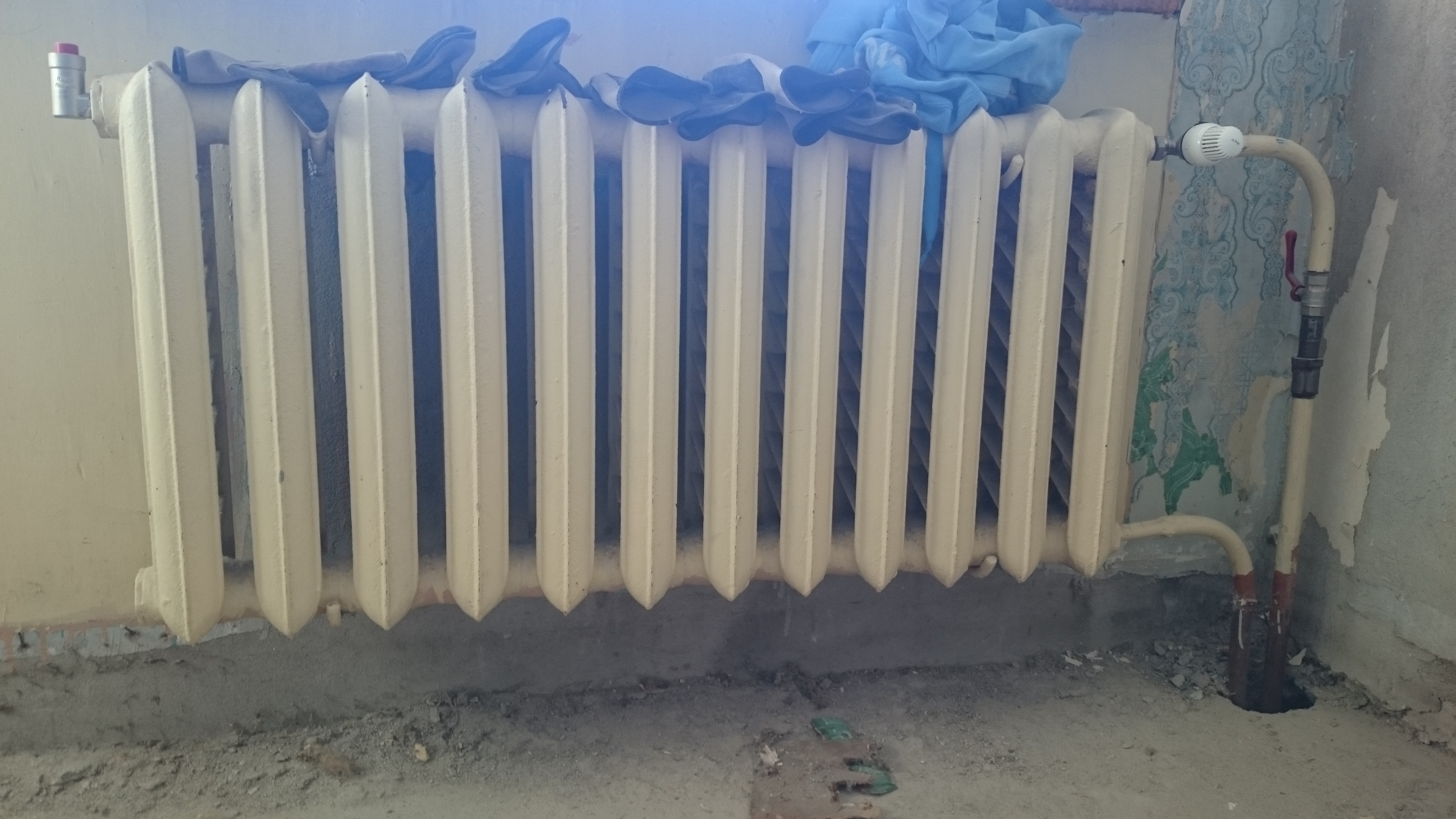

Pildilt paistvad magistraali torud ei näe head välja! Kunagi tulevikus läheb kindlasti terve püstak vahetamisele ja siis läheb jamaks, kui sinu põrandast keeravad torud kuhugi x suunda!
Võimalusel(viisakalt läbirääkides) katkestada magistraal alumise naabri valdustes, et hiljem oleks lihtsam püstaku renoveerimisel liituda juba sinu valdustes asuva renoveeritud magistraali külge.
Radika magistraal põrandas ei ole mingi ulme, isoleerides ülejäänud konstruktsioonidest on vabalt teostatav.

Toruühenduse saad põranda alla viia väga lihtsalt nurkühendusega kui teed sama läbimõõduga torudega. Seda ei loeta tehnosüsteemi muutmiseks. Ja kui teed metalltorude nurkadega(need ei muuda voolukiirust torudes)
Külaline kirjutas: 01 Mär 2018, 18:14 Võimalusel(viisakalt läbirääkides) katkestada magistraal alumise naabri valdustes, et hiljem oleks lihtsam püstaku renoveerimisel liituda juba sinu valdustes asuva renoveeritud magistraali külge.
Võimalusel püüa jälgida ülaltsiteeritud anonüümse külalise soovitusi. Ma ei tea kui noor sa oled, aga pean sulle saladuskatte all ütlema, et ka tänapäeval on olema torupainituspingid, mis võimaldavad vastavalt sinu soovidele painutada toru nii, et üks jätkuühendus on all naabrite juures ja teine alles sinu radika juures. Kortermajde korrustevaheline paneelide paksus peaks seda võimaldama kui naabrite väikse remondi kinni maksad.
