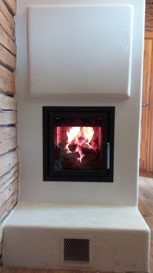

Kes teab juhatada, kust saaksin just sellise ahjuukse?

Ka minul jääb ahjul see alla 500mm, aga sein on fibost.
Nii on see olnud juba alates 60ndatest ning ükski seadus ei sunni mind seina ahju kõrvalt maha lammutama.
Samuti ei keela ükski seadus asja ennistada, ehk ahju või seina "remontida" jättes asukohad samaks.
Võibolla on seal pildil olevas hoones juba sada aastat ahi nii olnud, lihtsalt vahepeal on renoveeritud.

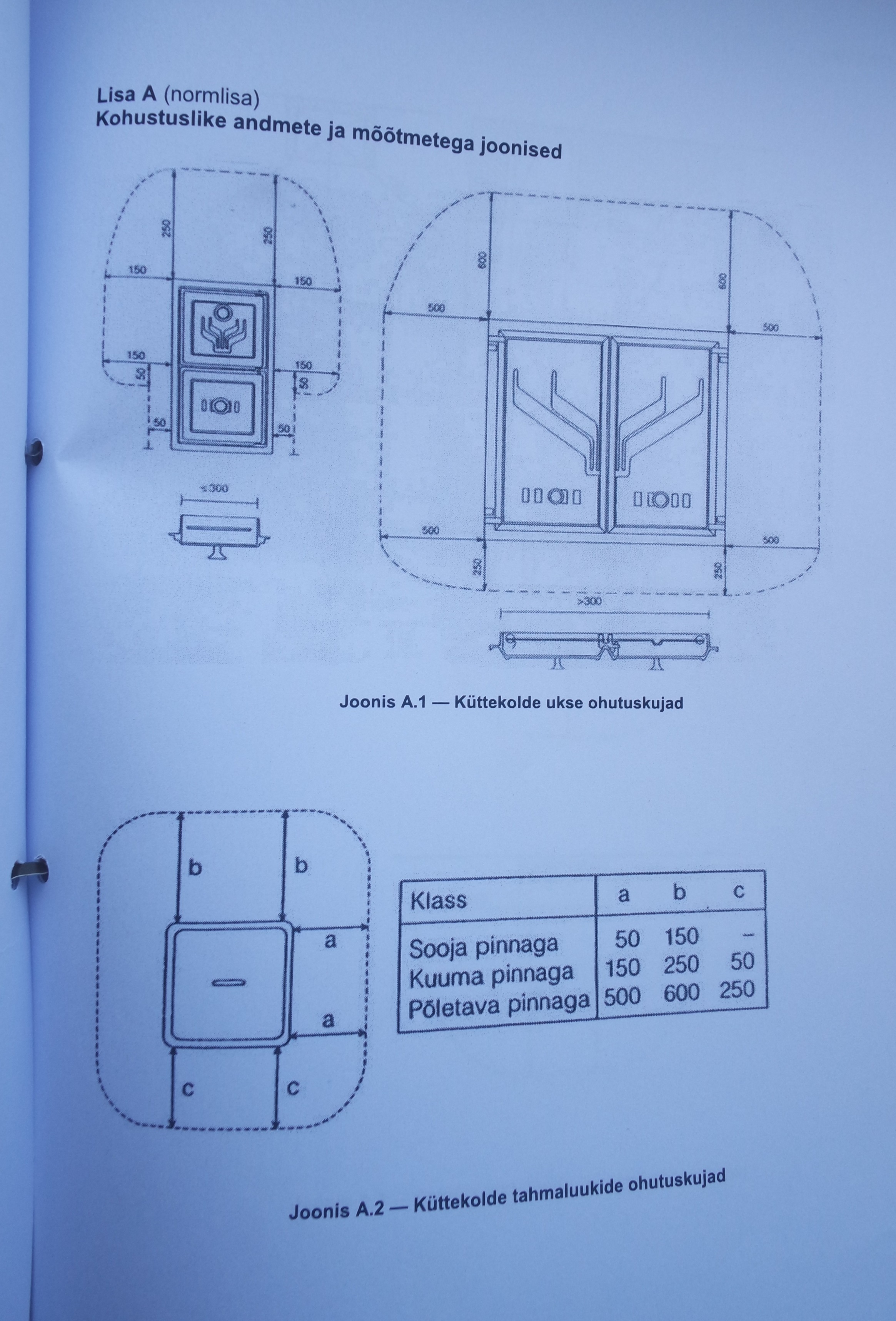

Jah, see kehtib. Seda kehtivust peab iga pottsepp teadma ja järgima.klaverimeister kirjutas: 01 Mär 2019, 16:42 Kas see ohutuskuja külgsuunas 500mm kehtib teatud materjalide puhul?

Oletame, et mul on esimese vabariigi või sügaval nõuka ajal ehitatud maja ning ahi. Kutsun potseppa ning ütlen, et renoveeri see ahi ära. Kas potsepp peab siis tööst keelduma, kuna originaalis ahjuuks on seinale liiga lähedal?
Kõik me teame, et normaalses olukorras see sein ju tegelikult põlema ei lähe. Samamoodi nagu saab ka ahju kütta pikema slepega kui 30cm, mis sellest, et ehitusseadus seda ei luba.

Ära kirjuta, millest sa midagi täpselt ei tea. Ära tekita segadust sulle võõrastel teemadel.klaverimeister kirjutas: 01 Mär 2019, 19:49 Et olgu seal kivi või puit - vahet pole, ikka 500mm? OK.

See on pottsepateema. Kõik on kirjas: https://www.evs.ee/tooted/evs-812-3-2018klaverimeister kirjutas: 01 Mär 2019, 21:06 Mis siin sulle arusaamatuks jäi?

Tavalugeja kirjutas: 14 Veebr 2019, 11:31 Tere,
Ei mingit reageeringut
See, et teisi süüdistada oskate, see ei vähenda omavastutust.
Postimehe artiklist:
MTÜ Eesti Pottsepad juhatuse esimehe Aleksander Ljubajevi sõnul on olukord keeruline.
«Ahjud ehitatakse vastu puitu, Üks asi on algaja töö ja teine odav pottsepp. Madal hind näitab sageli koolituste ja kvaliteetse tehnika puudumist ning see kajastub tuleohutusreeglite rikkumises,» tõdes ta.
