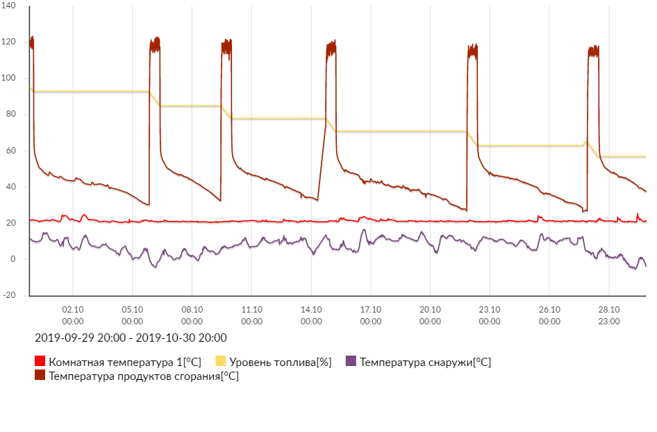

Ma loen siin Katlamiis kommentaare ja imestan natuke (kellelgi näpuga ei näita),et põletatakse ära 500kg -1000kg ilma katelt puhastamata-- mis on selle katla kasutegur peale 100-200kg pelleti põletamist?
Toon enda katlalt näite. Puhastan katelt iga punkri täitmise järel(see on iga 2 nädala tagant hetkel). Katel 92%+ kasuteguriga, automaatse lõõripuhastusega jne. Suitsulõõris on termomeeter. Peale katalpuhastust langeb katla suitsugaas ligi 20 kraadi, katla sama võimuse juures.
Võimalik et tegemist on antud katla eripäraga--- aga endale tundub puhastussagedus optimaalsena.

Lisan ühe pildi, puhastust pole teinud aga täna jäi 5% kütet järgi ja lähipäevadel teen ka korraliku puhastuse ära.

olzz kirjutas: 18 Nov 2019, 20:20 Ma loen siin Katlamiis kommentaare ja imestan natuke (kellelgi näpuga ei näita),et põletatakse ära 500kg -1000kg ilma katelt puhastamata-- mis on selle katla kasutegur peale 100-200kg pelleti põletamist?
Mul suht sama puhastusintervall, täidan siis lükkan ka tuha. Katlas seda tegelt võrdlemisi vähe aga korstnapühkija luges hoolega sõnu peale, et juba 1cm kiht tuhka muudab märkimisväärselt kasutegurit. On nii või ei ole pole mõõtnud. Suitsutemp üle 60C läheb siis tavaliselt lükkan puhtaks, kui pole veel täita vaja.

Kui pelletitepõletis kasutada korralike pelleteid ja põleti korralikult ära reguleeride nii, et CO sisaldus suitsugaasides oleks alla 200 ppm siis pole vaja katelt tihti kraapida ja tuhavannis tuha paksus ei mõjuta küll katla kasutegurit, see muidugi PELLE-KIPI koosluse puhul.
