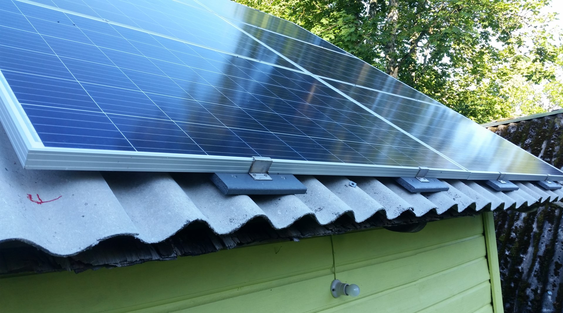

Ma panin omaleiutatud kinnitustega üksi 26 paneeli eterniitkatusele, metsik töö aga asja sai. 8)

Lauri234 kirjutas: 01 Juul 2020, 00:23 Ma panin omaleiutatud kinnitustega üksi 26 paneeli eterniitkatusele, metsik töö aga asja sai. 8)
Kuidas see omaleiutatud kinnitus välja näeb ?
ühest küljest eterniitplaati augu tegemine on riskantne - plaat võib sealt lõheneda - eriti vana....
Teisest küljest jääb värk pärast paneeli alla ja otsest massilist vihma enam ei saa, kui alustad plaatidega juba harja juurest....

See tähendab, et paneeli raskus jaotub nelja laine peale või toetavad ka kinnituskruvid ?
Mis materjal see sinine seal all on ?
Kuidas toimub selle materjali üleminek järgmisele eterniitplaadireale ?
Kui vana eterniit on ?
Kas paneelid on omavahel ka tihendatud, et vihmavesi paneelide vahelt eterniidile ei satugi ?
Kas see klamber on isetehtud või miski standartne,, ?
Ma ise mõtlesin osta jämedad tsingitud torujupid (3 m?) mis lebaksid eterniidi laine põhjas ia oleks kinnitatud vaid konksuga kõige ülemise roovi taha, kinnituskonks jääks harjalaua alla, 45 kraadise kaldega ei tohiks eterniidile langev koormus seda lõhkuda, ?
torudesse puuriks läbivad augud ja neist käiks läbi siinide kinnituspoldid nii, paneelide kinnitussiinid istuksid torude peal ja ei puutuks eterniiti,
Planeeritud on 2 rida paneele püstises asendis,ülemine rida hakkaks harjast, ülemise ja alumise paneeli vahe tihendaks kasvõi silikooniga, torud ise jääks paneelide alla, seega kui need isegi lõhuks eterniitplaadi oma raskusega siis sademete eest kaitseksid neid pragunenud laineid ikkagi paneelid ise,,, ?
Et värk tuult alla ei võtaks, siis torude alumise otsa võiks kinnitada roovi külge miski sillaga, mis on samuti kinnitatud läbi kahe laine naaberharja kruvidega nagu sinu pildil,,,,?
Et torud ei rõhuks liialt eterniitplaadiridade ühenduskohti, siis paneks neile ümber pehmendused,,, näit, see hall kondentsivastane koorik,,?
:scratch:
Kas on lihtsamaid lahendusi ?

Ega see eterniit nüüd nii õrn ka pole.
Eterniit on 40+ aastat vana. Lasin survepesuga ennem üle.
Endal reegel, et puitu ei tohi kasutada ja metallosad ainult alu või roostevaba.
Rahustuseks võib lainepõhja toed panna. Nagu 15a vana Gutta pehme katuse puhul pidin tegema.
Video: https://www.youtube.com/watch?v=ouvj-eRxYCM

kena, aga mis materjali seal all ikka kasutasid?

võhik kirjutas: 02 Juul 2020, 19:50 kena, aga mis materjali seal all ikka kasutasid?
Videos ja kirjelduses kirjas https://www.neular.ee/neular-infra

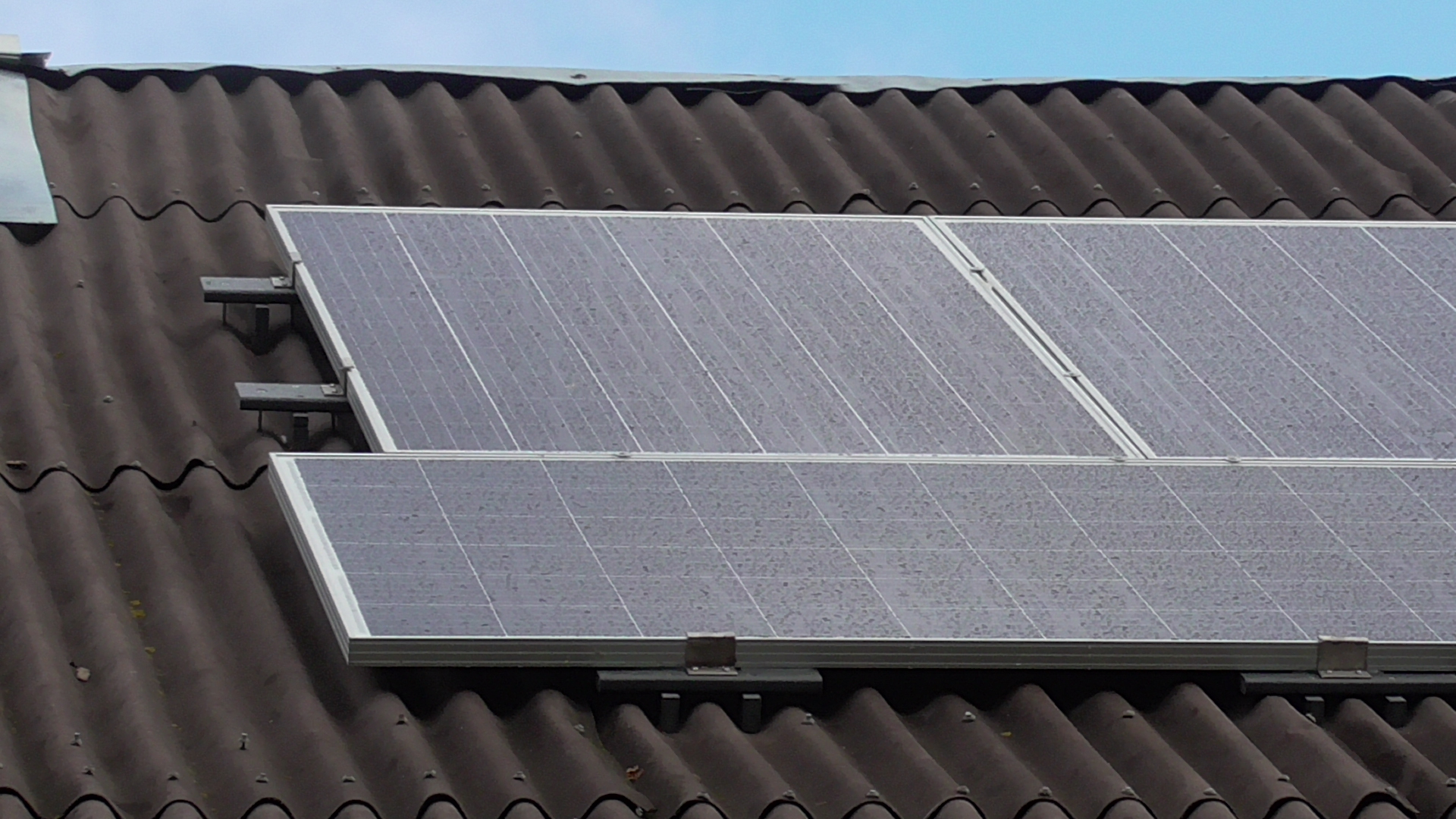

Praegu nuputan kuidas mugavalt kõverale katusele 6,5x15,5m (Gutta laineplaat) paigutada paneelid sirgelt.
Kinnitused võiks jääda alla 10€ paneeli kohta. Nii odavalt on võimalik ainult isetegemisega?
