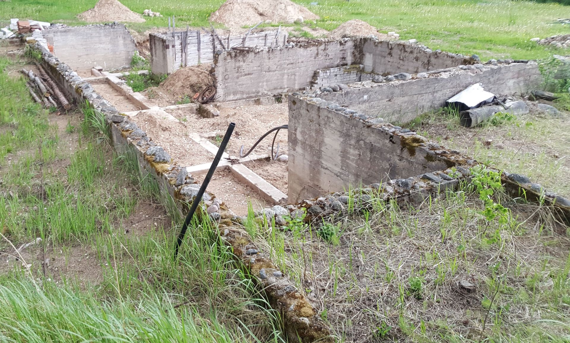

Suur vundament ja väikene maja
Lugemata postitus Postitas Tanelvv »
Kuidas lahendada olukord, kus 30 aastat tagasi on rajatud täiskeldriga vundament, perimeeter on valatud (sees suured kivid ja armatuur) seespool on kruus ja osaliselt ka vaheseinte taldmikud
Vundament asub künka otsas ja on maapinnast väljas 30 cm (taldmikust on kõrgus 2 m - 2,7m )
Vihamsemal perioodil on peale sadu vesi üsna koheselt kadunud. müürid silmaga vaadates vajunud 7 pragunenud pole
Kuna endal nii suurt maja (kogu perimmeeter umb 200M2 (10x21m) kindlasti tarvis pole.
Kui nüüd sinna peale paneelid panna ja maja kuni 60m2, siis kuidas seadus seda tõlgendab? kas maaalusetele ehitistele on ka piirangud?
head korralikku keldrit esimese hooga ei tahaks raha eest ostetava täitematerjaliga täitma ka hakata.

Kuna tegu peaks olema mingitsorti tüüplahendusega? peal on kirjas lihtsalt "projekt 6"
panen manusesse ka kaks pilti - üks olukorrast ja teine möödulindiga üles joonestatud möödud.
Ehk keegi tunneb või aimab ära, milline võiks olla sellisel vundamedil olev maja, siis oleks väga õnnelik mõne viite eest

Kuna lähima 5-10 aasta jooksul pole plaani sinna midagi suuremahulist ehitama hakata (praeguse seisu järgi)
Siis ongi kahepidiseid arvamusi.
Miinusteks on see, et vundament on osaliselt erineva kõrgusega ja soojustamata.
Plussideks on see, et see on juba olemas, ja on valdavalt enamuse aja kuiv
Kui ehitama hakkaks, siis sinna keskmise ruudu peale (esialgne hinnang oli (15 000 €) valada uus võõ ja paneelid peale. - sinna, kas siis juba moodulmaja või elementmaja peale
Täiskelder, koos suure ukse ja ligipääsuga mulle iseeensest meeldiks, jääks ära garaazi ja töökoja vajadus hoovi peal.
Seni, aga kas konserveeriks kuidagi, kasutaks seinu ära varjualuse osalise konstruktsioonina.
Kas oleks mõistlik kuidagi väikesed katuseharjade moodi asjad vundamendile peale teha?
Seni kuni veel päris kindel pole, tasub elada selle natukene silma riivava pooliku vundamendiga ja kasutada selle olemasolu ära - kinni jõuan seda ajama hakata ka ennem ehitust?

Infot pole krundi suuruse / vaba pinna jms kohta, kuid: miks peaks ehitama olemasoleva peale?
Kui Sa loodad hinnavõitu paneelidega katmisel ja sinna peale ehitamisel siis mina kahtlen sügavalt
Lisaks piirab olemasolev vundament planeeringut
Ning lisaks oleks tehnilised lahendused mõttetult keerukamad / kallimad
