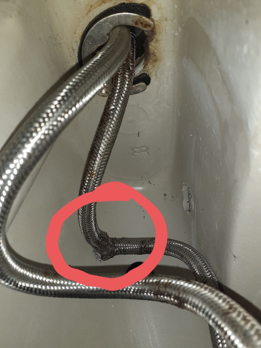

Kas keegi oskab öelda või spekuleerida, miks segisti all olev sooja vee ühendustoru ühtäkki lõhkeda võis?

Sest need survekad kipuvadki materjali vananedes katki minema? Kui vähegi võimalik peaks kohtkindlates kohtades jäika toru kasutama.

Rabarebane kirjutas: 12 Aug 2020, 12:26 Sest need survekad kipuvadki materjali vananedes katki minema? Kui vähegi võimalik peaks kohtkindlates kohtades jäika toru kasutama.
Kas seda saab ka ennetada? Ses mõttes, et kas see ühendus lõhkeb kiiresti või hakkab ta vaikselt neid traadikesi juba tükkmaad varem välja ajama?

hellor kirjutas: 12 Aug 2020, 12:35 Kas seda saab ka ennetada? Ses mõttes, et kas see ühendus lõhkeb kiiresti või hakkab ta vaikselt neid traadikesi juba tükkmaad varem välja ajama?
Kui nüüd selles mõttes rääkida, siis millise intervalliga kavatsed hakata kraanikausi alla kiikama? 2x päevas või korra kuus. Mitte ükski survevooliku tooja ei kirjuta, et kaks päeva enne vooliku lõhkemist hakkab traate irrutama. Mõni survevoolik võib vastu pidada 20+ aastat, mõni võib lõhkeda juba 20 tundi peale paigaldust.
Ennetusest kasutaja Rabarebane juba kirjutas.

Fotol paistab see voolik ka liiga järsu nurga alla painutatud ja lisaks kipuvad need oskamatul kinnikeeramisel väände all pingesse jääma.
Tõenäosus pikaks tööeaks on suurem, kui see voolik on igatpidi pingevaba.

kunn24 kirjutas: 13 Aug 2020, 00:20 Neid voolikuid ei tohiks üldse kasutada kortermajades või kohtdes, kus võib teistele pähe joosta või suur kahju sündida
Suurem osa tänapäeva segisteid on just nendega komplekteeritud. Muidugi need segistite omad näivad küll paremad olevat, kui odavad eraldi müüdavad.

Selles ongi asi, et neid müüakse juba täiskomplektsetena. Eile käisin uue järel ja kuna soovisin niigi kõrgemat segistit (sellist küsimärgi kujulist), siis ei olnud ka kohalikus Bauhofis just kõige suurem valik. Jama on ka veel selles, et need kaasa antud ühendusvoolikud on tunduvalt pikemad, kui mul vaja oleks. Praegu sättisin nad sedasi nagu pildil näha on: väga järsku nurka sisse ei jätnud, üritasin sujuva keeruga alla vedada. Eks see näha ole, kuidas vastu peavad. Veelekke anduri ostmine läheb vist küll nüüd loosi, et natukene paranoiat vähendada. hehe :D

Aga mis oleks siis lahendus? Need kaasa antud ühendusvoolikud maha keerata ja jäigad asemele osta?

asemele panedki jäiga ühendused mis on õige pikkusega toru, saad hea tulemuse

hellor kirjutas: 13 Aug 2020, 10:50 Aga mis oleks siis lahendus? Need kaasa antud ühendusvoolikud maha keerata ja jäigad asemele osta?
Voolikud on segistiga kaasas sellepärast, et need mahuvad karpi koos segistiga ja on lihtsalt müügiargument.
Segistitele saab eraldi juurde osta jäigad, segistile sobiva keermega, (nikeldatud) vasktorud, mille keerad otse segistisse.
Viimasel pildil oleva paigaldusega voolikute eluaeg lõppeb õige ruttu.

ping kirjutas: 13 Aug 2020, 11:07 Segistitele saab eraldi juurde osta jäigad, segistile sobiva keermega, (nikeldatud) vasktorud, mille keerad otse segistisse.
Kas ka Hansgrohe toodangul? Neil olid vist mingid sisse pistetavad?

Aru ma ei taipa mida te nende voolikutega teete, et need läbi laskma ja lõhkema hakkavad. Kui need vähegi mõistlikult paigaldada, ilma järskude painutamiste ja vinti keeramiseta, siis need ka kestavad. Mul pole küll elamises 15+ aasta jooksul mitte ükski survevoolik purunenud. Samuti pole ka tagasisidet kuulda olnud, et mõni minu tuttavale paigaldatud ühendus oleks mingi x aja pärast lekkima hakanud. Ainus, mida ma pole kunagi teinud, ma pole mitte kunagi tagasi pannud vana voolikut, mis on mingi teadmata aja juba seinas olnud sest aja jooksul ikkagi kumm väsib ja kui seda kinni-lahti keerates väntsutada siis mina küll öösel magada ei saa kartmata, et mingi hetk tuleb kõne kuidas kliendil elamine uputab.

pikk88 kirjutas: 14 Aug 2020, 08:20 Aru ma ei taipa mida te nende voolikutega teete, et need läbi laskma ja lõhkema hakkavad.
oled lihtsalt liiga vähe nende muredega kokku puutunud.s ellised vollad tuleks kõik lihtsalt 5 aasta möödudes tuimalt välja vahetada ja alati kraan sisendi poolsesse otsa, et oleks võimalik lekke korral sulgeda ja kui sellist vollat juba kasutada, siis alati asendustoru naela otsas kõrvale riputada, et oleks kohe võtta, kui lekkima läheb.

pikk88 kirjutas: 14 Aug 2020, 08:20 Aru ma ei taipa mida te nende voolikutega teete, et need läbi laskma ja lõhkema hakkavad. Kui need vähegi mõistlikult paigaldada, ilma järskude painutamiste ja vinti keeramiseta, siis need ka kestavad. Mul pole küll elamises 15+ aasta jooksul mitte ükski survevoolik purunenud. Samuti pole ka tagasisidet kuulda olnud, et mõni minu tuttavale paigaldatud ühendus oleks mingi x aja pärast lekkima hakanud. Ainus, mida ma pole kunagi teinud, ma pole mitte kunagi tagasi pannud vana voolikut, mis on mingi teadmata aja juba seinas olnud sest aja jooksul ikkagi kumm väsib ja kui seda kinni-lahti keerates väntsutada siis mina küll öösel magada ei saa kartmata, et mingi hetk tuleb kõne kuidas kliendil elamine uputab.
Lõhkenud voolik oli kindlasti 15+ aastat vana. Ma ei ole lihtsalt kuulnud, et neid tuleks teatud aja tagant vahetada.
Ma ei saa lihtsalt sellest aru, et miks need segistiga kaasas olevad ühendusvoolikud niivõrd pikad olema peavad? Nende pikendamine on ju lihtsam, sest lühemaks neid ju teha ei saa.

hellor kirjutas: 19 Aug 2020, 16:11 Ma ei saa lihtsalt sellest aru, et miks need segistiga kaasas olevad ühendusvoolikud niivõrd pikad olema peavad? Nende pikendamine on ju lihtsam, sest lühemaks neid ju teha ei saa.
Sa vist ei tea ka seda, et mida vähem igatsugu liiteid, seda töökindlam on kogu süsteem.

Mis takistas sind poes segisti karpi avamast ja voolikute pikkust kontrollimast? Või siis kui kodus avastasid, et voolikud on liiga pikad oleksid ju poest saanud osta õige pikkusega voolikud. Olen küll elus näinud voolikuid mis vajavad väljavahetamist sest on oma aja ära elanud, kuid see omakorda taandubki omaniku/kasutaja kohustuste hulka, et sellisel asjal hoiad silma peal. Kui näed küll, et midagi on vigane kuid sellele ei reageeri siis paraku ongi tulemuseks uputus. :?
