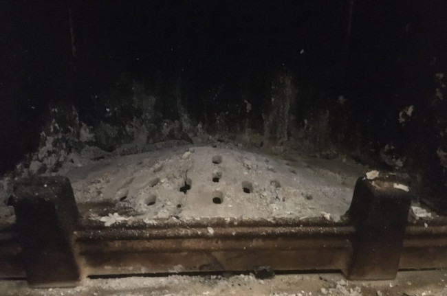

Tere päevast
Sai kodu soetatud, kuhu on mõne aasta eest ehitatud väike soemüüriga kamin. Nagu dokumentidest paistab, viskas allkirja sellele siin foorumis tuntud Mati Malm. : )
Kütmisel eritub kamina külgedel olevatest soojaõhuavadest kehva lõhna, nagu oleks midagi väga valesti. Nagu midagi ehitusel kasutatust ei taluks kuuma ja nüüd eritaks aurusid.
Näen ise nüüd pilti ja mõtlen, kuidas kaminat lammutamata avast paistvat tolmu puhastada - võibolla on just see see, mis kõrbeb? Kas oskab keegi ka silma järgi ütelda, kas korstnatoru on õige või kas midagi muud kummaline paistab? Pärast nime otsimist hakkasid kahtlused peale.
Manusena lisatud pilt kamina sisemusest.

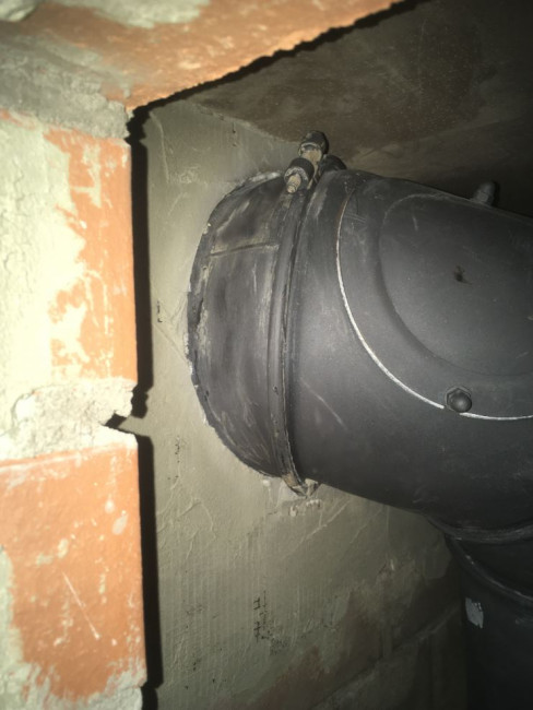

Halb lõhn = tolm, hais = midagi hullemat. Keegi (kamina paigaldaja, soojakapi viimistleja...) on lödistanud mingit segu/mörti nii kamina korpusele kui ka viimatoru ühendustele. Kui mört koosnes savist, tsemendist, jm mineraalsest, siis pole probleemi. Aga kui oli liimiga segu ? (näiteks plaadisegud), siis see liim kuuma saades konkreetselt haisebki. Äkki ulatud pudisenud segu millegagi vabaks toksima ja saad võimsama tolmuimejaga või haaratsiga ära tõmmata. Asjalik tolmukas suudab suuremad tükid (mis torust sisse ei mahu) ka vaakumiga otsiku küljes hoida ja saad kätte. Ka tolm tuleks ära tõmmata kõigilt pindadelt, mis kuumaks lähevad.

Originaalpilt läheb klõpsates sirgeks.
See saab kohe sirgena ette.
kamin M.JPG (71.99 KiB) Vaadatud 8753 korda

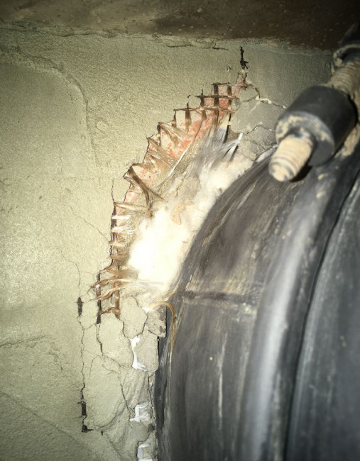

Puhastasin ahju nii hästi, kui oskasin ja tuulutusavast mahtusin, aga ikka lehkab. Lahtise tolmu ja segutükkide ning -kamakate äravõtu järel jäi alles korstna ja kamina külge kasutuses sulanud laike. Liivapaberiga sai neidki veidi hõõrutud.
Märkasin, et soemüürisse suunduva korstna sein on "armeeritud" sünteetilise võrguga, mis ka ehk midagi väljutab. Ei tea, pole spetsialist. Igatahes, nõme lugu, et ehitaja kunagi sellise haisva asja üle andnud on...
Keegi pottsepp meedias just kirjutas, et raske on tööd leida, sest Tartu linn mustab ahikütet. Vastuseks märgiks, et mind ei üllata, kui keegi ei soovi professionaalidena esinevate soss-seppade tehtud praaki, mis enne sulgemist puhastamata jäeti ning pärast kolme-nelja aastat (umbkaudne periood, mil kamin möödunud omanikul kasutuses oli) kütmist mürgiselt haiseb. Kui mõni pood sellist asja toodaks, oleks too ikka ammu kinni.

Kui vastu metalltoru on tõmmatud plaadisegu (tundub nii), siis küttes hakkab segus olev liim konkreetselt haisema. Mul oli analoogne probleem saunakerise ühendamisel läbi eelnevalt plaaditud seina. Kui selle kamina paigaldas pottsepp ... :doh:
Re: Mõneaastasest kaminast kehv lõhn
Pani, kes pani, tee üks korralik tuli alla. Nii, et torul värvi ära kärsatab. Ehk siis jätab haisemise järgi.

Kamina puhastamata jätmist enne kinnimüürimist küll miski ei vabanda - lisaks peenele tolmule otsesed segutükid vedelemas.
Ehk siis pottsepp oleks pidanud kaminat ise sisse kütma, sest see pidi toimuma õieti enne paigaldamist?
Miskist kasutusjuhendit korteriga kaasa ei tulnud. Eelmise omaniku kütmispraktikat täpselt ei tea, kuid klaasist uks oli üpris paksu musta kihi all kinni. Lisaks oli kaminarest korralikult kummis, mida oskan vaid kõva kütmisega seletada. Ei?
Aga loomulikult prooviksin seda tugevat kütmist ise, kui praegu veel asi aidata võib. Mida see praktikas tähendab? Palju puid? Pikk tuli? Lühike ja kõrgetemperatuurne? Kaks kaminatäit väikese vahega?

Tuharest on valetpidi kaminas ja kui tuhka alt ei eemalda siis muutub ruttu selliseks...Kui nüüd hoolega resti vaatad siis pilud on üks pool laiem ja teine kitsam,kitsam käib alati pealpool nii saah tuhk läbi restii kukkuda.Kui valepidi siis tuhk ummistab avad ja jälle rest sulab üles kuumuse käes.Kurb,aga isegi paljud potsepadki panevad kaminat üle andes selle resti valetpidi koldesse...
Rest kuumeneb ka siis üle, kui õhku peale ei anta. Õhu läbivoolul jahutab see resti.
Klaas oli sellepärast paksult tahmane, et köeti vähese õhuga. Sellepärast ka värv põlemata.

huvitavad pildid,toru nagu uus,kolle aga nagu kümme aastat juba kasutatud,lisaks tundub ,et pottsepp on ikka süüdi,vahet pole,kes ta on-minu arust on kogu lugu vähe mäda,lisaks veel õhkkütte kamin,hea veel,et paksema suitsutoruga,mitte nagu algul oli,kui moodi läksid

Proovi ilma õhurestideta kütta.
Endal see liim õhuresti vahel haises:
Tootja praak?

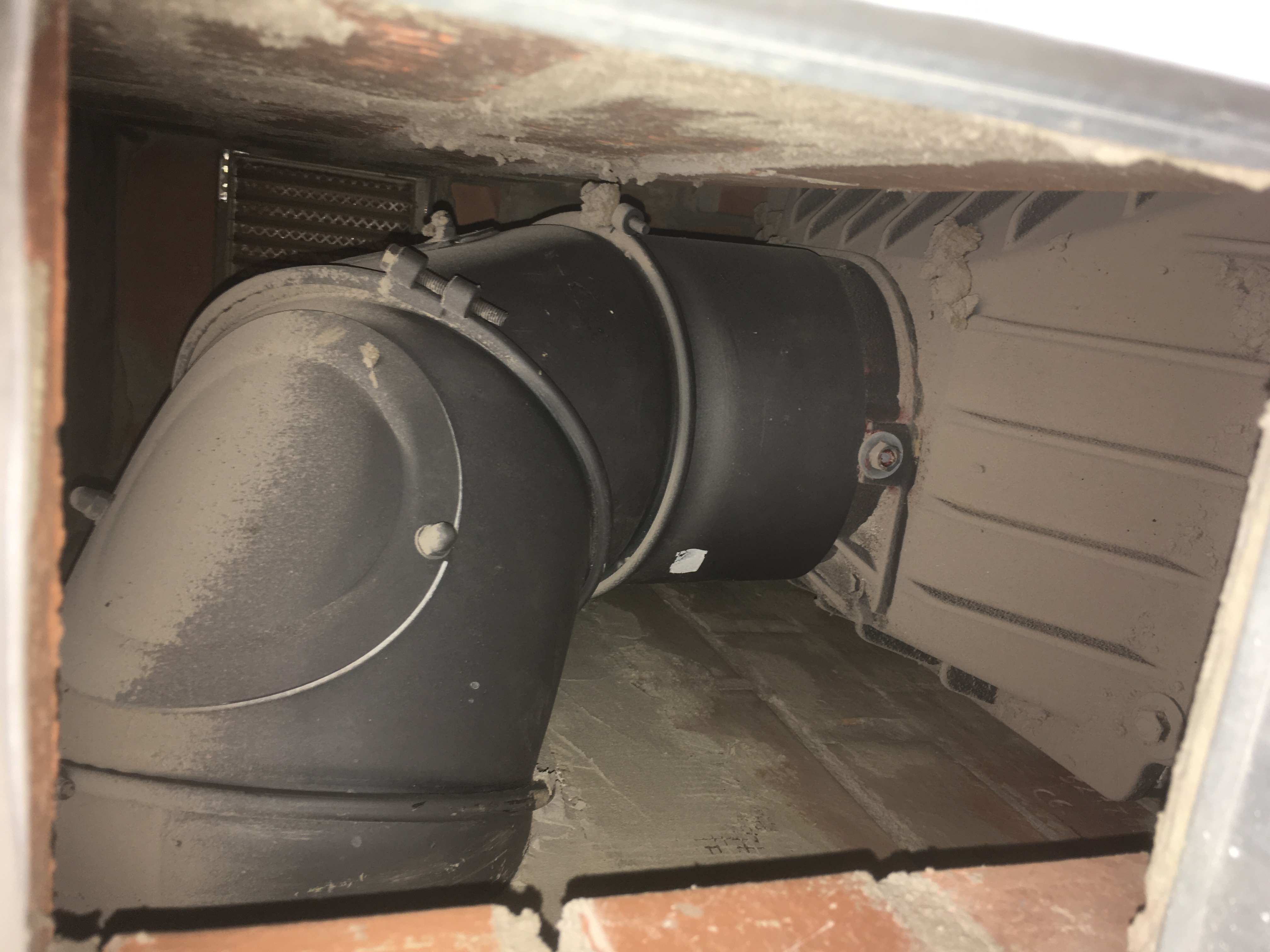

Korsten läbi villa (?) - kas hais on siis siit või näeb keegi pildist, et see on "õige" materjal:
