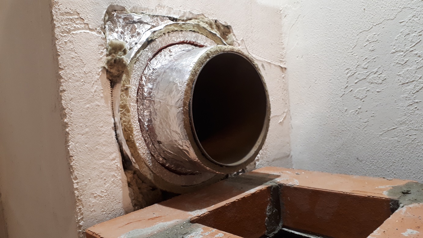

Hakkasin katlaruumi poolset korstna ümbrust korda tegema ja avastuseks hülss puruks.
Oma lollusega sai liiga täpne üleminek ja ilmselt soojuspaisumine on puruks surunud.
Üleminek oleks ühe hülsi ära lõhkunud aga pildil paistab pragu läbi mitme hülsi
Tavalugeja kirjutas: 01 Okt 2020, 19:38 Sisend pannakse 90 kraadi all ja lõhki see torukene seal sees kargab. Ja parandada on suht võimatu. Tegelikult pole see saunaahjule midagi kindlat.
Kui tootja pakub 90°liitmikku ja näitab seda uhkelt kõigil illustreerivatel joonistel - siis on täiesti loogiline, et tarbija seda kasutab. 30 aastat garantiid - kas oled, Urmo, juba Shiedeliga ühendust võtnud?
Mul samuti 90° liitmik. Loodan, et on terve aga kindel ei ole. Kas lahti võtmata on võimalik veenduda? Korstna välispinna temp vms.

Schiedel_Rondo_Plus_paigaldusjuhend, täiesti lubab metallülemenekut sisse ühentada. http://www.nael.ee/static/files/112.Sch ... juhend.pdf
Ise tegin vea, et ei panud ühte lõõris väiksemat üleminekuta, teisse lõõri sai 10mm väiksem ülemineks.
Praeguseks on suuremas lõõris 20mm väiksem üleminek ja nöör ning vill vahel.
Katlaruumi oma proovisin üle mätsida hülsi kuumakindla liimiga, koputadeson hääl ühesugune, hetkel.

Ei ole suvaline hermets ega roosa vaht.
See liim on selle jaoks mõeldud ja liimitakse ka järelpaigaltuse liiteelemente.
Sai ühe pottsepaga räägitud nendest pargudest, ning arvas need võivad olla migropraod. Ei tea kas on nii või mitte.
