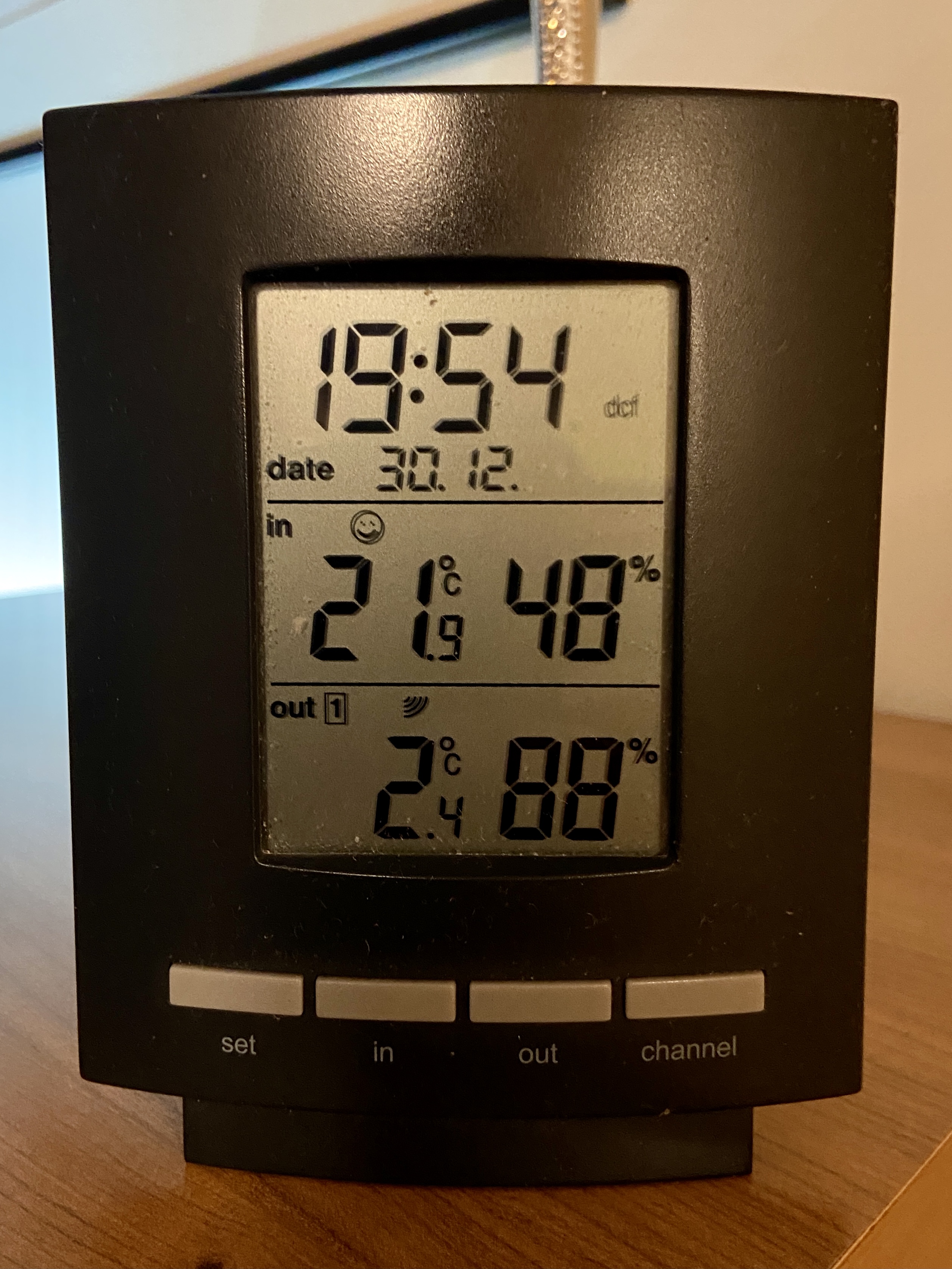

Küülaline kirjutas: 30 Dets 2020, 20:02
Äärenurk kirjutas: 30 Dets 2020, 19:19et tagada 45...50% õhuniiskus, on ööpäevane täitmisnorm talvisel ajal umbes 10L
Ma ei kujuta jälle ette, et iga päev 10 liitrit vett majja aurustada. Mul ei ole niisutajat ja praegu on sellised numbrid
Head Uut. Vblla mul jäi midagi märkamata aga tahaks teada kuidas saavutada kütteperioodil +22 juures 48% ilma niisutamata. Entalpia soojusvahetiga vent? Ahiküte? Ma pole ammu mõõtnud aga vaevalt, et >30% on.
Postitusi: 6774
On tänanud: 124 korda
On tänatud: 154 korda
Re: Kogemused õhuniisutajaga.
aero kirjutas: 01 Jaan 2021, 19:36kuidas saavutada kütteperioodil +22 juures 48% ilma niisutamata. Entalpia soojusvahetiga vent? Ahiküte?
Külmemate ilmadega läheb muidugi allapoole, aga jah, ahjuküte + otsene elektriküte ja soojusvahetiga ventseadet ei ole. Väljatõmme töötab 27/4 (või vastupidi) ja sisse tuleb värske õhu klappidest + ahju küdemise ajal ka üks aken avatud, olgu väljas kasvõi -20°.
Täpsustan. Analoogne vidin näitab mul täna köögis 39% ja elutoas 35% suhtelist niiskust temperatuuril 22,7°. Magamistoas on 20,5°, loogiliselt peaks ka niiskem olema aga on hoopis kuivem - 30% :confused: . Õues 88%, +0,4°. Põrandaküte ja sundvent.
