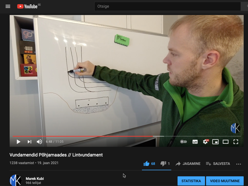

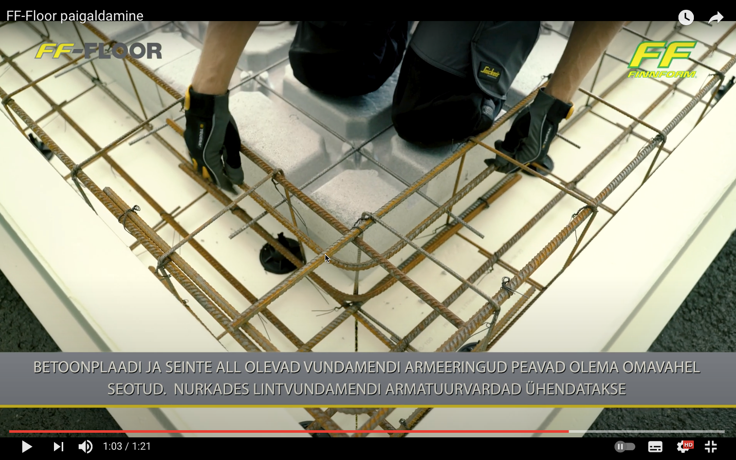

Juhin tähelepanu, et soojustuse tootja ei oska nurka armeerida.
Õige on siduda sisemine armatuur välimisega, nagu selles videos seletasin.

mkubi kirjutas: 14 Mär 2021, 14:02 Juhin tähelepanu, et soojustuse tootja ei oska nurka armeerida.
Tänud. ☝️Küsimus oli aluskihtide kohta.
See pole päris nii - oluline on aru saada mida see armatuur seal tegema peab ja mis jõude üle kandma peab (seda teab projekteerija)...
