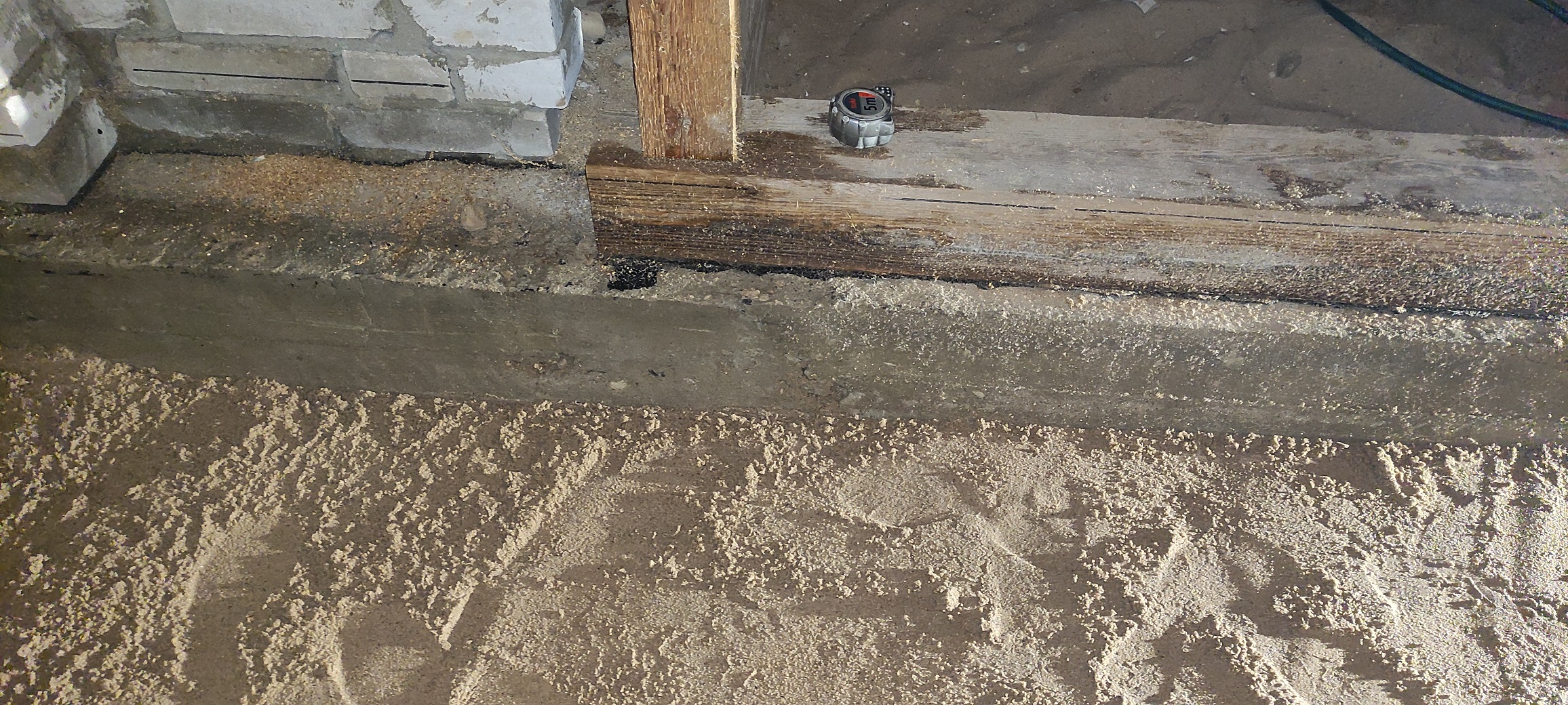

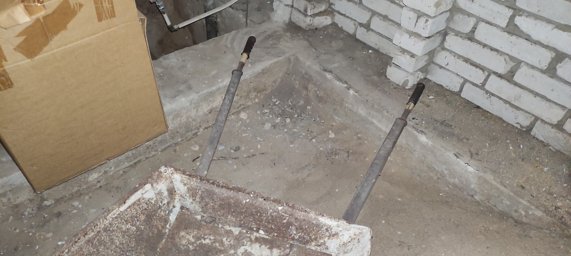

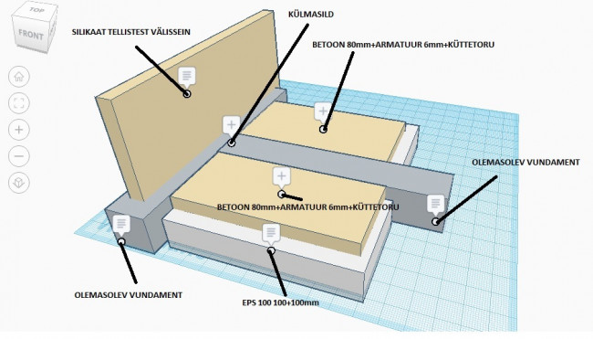

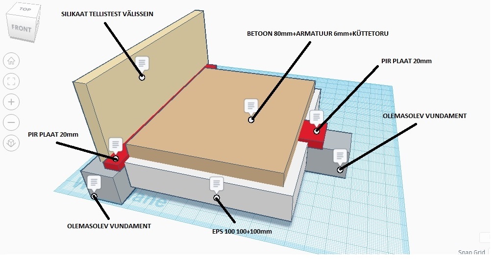

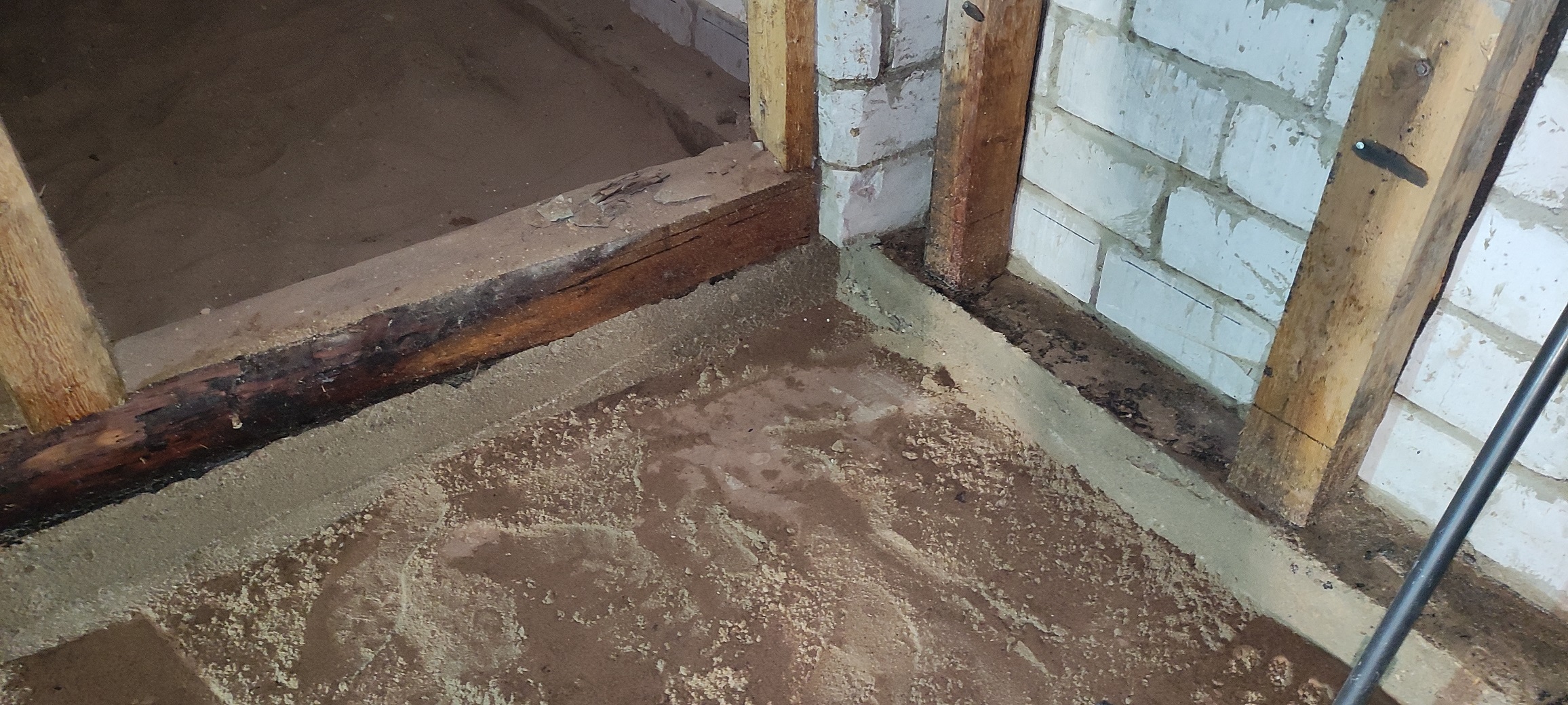

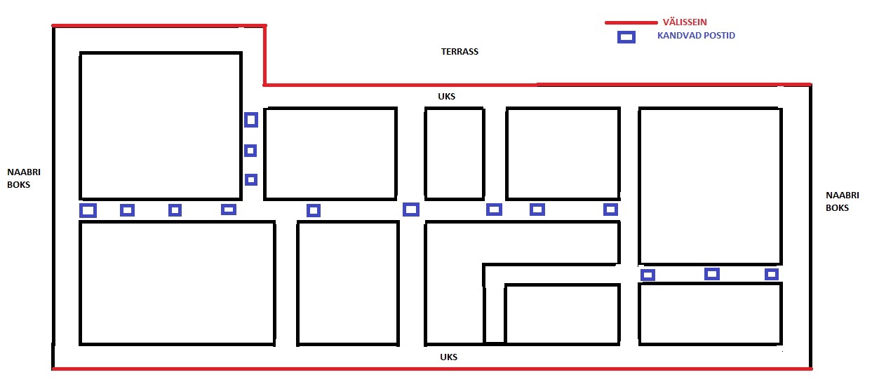

Palun head nõu, kuidas oleks õigem olemasoleva lintvundamendiga siduda uus põrand. Tegemist 70ndatel ehitatud 1 kordse ridaelamuboksiga. Lintvundament jookseb maja seest mitmest kohast läbi ja lõhkuda seda keeruline, kuna katuse kontsruktsiooni kandetalad toetavad postidega lintvundamendi peale. Kandvad postid plaanis uute vastu vahetada ja tugipind jääks olemasoleva lintvundamendi peale. Küsimus selles, et mis moodi peaks uue põranda valama. Uus põrand tuleks: tihendatud (olemasolev) liiv, EPS100 200mm, betoon 80mm koos 6mm 150x150mm armatuurvõrguga ja küttetoruga. Kui valada olemasoleva lintvundamendiga nulli, siis tekib külmasild. Väljast on vundament soojustamata aga plaanis see kunagi kindlasti ära teha. Kas väljast vundamenti soojustades kaoks külmasillad ära? Nulli valades saaks küttetorud läbi olemasoleva lintvundamendi osalise lõhkumise läbi tuua.
Teine variant on tõsta põrandat nii palju, et saaks olemasoleva lintvundamendi ära soojustada. Samas tekivad kindlasti uue põrandaga vajumised ja see võib olemasoleva lintvundamendi pealt läbi viidavat küttetoru vigastada või pole see probleem?
Kas keegi palun oskaks nõu anda, kuidas õige teha oleks? Lisan ka pilte, et kergem aru saada oleks.
Olemasolev seis:

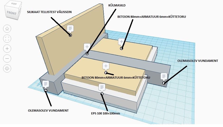

Vundamendiplaan:
Lintvundamendiga nulli:
Null lintvundamendist üle:
Tänud vastamast!

Kui ruumi kõrgus võimaldab, siis soovitan teist varianti! Uue põrandaga ei teki kindlasti vajumisi kui tihendustöö on korralikult tehtud! Et risk viia veel minimaalsemaks, siis võimalus asetada küttetorudele vahevöö jooksudele lisa armatuurvõrk.
T25
- Postitusi: 1294
- Liitunud: 14 Mai 2007, 13:15
- On tänanud: 5 korda
- On tänatud: 16 korda
Re: Uus põrand ja olemasolev lintvundament
Külmasild tuleb nii või naa. Läbi vundamendi ja telliskiviseina.
Lugemata postitus Postitas minuz »
Tänud vastamast, silikaattellissein on muidu peaaegu pinnaseni soojustatud ehk siis fassaad on EPS 150+krohv. Lähiaastatel plaanis väljast vundament lahti kaevata, drenaaz rajada ning vundament ära soojustada.
See lisa armatuur käis samuti peast läbi, vahevöödele lisan jah topelt armatuuri.
