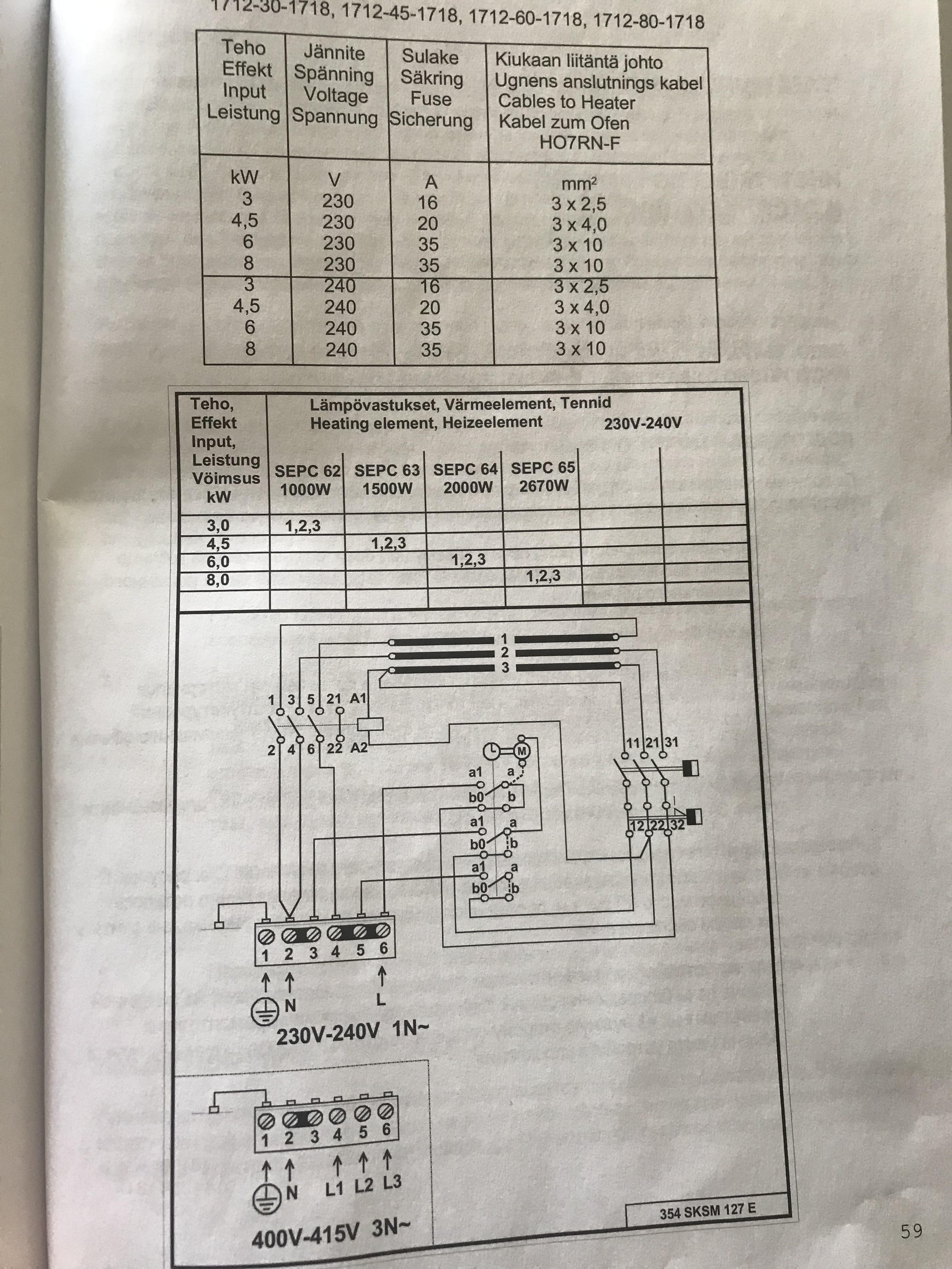

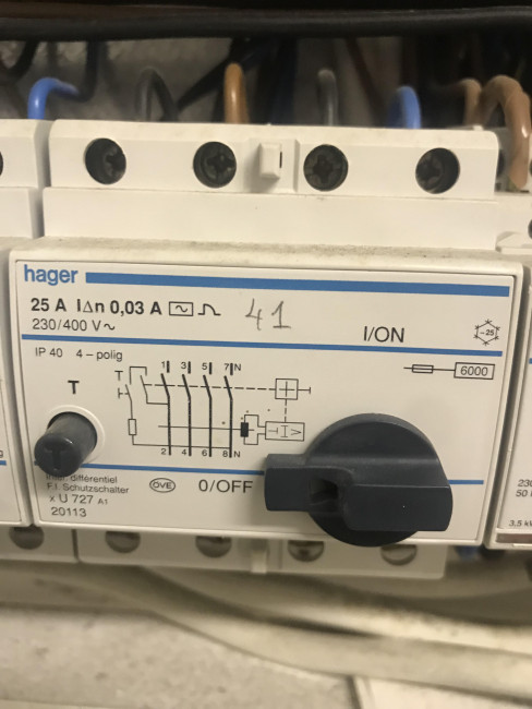

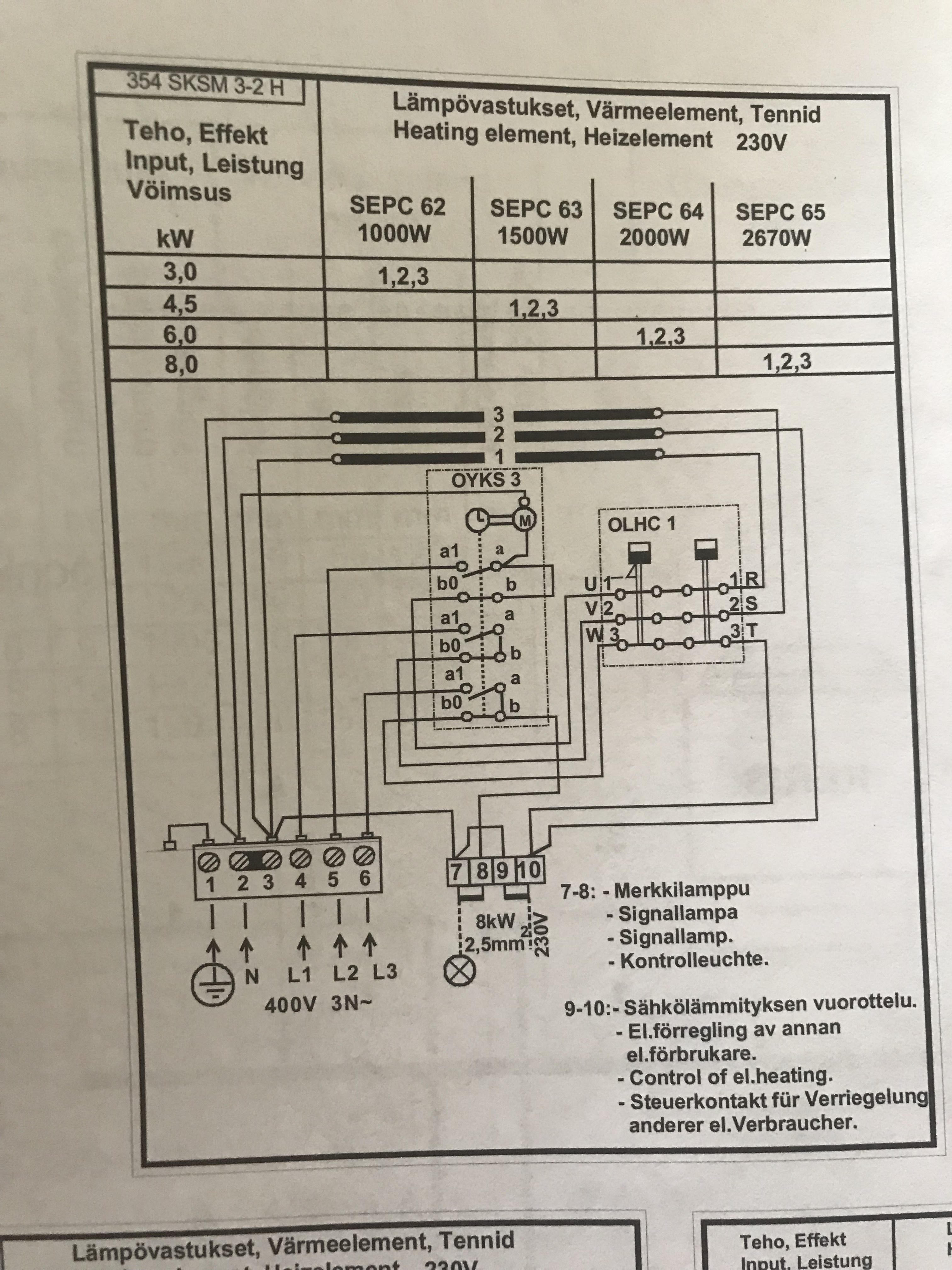

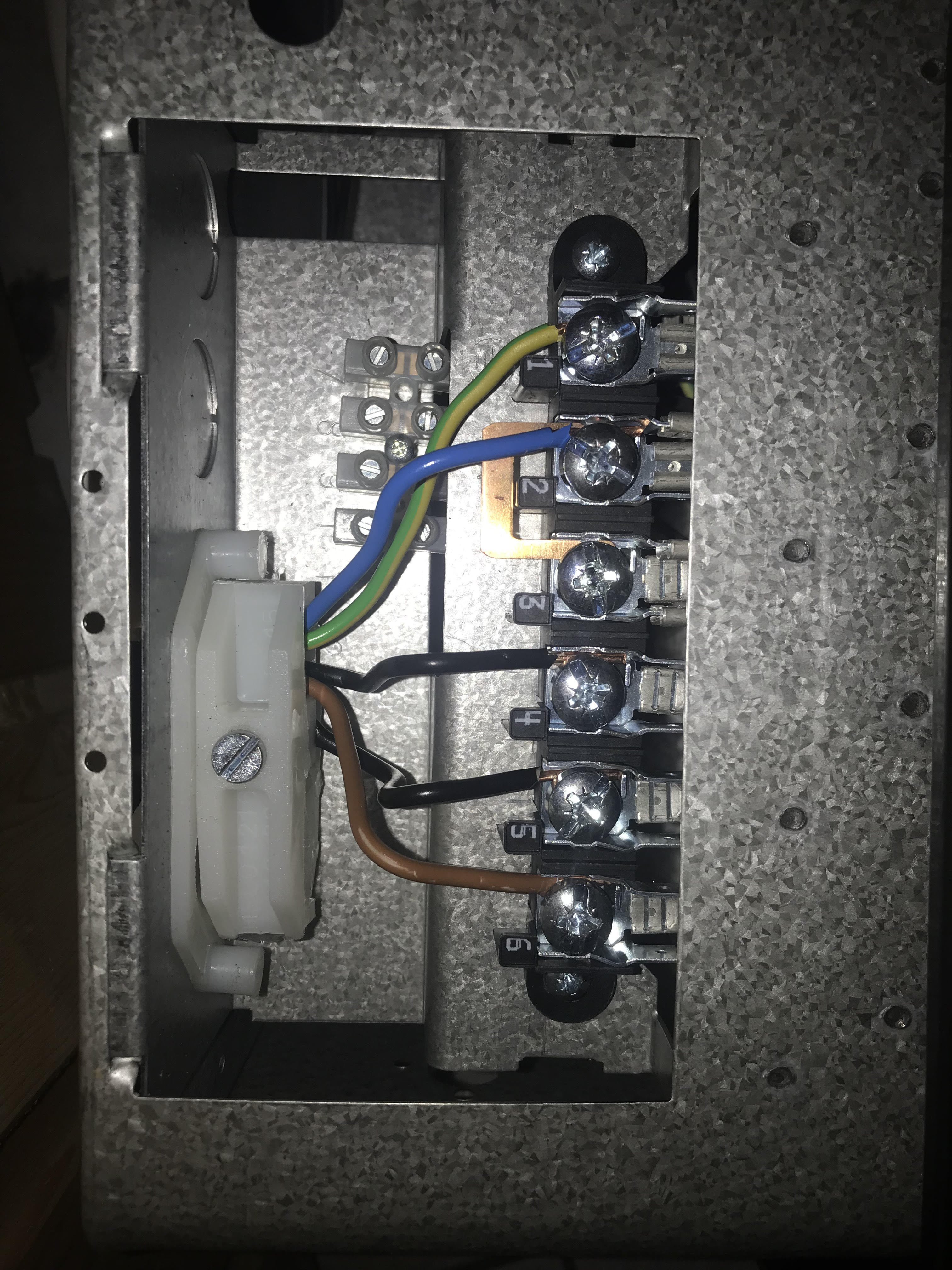

probleem saunakerise ja rikkevoolukaitsmega. Nimelt sai ühendatud uus saunakeris (vana asendatud) ( https://www.saunainter.com/et/sauna-ele ... u_rule=238 ). Ühendasin ära, panin tööle ja pärast 5 minutit kontrollisin, et keris hakkas kergelt soojaks minema. Natuke hiljem tagasi tulles avastasin, et on kilbist rikkevoolukaitsme välja löönud. Proovisin uuesti, kuid enam rikkevoolukaitse sees ei püsi isegi mitte hetkeks nii kui kerise tööle panen- koheselt viskab välja. Kas keegi oskab pakkuda milles võiks probleem olla, lisasin juurde ka pildid. Suured tänud!

Skeemi järgi ei ole kerise seadmed maaga ühenduses.
Kõigepealt ühenda kaabel lahti, eeldusel, et kaabli paigaldamisel vigastasid soont. Kui see on OK siis korraks ilma PE juhtmeta (vaata, et kerist ei katsu) kui seisab sees siis on viga raudselt kerises. Kui lööb välja siis edasi isolatsioonitakistuse mõõtmine.
Kui just rämedat paigaldusviga ei teinud siis on kerises vigane ahel.

Aitäh! Katsetasin nüüd ilma PE juhtmeta ja siis seisab sees küll. Kuidas peaksin nüüd edasi talitama või kuidas seda isolatsioonitakistust mõõta?

Kerised ühendatakse üldiselt ilma rikkevoolukaitseta.

Maandus (kaitsejuht) on ju nii kui nii kerise korpusega ühendatud. Meie TN-S juhistikusüsteemis on kereühendus võrdne ühefaasilise lühisega ja liigvoolukaitse rakendub sel juhul hetkeliselt.
Rikkevoolukaitse ei ole tegelikult mõeldud I kaitseklassi statsionaarsete seadmete otsepuutekaitseks (milleks seda sageli peetakse) vaid pigem juhtmestikule ennetava kaitsena.

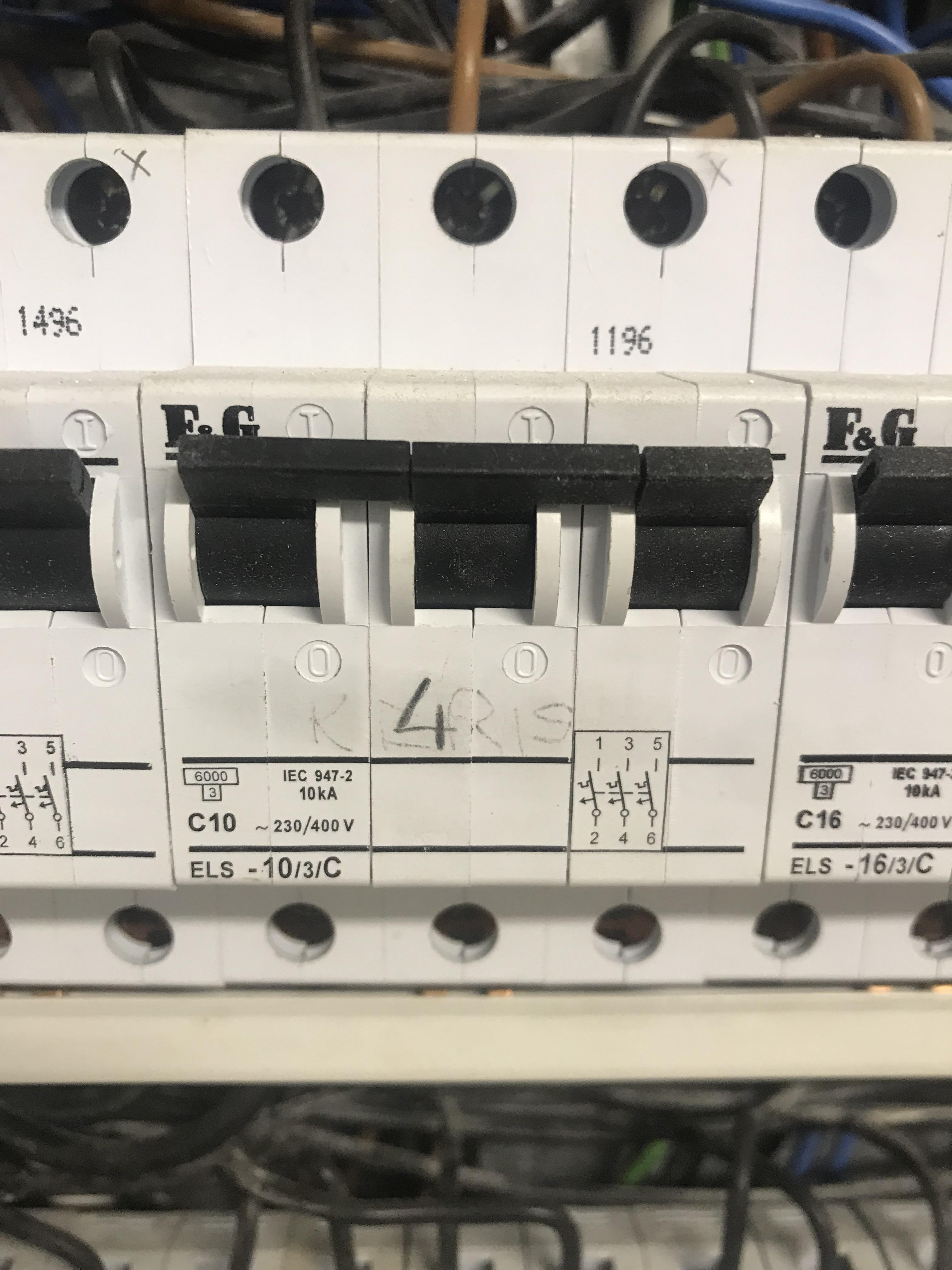

Kuidas oleks siis õige talitada, kas võiksin rikkevoolukaitse asendada automaatkaitsmega (sellisel juhul oleks neid juba ahelas küll kaks) või tuleks juhtmed ümber ühendada olemasolevasse automaatkaitsesse? Mõtlen, et esimese variandiga saaksin hakkama, teisel juhul jätaksin küll kindlasti elektrikule....

RVK vahelt välja (kui see on kilbis ikka ainult kerise jaoks) ja kerise toitekaabel otse automaadi alla.
Postitusi: 11638
Re: Saunakeris
Kõigepealt ikkagi kerise juhend ette ja vaadata mis on seal RVK kohta juttu. Siiski viitab asi halvale isolatsioonile, tasuks viimane ära mõõta. Mingi tenn on kehvapoolne. Normaalsed kerised töötavad kenasti RVK taga.
