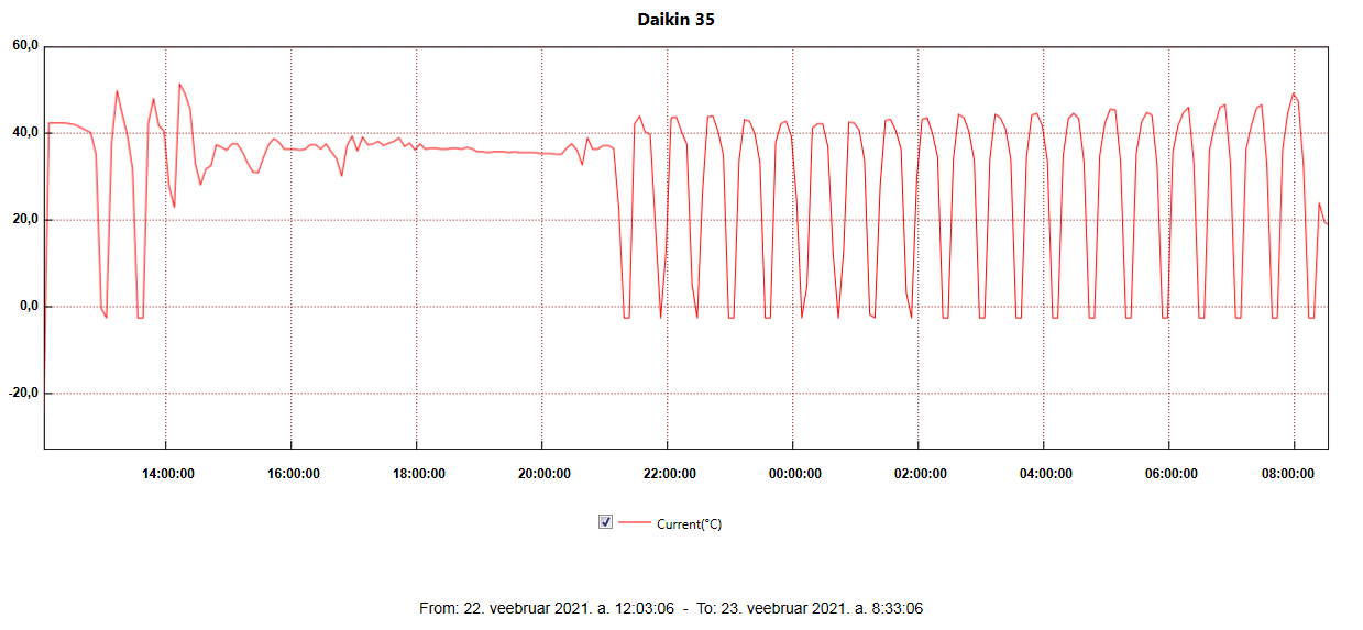

Allpool olev pilt on väljavõte logist. Tegemist on sisemise soojusvaheti temperatuuri mõõtmisega iga 5 min tagant.
Graafikust on näha, et küllaltki ühtlaselt annab välja ca 38 kraadi, kuni voilaa - 11h jooksul 19 sulatust.
Olen ise veendunud, et tegemist on sulatustsükliga, kuna sisemine soojusvaheti läheb tsükli ajal kergelt härma, temp langeb -5 kraadini ning tsükli kestvus ca 15..20 minutit.
Täheldan, et kui pumpa koormata (nt 24 kraadi ja sisemine vent 4/5st), siis selliseid ilminguid esineb oluliselt vähem. Nt mõtled hoida madalamat temp ja paned 22 kraadi ning ventilaatori 2 või 3 /5st,on juba teada, et läheb nö "lolliks". Eriti hull on asi siis, kui sisemine ventilaator jätta automaatrežiimi.
Restart kilbist välja 10 minutiks ning toimetab kenasti edasi.

Kui sisemine soojusvaheti läheb härma, siis järelikult sisemine vent ei tööta ning ilmselgelt on tegu õlitagastusega, mitte sulatusega. Tõenäoliselt nondel odavama otsa kompressoritel õliandurit pole vaid tagastusi tehakse SW algoritmi järgi - sellele viitab ka õlitagastuste ühtlane sagedus.
Tootjal pole selle teabega arvatavasti midagi muud teha, kui veenduda, et pumbad töötavad nii nagu ette nähtud.

Sulatuse ajal sisemine ventilaator kindlasti ei tööta pumpadel, millega olen kokku puutunud (2x Daikin, Panasonic, Mistral jms). Ekslik mulje võib jääda ventilaatori töötamisest, kui paned käe ette ja justkui puhuks külma. Jääkülm õhk on oluliselt raskem ja kukub siseseadmest päris intensiivselt välja. Nt Panasonic keerab sulatuse ajaks õhulaba sootuks kinni. Lambiga vaadates näeb, et vent alati seisab sulatuse ajal.
Diagnostika tuvastas, et välistemperatuuri anduri näit on mingil perioodil staatiline ning seejärel käivitub ajalise intervalliga sundsulatused. Põhjus teadmata, andurid vahetatud ning lisaks 3 erinevat välisseadet. Elektrikvaliteedi kontroll samuti tehtud.
Eesmärk on pigem saada tagasisidet, kas Daikin seadmete kasutajatel on sarnaseid kõrvalekaldeid.

Pakun, et noil pumpadel on scroll kompressorid (spetsides polnud kirjas). Rotary kompressoritel pole õlitagastustsüklid reeglina vajalikud, scrollidel on nad väikesel koormusel nõutavad.
Scrollidel on nimikoormusel parem COP - saab andmelehel paremaid numbreid näidata - aga madalal koormusel jäävad nad rotaritele alla. Elamute kütmiseks kasutatavad soojuspumbad töötavad aga enamuse ajast väiksel koormusel, seetõttu ma ei soovitaks scroll-kompressoriga soojuspumpa.
