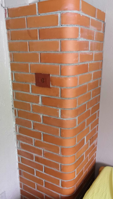

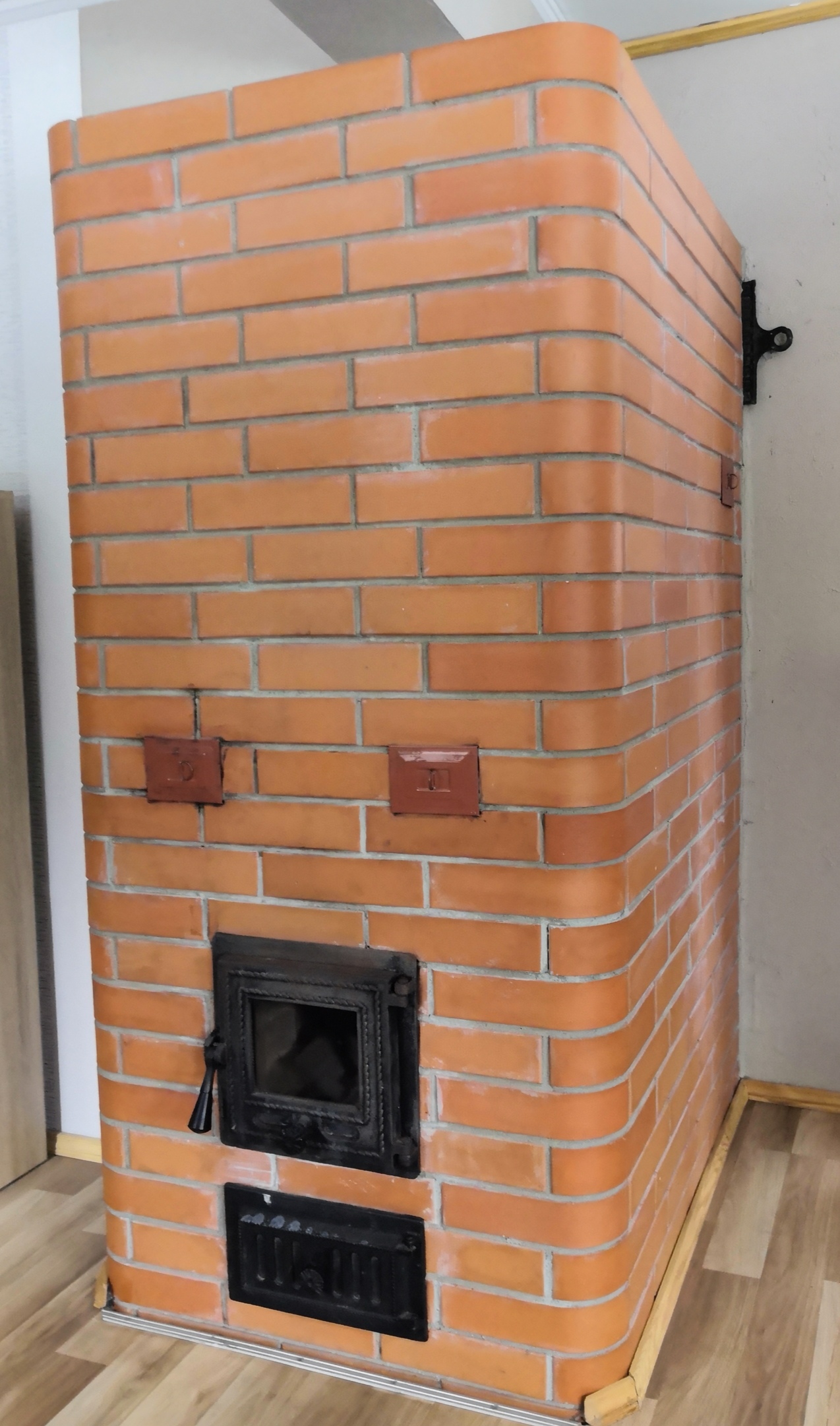

Tellisahi ei tõmba. Varem oli kõik korras. Tõenäoliselt on kuskil lõõris ummistus, aga ei tea kuidas need kulgevad. Ahju vanus on ~15 aastat ja selle ehitanud meistrimeest enam pole.
Tõmme on olemas siibri juures oleva ja tagumise toa tahmaluukide juures, kuid eesmiste tahmaluukide juures olematu.
Peaks teadma, et kuidas lõõrid jooksevad, siis oleks reaalne kogu lõõristik läbi sudida.
Kuna ise ahjudest midagi ei tea, siis niisama pimesi sudimisest ei tule midagi välja.

Ega me siin selgeltnägijad pole ja pildipealt läbi telliskivide ei näe. Eks ikka tuleb kellegil tööriistad pihku võtta ja lõõristiku asukohad selgeks teha - ära puhastada.

Kui sa just väga tahad ise neist lõõridest aru saada, siis oleks sul hea õnne korral võimalik mobiiliga ja välguga lõõridest pildid teha, igast topsist sisse ja pildistada kõigis neljas suunas.
Huvitav on muuseas see, et puhastusavasid allosas ei ole, loodetavasti mõni ikka kuskil on.

rein113 kirjutas: 03 Dets 2021, 16:49 Kui sa just väga tahad ise neist lõõridest aru saada, siis oleks sul hea õnne korral võimalik mobiiliga ja välguga lõõridest pildid teha, igast topsist sisse ja pildistada kõigis neljas suunas.
Allpool rohkem puhastusavasid pole ja tundub, et ei peagi olema.
Filmisin natuke topside kaudu. Jääb mulje, et on ~2m lõõri, kuhu on kummaltki poolt päris keeruline ligi saada - jääb topsidest kaugele ja nurga taha. Mul endal on olemas jäigemat sorti sudi, mis eriti terava nurga taha ei paindu.
Tundub, et endal ei õnnestu. Ehk korstnapühkija saab hakkama.

Ukseavast peab vähemalt 400mm ettepoole ulatuma plekk või mõni muu mittepõlev põrandakate. Kas kõnealune "korstnapühkija" pole seda märganud?
Lõõride kohta võiks oletada, et kolde seest, tagant vasakult nurgast on tõusev lõõr, mille otsale pääseb ligi luugi kaudu, mis on teises toas. Edasi tuleb kaks laskuvat lõõri, millel luugid on ees ja lõpuks jälle tõusev lõõr ahju paremal tagaküljel, mille luuk on siibri juures. Sellele muidugi ei saa enne kinnitust, kui ise harjaga üle pole kontrollinud.

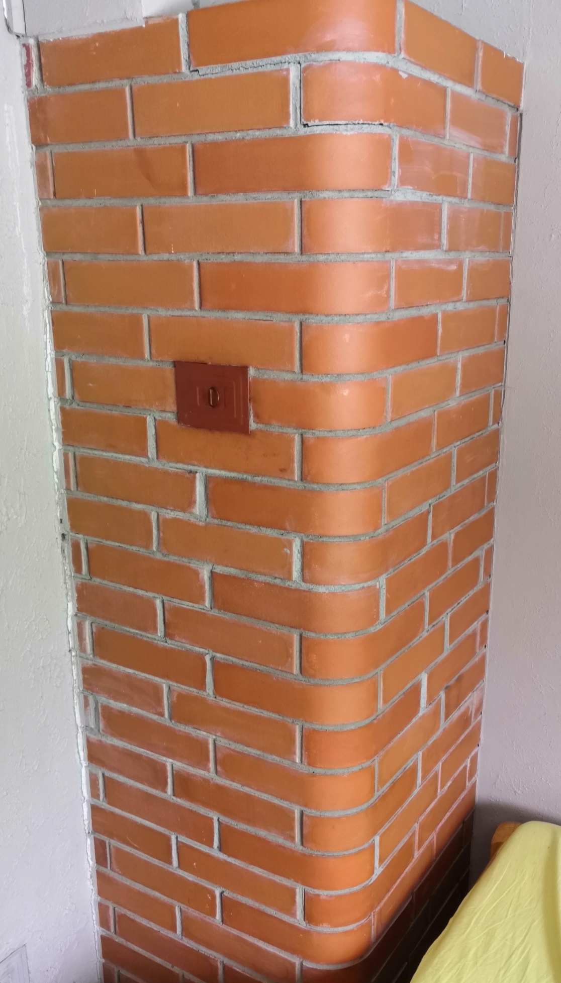

Teisel pildil kivid lahti.
