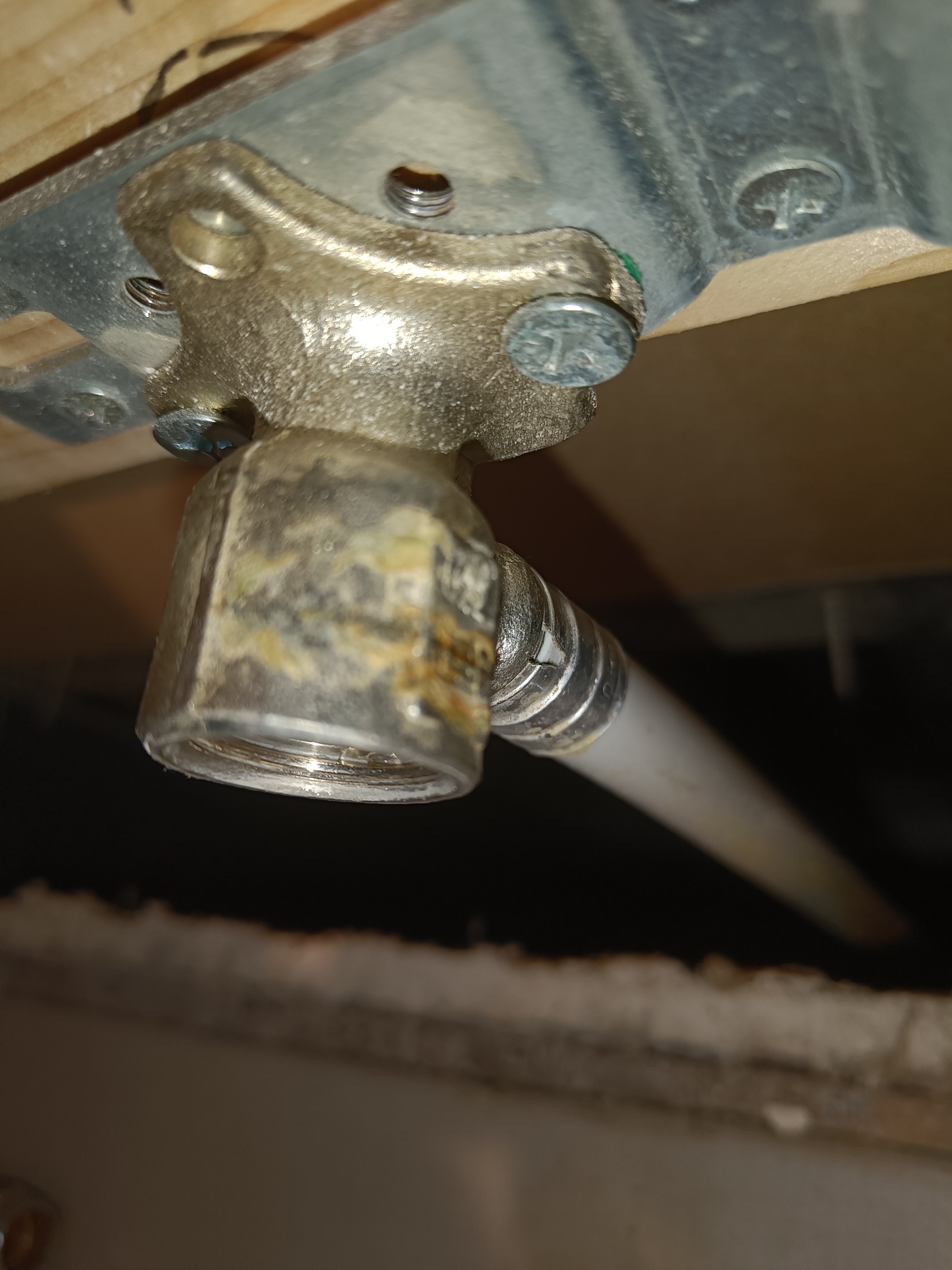

Re: Niplid ja liitmikud ei pea vastu
Pildil olev liitmik lekib niimoodi, nagu oleks pragu sees. Lähemalt uurides (ka seestpoolt) on võibolla näha, kas liitmik on seestpoolt vee mõjul kulunud või kuidagi muudmoodi tekkinud. Üldiselt kui vesi ära kulutab/korrodeerib, siis tekib 1 imeväike auk, mitte niimoodi ümberringi.
Paisupaagid on paigaldatud, aga kas ka minimaalselt 1x aastas on rõhku kontrollitud/juurde pumbatud?
Kust ostetud, kes on nende liitmike tootja? Küsimuse vastus võib seal peituda. Need purunevad asjad on toodetud sellest, mis on kõige odavamalt kätte tulnud, mitte sellest millest peaks neid tootma. Mu oma tähelepanekud on sellised, et kuskilt spets toruvidina poest saab suts kvaliteetsema kraami, kui ehituspoest.

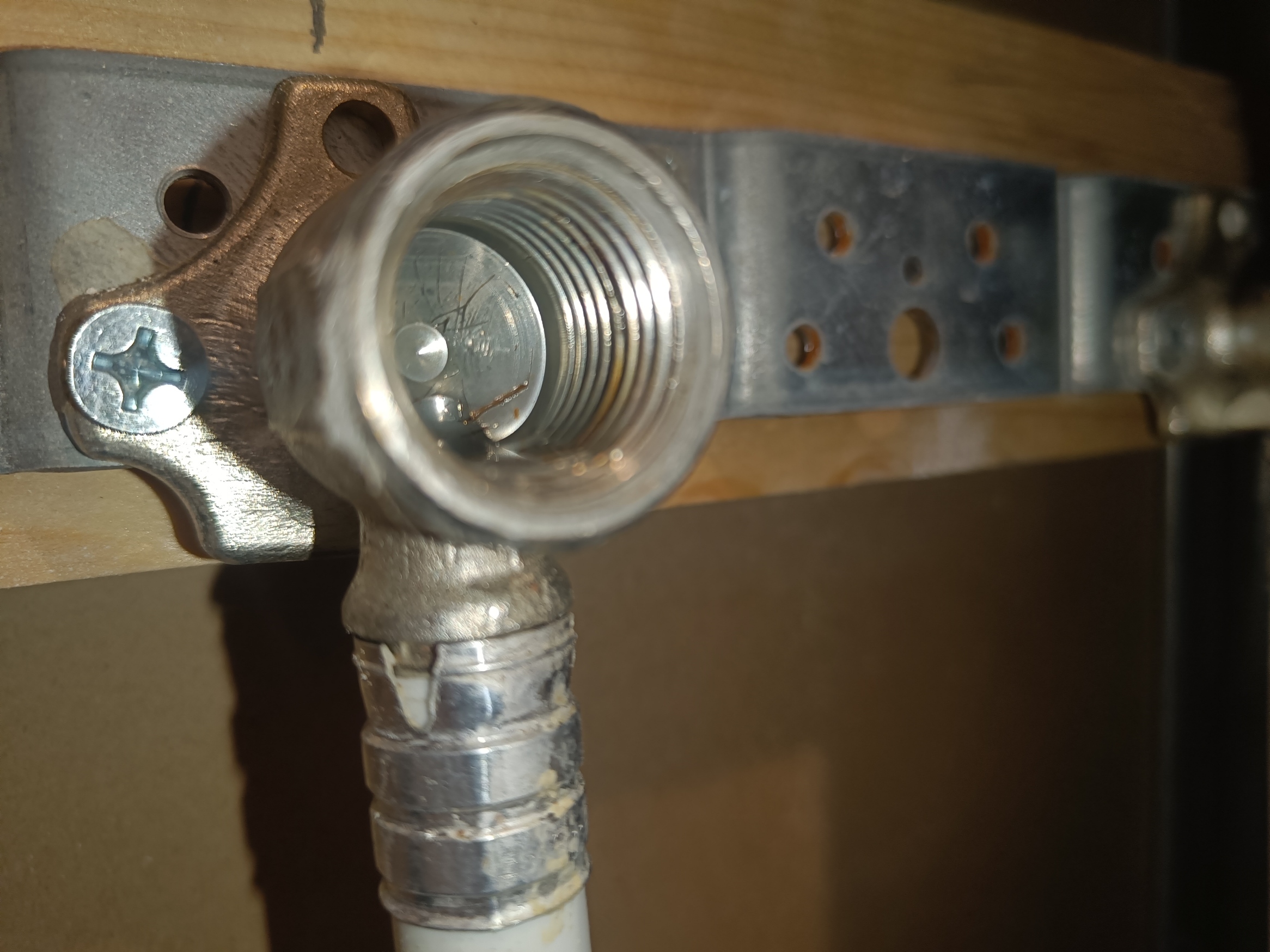

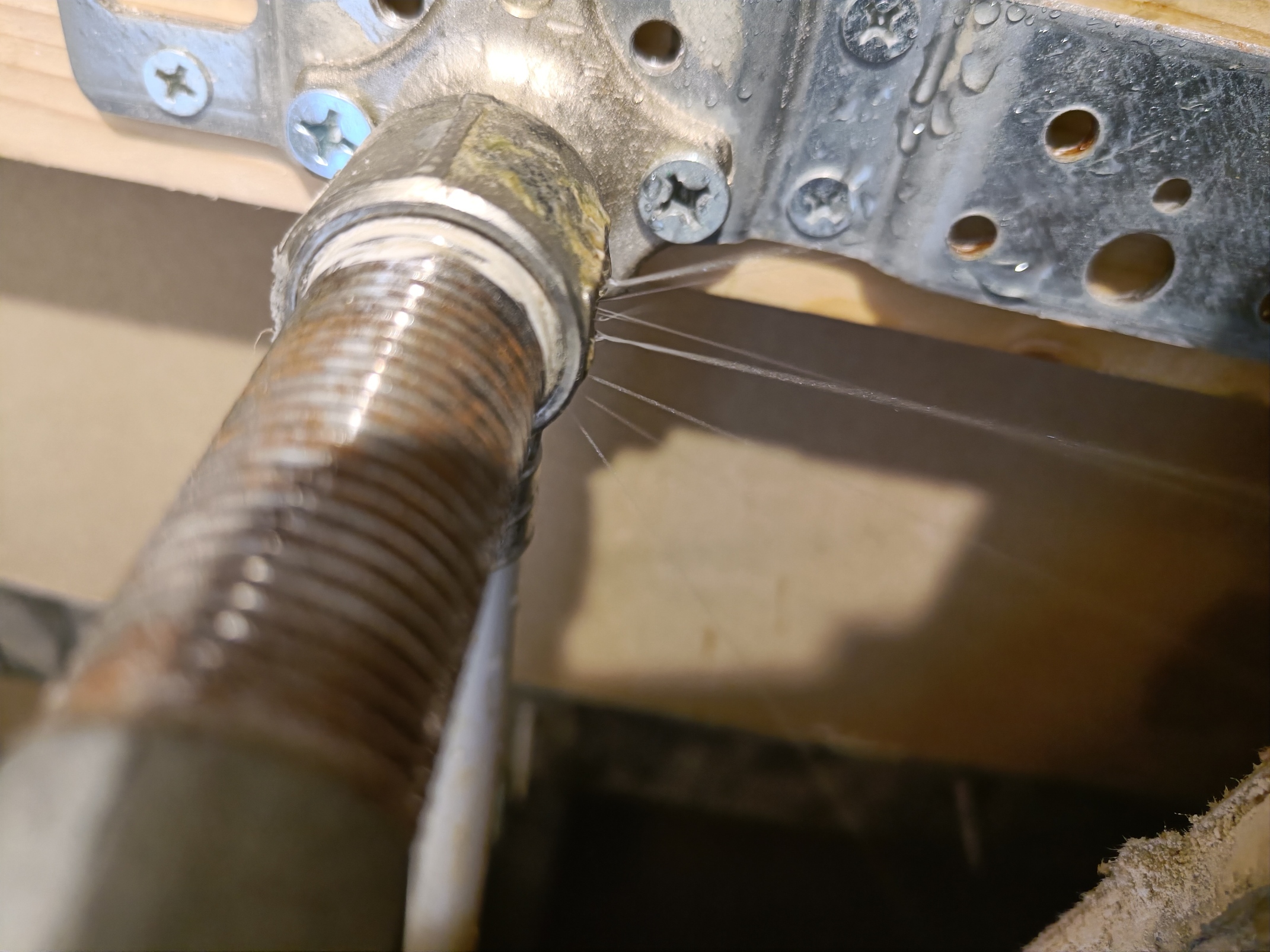

Lugemata postitus Postitas projekteerija7 »
Veel samast asjast paar pilti
Ikkagi pikk pragu kõrvikus sees. Katlakivi järgi juba pikalt läbi immitsenud. Paisupaagi vasturõhu kontrollisin ära - see korras 3,2. Ni, et ikkagi variandid laual
a) liiga kõvasti pakitud, e. üle pingutatud
b) kõrvikud alusele kruvitud mingi nurga all, nii et segistiga ühendades jäi pinge sisse ja ajapikku andis järele
c) hüdrolüüs, või mingi muu keemiline jama
Pakuks, et üle pingutatud või muud moodi mehaanilise jõu tulemusel tekkinud (a, b).
Paagi rõhku mõõtsid ikka siis kui vee rõhk oli paagist välja lastud?
Aga miks see alupexi muhv katki on?
Postitusi: 13814
On tänanud: 426 korda
On tänatud: 460 korda
Küülaline kirjutas: 10 Mär 2022, 18:29 Aga miks see alupexi muhv katki on?
See ei ole katki, vaid sinna on relakaga pragu tekitatud, sest muidu ei mahtud pressitav krae kannale. ;) Kas see kand on ikka ühilduv siinkandis kasutatavate mõõtühikutes.
Urmas kirjutas: 10 Mär 2022, 19:25
See ei ole katki, vaid sinna on relakaga pragu tekitatud. ;)
Sellel ongi kolm sellist ühesugust lõhet võrdsete vahedega, pole kursis, aga äkki peavadki olema???
projekteerija7 kirjutas: 10 Mär 2022, 19:29 Sellel ongi kolm sellist ühesugust lõhet võrdsete vahedega, pole kursis, aga äkki peavadki olema???
Tegin pildi nii suureks kui sain ja minu arvates on sellel krael näha relaka lõikeketta jälg(sissepoole serv "karvane").
