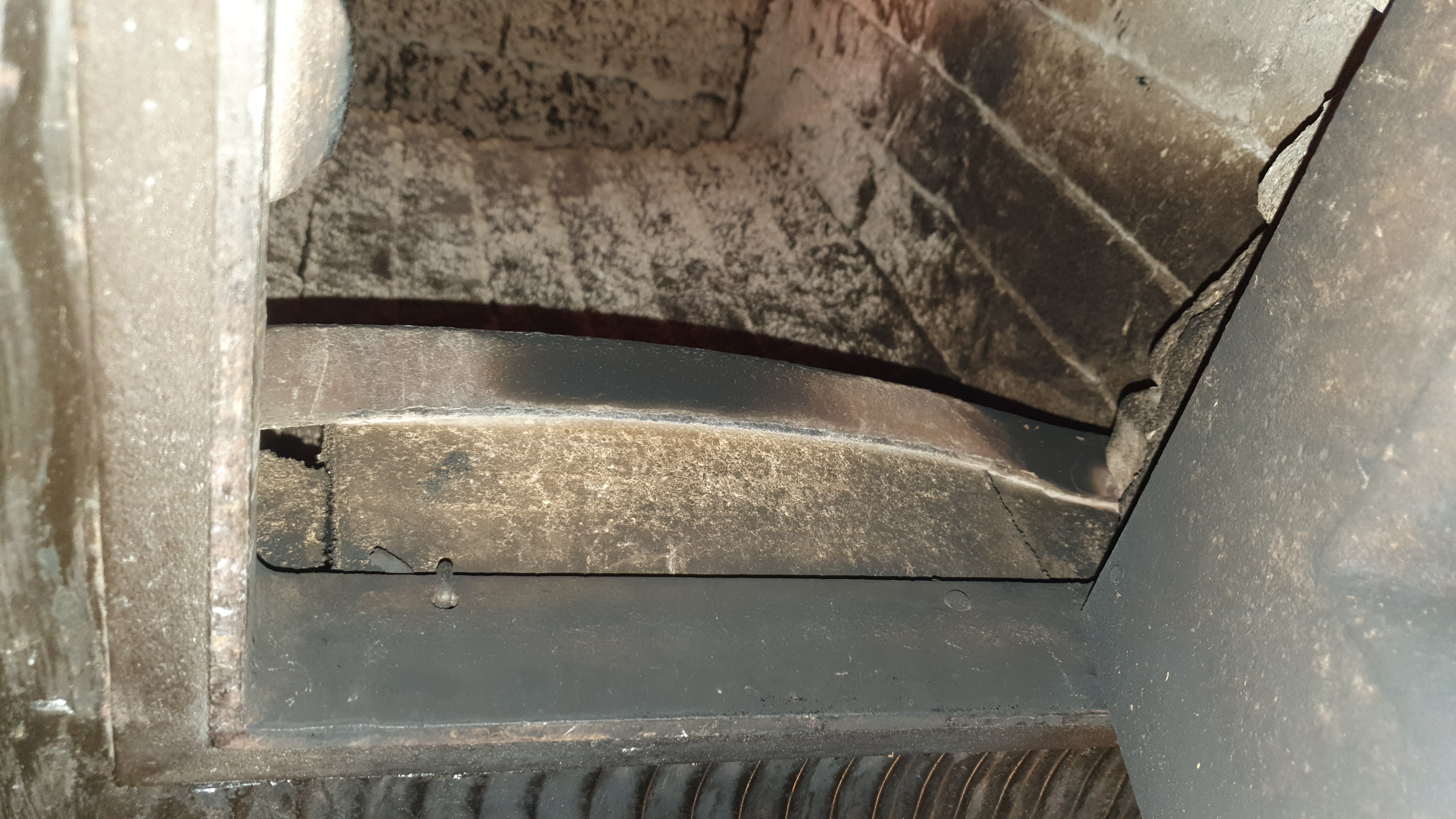

Tundub siiski olevat kombo kehvapoolsest tõmbest ja koldesuu kohal on metallsillus ära vajunud, osad kivid kolde suu kohal lahti ühes kohas ära vajunud. Roobiga sai neid liigutasa, tõmbasin väljapooke, et lausa koldesse ei kukuks. Ühes kohas auk ka, on vast kivi puud. Panin paar pilti, pildistatud alt üles
Ehk sealt saabki suits pleki alla. Loodab, et pottsepp saab need kinni müürida..

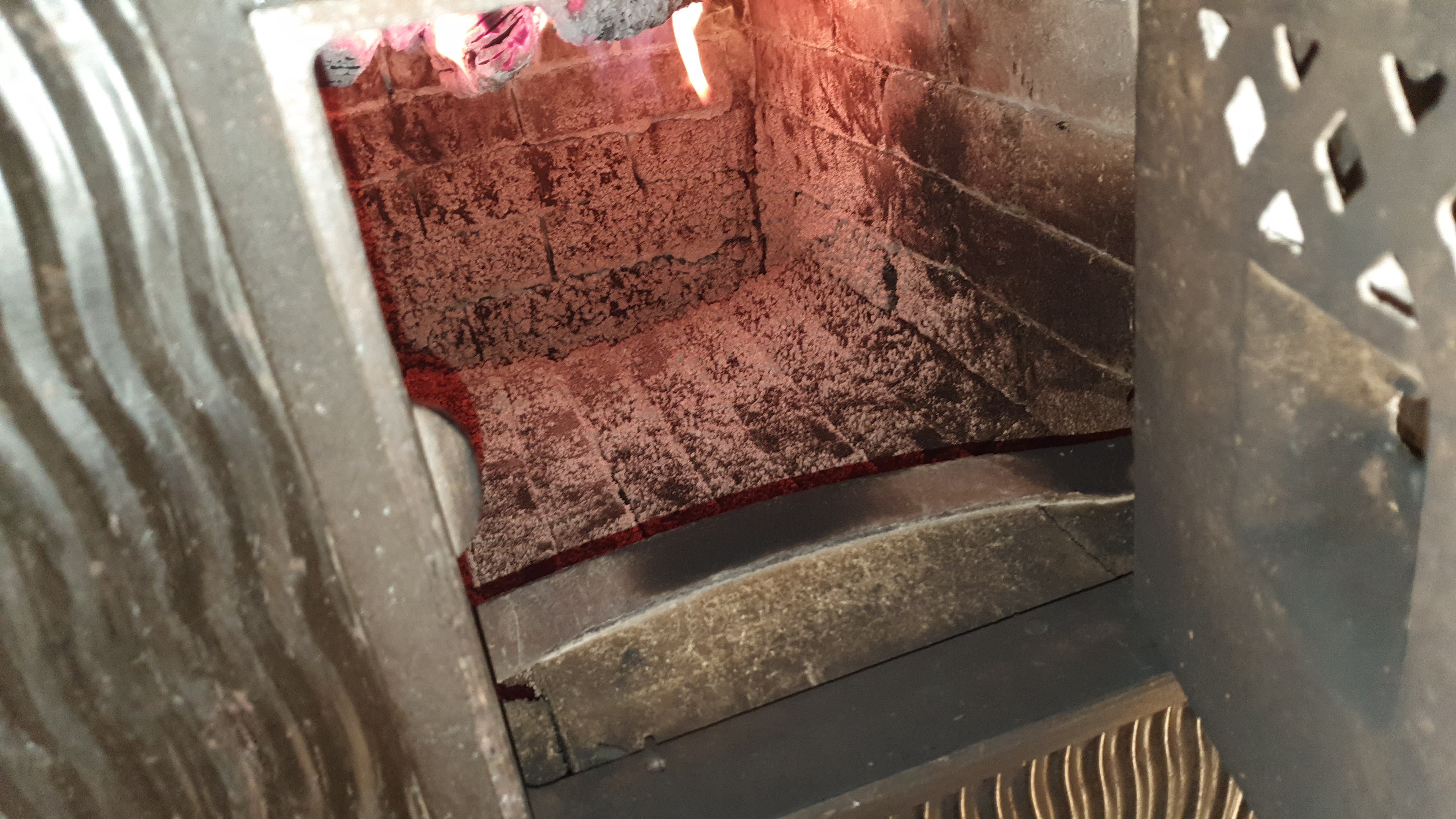

Puudlike kirjutas: 07 Sept 2022, 19:22 Lainelise plekiga üle tehtud, mustaks värvitud ahi laseb kuskilt suitsu sisse. Uksest ei paista midagi tulevat, tõmbas ka ilusasti, nii et sisemine võreuks isegi kergelt lõgistas haaki.
Aga mida kauem ahi köeb, seda tugevamaks toas suitsuhais läheb. Kas ainuke lahendus on plekk maha võtta / et näha, mis seal all toimub? Või võiks ukse ja pleki vahelise prao ja siis ka plekkide omavahelised liitekohad kuumakindla silikooni või mingi muu möksiga üle teha?
Ahju on köetud peale suve 2 korda.
Vanust 30 pluss aastat.
Teema alguse juurde tagasitulles. Tuli ikka puhastusaugud ja luugid lasta sisse teha. Nüüd tõmme täitsa olemas.
