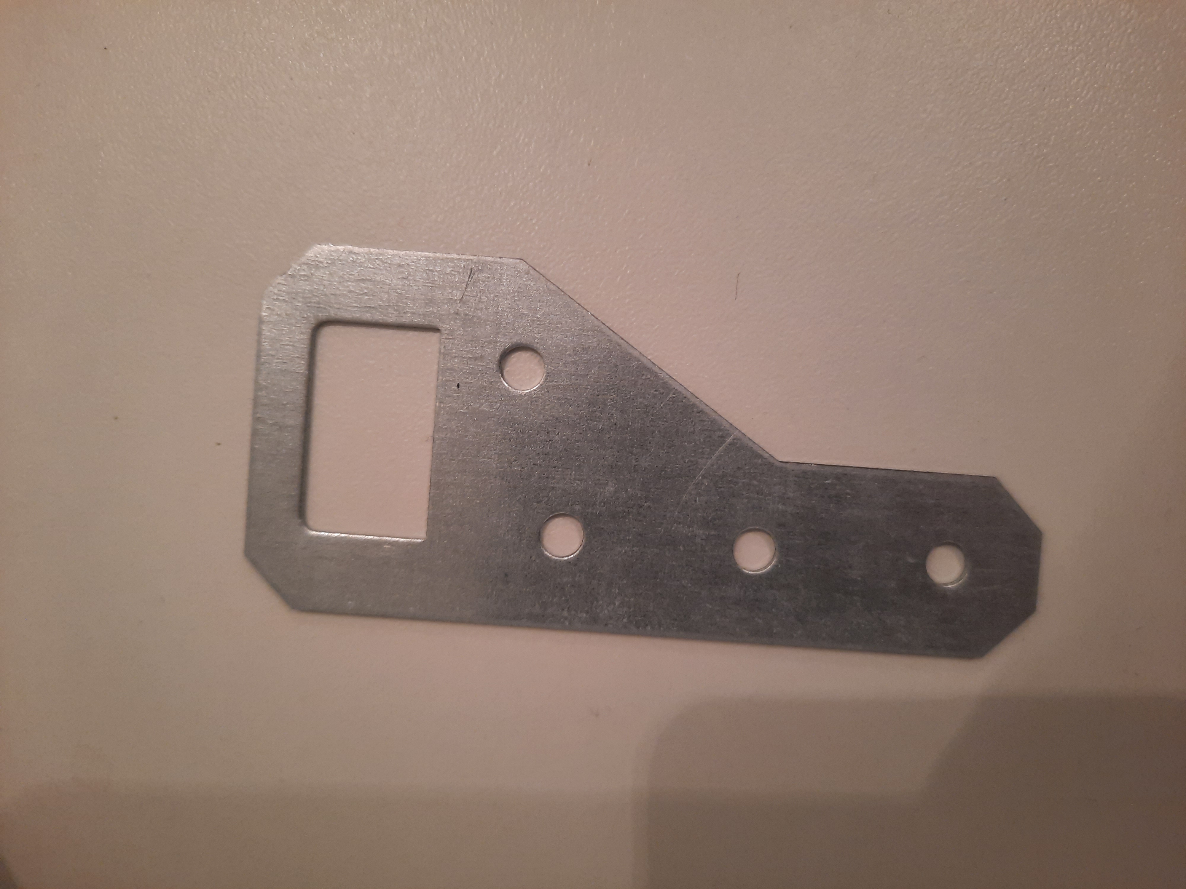

Kindlasti kerge küsimus teie jaoks, kuid ma olen väga võõras kahjuks ehitusteemadel. Ostetud sai köögikapid, mida vaja kinnitada seinale. Instruktsiooni järgi sai kinnitusvahend (metallplaadike) kapi taha kinnitatud. Tundub, et tuleks osta metallkonksud ning need tyybli+kruviga kipsiseina kinnitada? (mööbliga neid kaasas pole) Kas selline konstruktsioon hoiab suhteliselt raskeid köögikappe üleval? Idee kohaselt kapi kahte ülemisse nurka läheks selline kinnitus. Või peaks muudmoodi kinnitama? Tagasein on saepuruplaat.

Kipsseina sellised, kui kipsplaadi taga ei ole OSB plaati või eelnevalt paigaldatud prusse õigele kõrgusele.
https://online.depo-diy.ee/products/15115#6692
Nende ankrute paigaldamiseks on spetsiaalsed tangid:
https://www.ehituskaup24.ee/ee/kipsiank ... profi.html
Postitusi: 13818
On tänanud: 426 korda
On tänatud: 460 korda
Re: Köögikappide kinnitamine seina
Ütlemine, et ajalugu kordub, tundub olevat tõsi, sest selliseid köögikappide kinnitusi nägin viimati eelmisel sajandil st poes müüdavatel uutel kappidel. ;)
Ise soovitaks otsida mõni kuldsete kätega meistrimees, kes kruviks need rõveduse ära ja paigaldaks kappide sissse normaalsed, reguleeritavad seinale kinnitamise kandurid. Kommentaari viimased neli sõna võid võtta netis sorimise märksõnaks või mine normaalsesse köögimööbliga kauplevasse poodi, vaata seinale kinnitatud kapi sisse ja palu neil müüa samasugust kandurit.

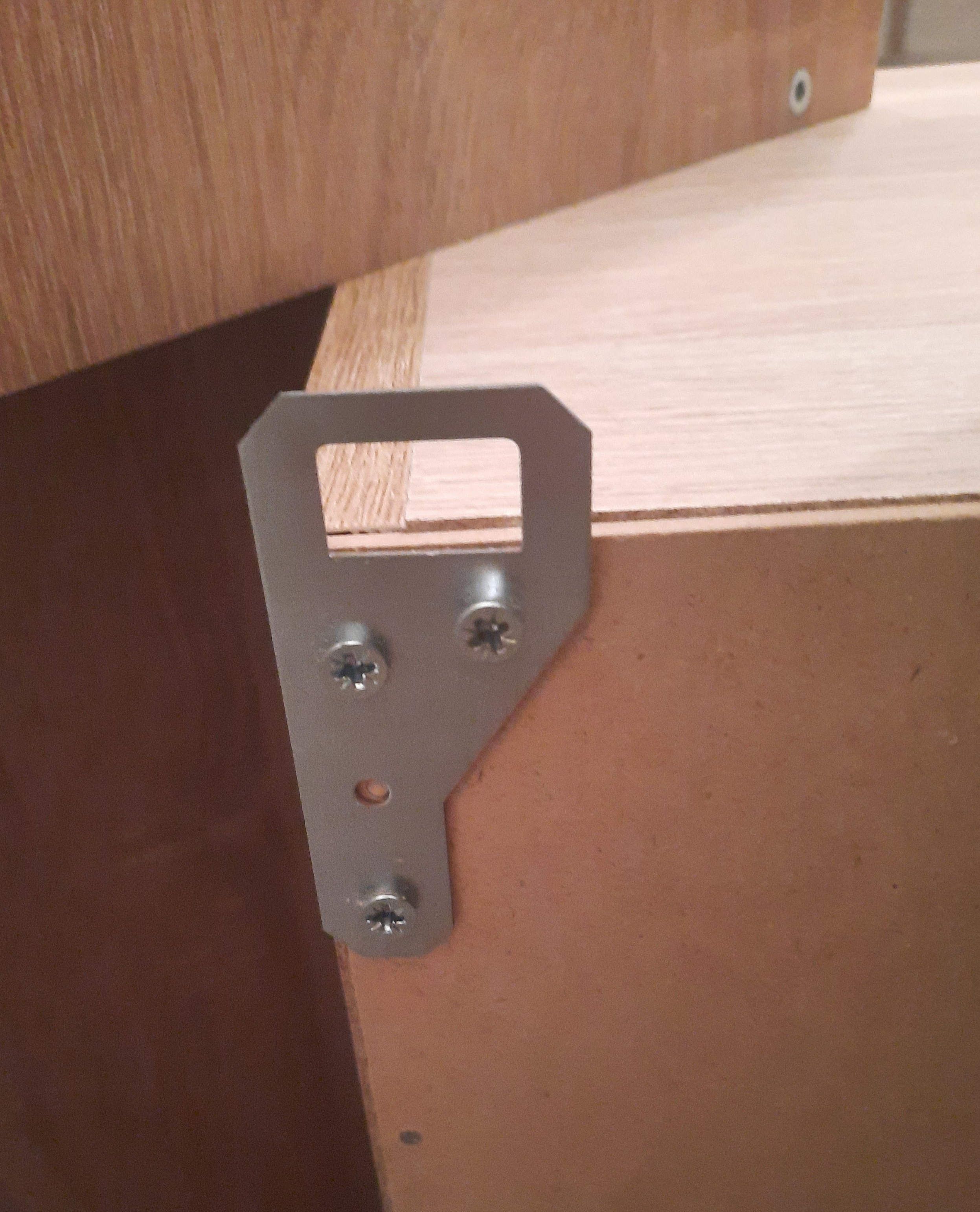

Mul olid samasugused kinnitused. piisas, kui keerasin seina ümara peaga suuremad kruvid. Kapid on parajalt rasked ja ei kuku ise alla, tuleks jõuga tõsta. Paigaldamine lihtne. Kes aga soovib, võib ju suuremad seibid kruvi alla panna. Jne.

Rein Sa kirjutas: 10 Dets 2022, 11:55keerasin seina ümara peaga suuremad kruvid ... Kapid on parajalt rasked ja ei kuku ise alla
Jah, kui sul on palksein, kuku saab suuremad kruvid keerata, aga küsija kirjutab:
Kasutaja12 kirjutas: 08 Dets 2022, 21:14 tyybli+kruviga kipsiseina kinnitada
Kui sellesse kappi paar lõunaserviisi laduda tulevad need kapid koos valede tüüblitega sealt kipsplaadilt maha.

Rein Sa kirjutas: 10 Dets 2022, 11:55 Mul olid samasugused kinnitused. piisas, kui keerasin seina ümara peaga suuremad kruvid. Kapid on parajalt rasked ja ei kuku ise alla, tuleks jõuga tõsta. Paigaldamine lihtne. Kes aga soovib, võib ju suuremad seibid kruvi alla panna. Jne.
Eelmine oli niisama norimine, aga see tekitab nüüd küll päris segadust minus. Kipsseina lasid suuremad kruvid ja kapid ei kuku alla, sest nad on rasked? Või kui ei olnud kipssein, siis on ju suht seosetu kogemuse jagamine teema algataja jaoks?

Ma kirjutasin kommentaari pildil olevate köögikappide kinnituse kohta, kuna soovitati need minema visata ja kapi sisse uued panna. Kui mul oleks ainult kipssein, siis mingeid kappe selle külge ei kinnitaks, siis ostaks põrandast laeni kapid vajalikku kohta, ega need raudlatid ka ilusad ole, aga maitseasi.
