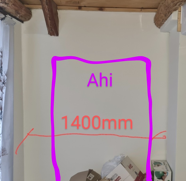

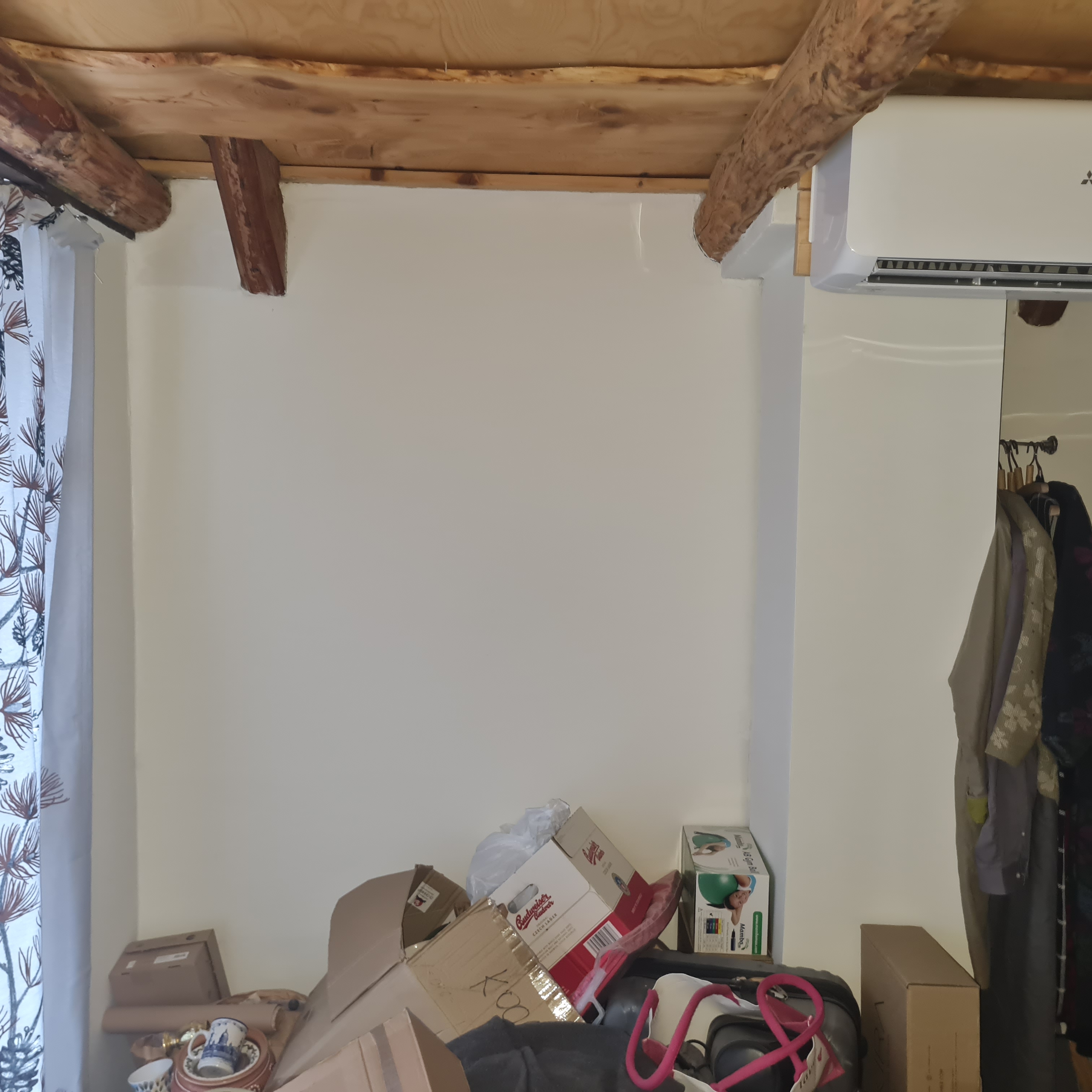

Ma tahtsin tegelt teada, kas keegi on teinud nii väiksele ruumile küttekolde, mis võiksid olla mõõdud, lõõristiku ja kolde tüüp. Ja ka fotod ei teeks üldse paha. Laiust on mul ahju jaoks 1400mm (seinast korstnani) kõrgust nagu ikka tuba 2600mm. Sügavust nii nagu vaja. Kas keegi pakuks palun esialgu fotode näol midagi välja?.
Lisan ühe foto ka asukohast (ärge sodihunnikut vaadake, naisel pole 742 paari kingi vms jura kuhugi mahutada, kuna garderoob pole valmis ehitatud). Veski raamat on olemas, sealt ei leidnud lahendust.

Seinal on näha SP. Kas sellega on mingi mure või arusaamatus? Energeetilises mõttes, kui puid tuleb osta, ei tule ahju kWh sellest sugugi soodsam.

Kas ahju soovitud asukoht on pildil? Kas ahju laius saaks olla 88 cm?

Jah, vabalt mahub, seal ruumi rohkemgi. See suur aken seal on mitteavanev, kui seda mõtlesid 🙂

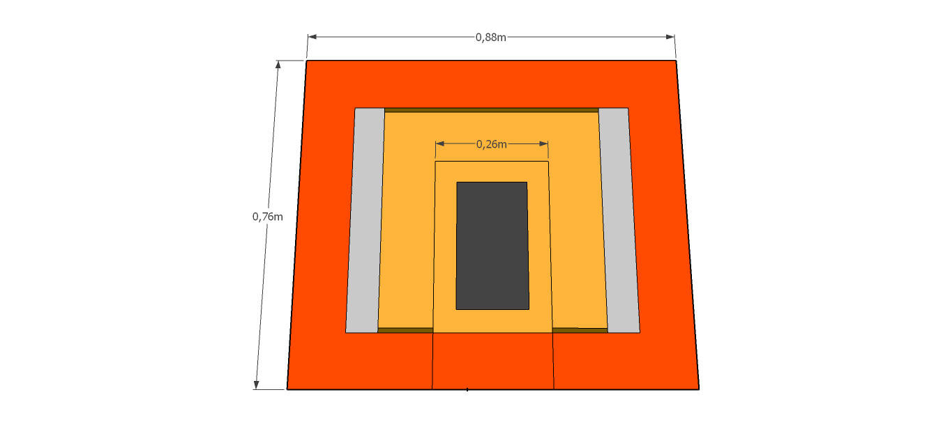

Lisan "mõõdud" 😂 ka telefoniga.

Andrus Kosk kirjutas: 09 Jaan 2023, 06:15 Lisan "mõõdud" 😂 ka telefoniga.
Sul juba joonis oluemas :) Ja varasem kogemus. :thumbsup:
Ehita sinna nüüd 3,5 x 3 PTT tellistest ahi, kõrgusega ca 150 -180 cm.

Saad ühtlase sooja.
