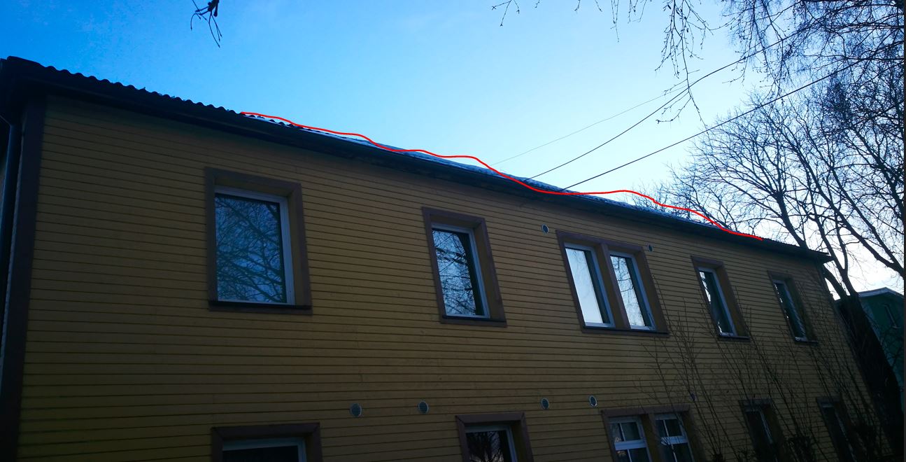

Selline küsimus on vihmaveerennidega.
Tundub, et sinna tekib peale suur jääkamakas ja sulab seetõttu tuulekasti osa lund ja jäätub seal uuesti. Kuidas sellist olukorda vältida?

Seal on 40 cm puistevilla, fassaadil on 10cm vanale lisaks 5+5 uut villa laudise all. Pole nagu näha, et külmasilda oleks renni kohas...
On köökide väljapuhketorud fassaadil, aga samas mitte igal pool.
Mõtlesin pigem, kas see renn peaks kuidagi teisiti asetsema seal. Tuulekastist kaugemal? Kalde muutmine vist ei aita.

Tänan kõigile vastajatele. Hea diskussioon. Küsimus on üsna läbi talve, täna näiteks 0C kandis ilm, lumi on läinud, jäänud vaid jää. Suure lumega suurema külmaga olid suuremad purikad.
Nüüd arvan, et pealkiri oli eksitav, veerenni kalletel pole ilmselt suurt rolli jääpurikate mõistes.
Lisasin mõned pildid, kus punasega tähistasin jääkamaka ulatuse ja väljapuhked. Suurem osa restidest on sissetõmbed (korstnast väljatõmme) ja jääkamakas on suuremas ulatuses kui väljapuhked.

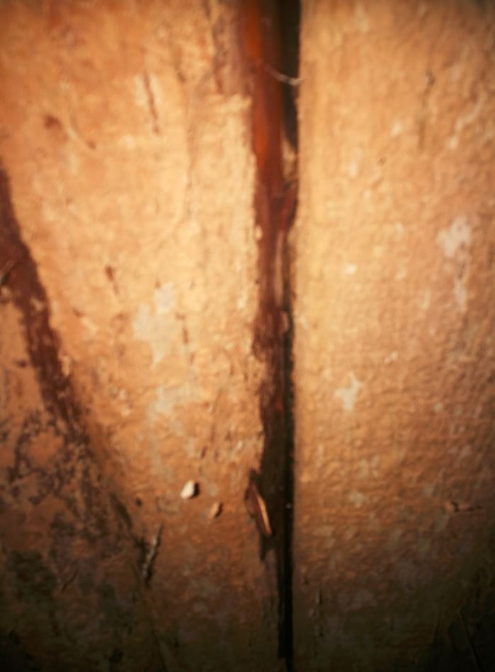

Ka pööningu pildid. Katuse laudis on hästi tihe, aga üksikust praost on näha, et ilmselt mingi ruberoidilaadne kate on 10a. tagasi vahetatud eterniidi all.
Hetkel näen võimalikke lahendusi:
1. Termokaameraga uurida, kas katuse ja seina sõlm ei leki sooja.
2. Tuulekast on hästi kinnine, äkki vaja lõigata sinna piki praod, et soe tuulduks välja ja vesi ei jõuaks fassaadini (?)
3. Küttekaabel veerenni (?) https://www.heatline.ee/toode/vihmaveer ... ttekaabel/
Kas kellelgi on kogemusi küttekaablite elektrikuluga?
Kuidas tunduvad mõtted?
