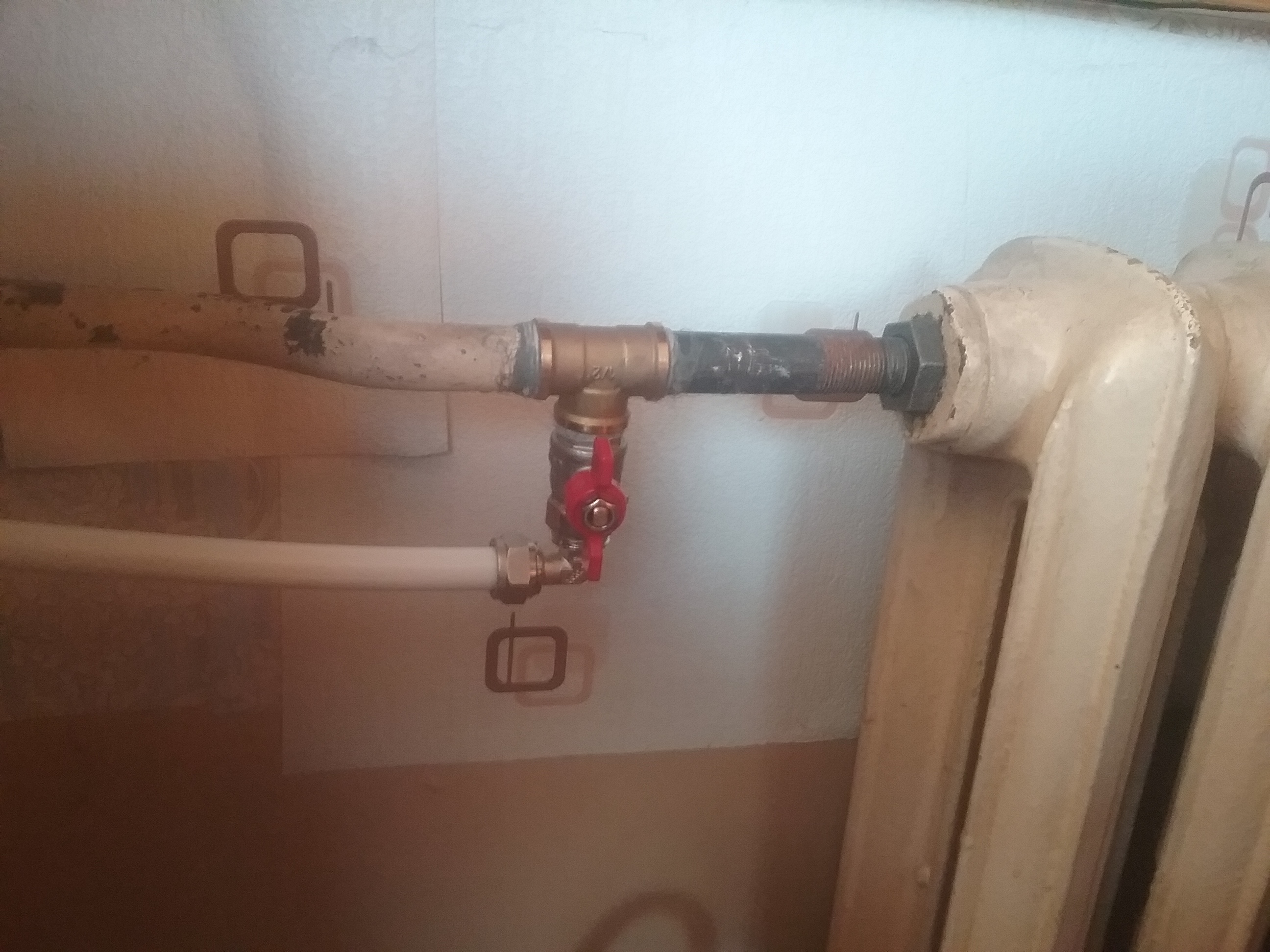

san-teh
Postitusi: 224
Liitunud: 29 Sept 2015, 17:36
On tänanud: 44 korda
Re: Radiaator ei lähe soojaks.
Lugemata postitus Postitas san-teh »
Pilt ka sellest kus kohast on väljavõte
Postitusi: 11638
Palju selgem aga ma arvan tõesti, et probleemi tekitasid just sellega, et radika ette jätsid kraani panemata. ennist ütlesin - vesi uhab 90% malmradikasse ja su radikasse ei lähegi. Alupex toru takistus on liiga suur...

Nurgavidin sulguri all on ikka ülima ristlõikega.

Esiteks - ühetorusüsteem on üks pain of as. juhtum. Probleemi hakati pe.se kaudu hambaravina tegema. Õigem oleks olnud KÜ kokku kutsuda ja teha kahetoru süsteemiks koos termostaatidega.
Ühetorusüsteemis oleks lisaradikas pidanud sealsamas olema isegi siis oleks olnud üks 60% ja teine 40% soojaksminemisega. Ühetorusüsteemis iga asi mõjutab teisi KÜ liikmeid... Ühetorusüsteemis on kõik samuti tehtav aga point on selles, et see süsteem tuleb planeerida projekteerimislaua taga ja täpsete arvutustega. Hiljem süsteemi muuta enam ei saa. Kahetorusüsteem on puudustest vaba. Seejuures saab vägagi lihtsalt viia KÜ süsteemi kahetoru süsteemile - papp lauale ja veetakse teine toru (õigemini kõik vahetatakse välja) juurde ja küttehooajaks oleks kõigil normaalne küte...
Ühetorusüsteemis oleks see puuduv seadekraan pidanud olema väga väikese voolutakistusega - need on palju kallimad ja neid pole eriti saadagi. Teiseks - ühissüteemile sellise vahelepanek rikub kõigi püstakuomanike veevoole ja tulemus võib vastupidi olla täiesti vale soovitule.
Lühidalt - kõik tehti valesti kus valesti teha andis...
