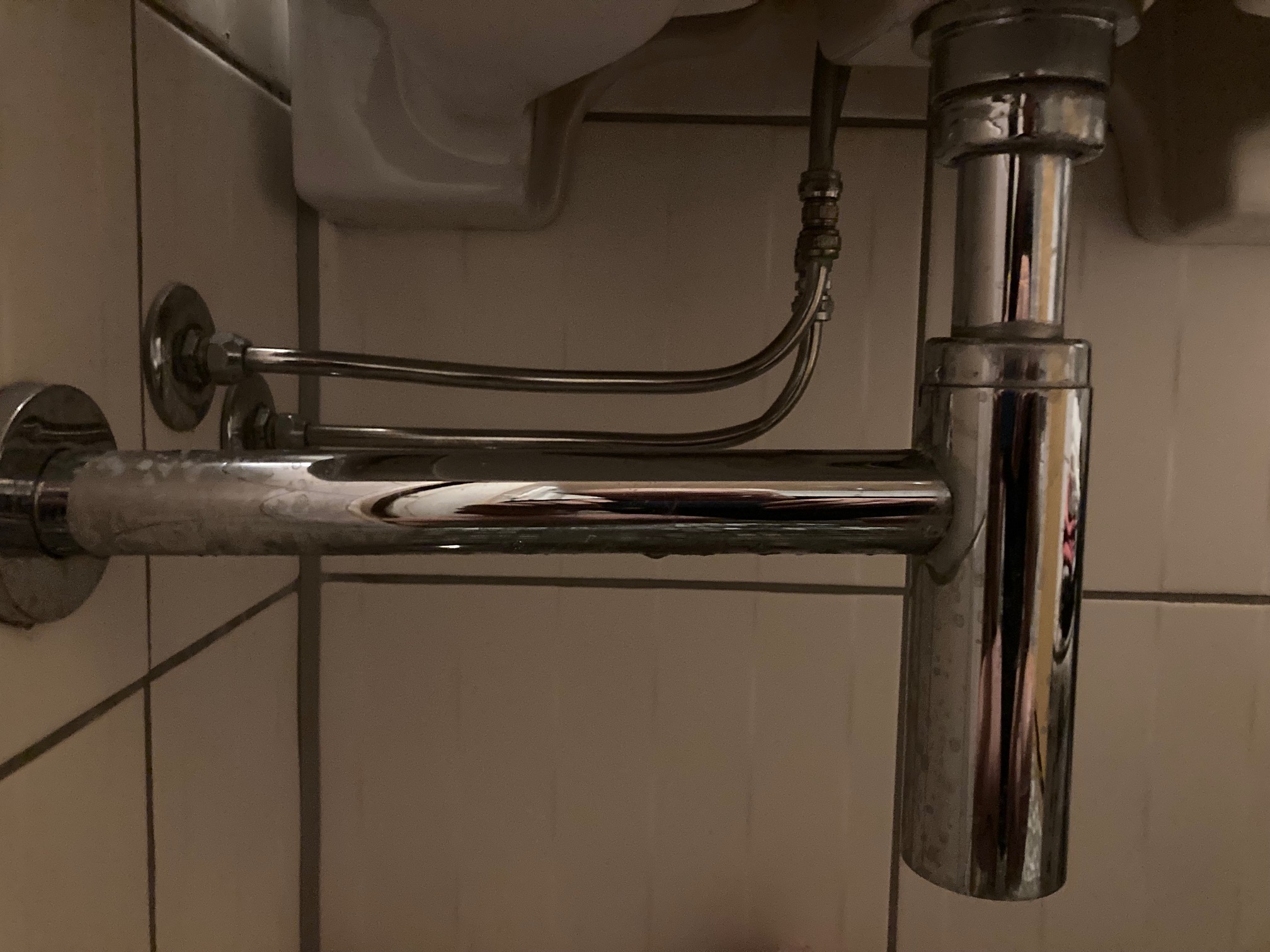

Küsimus köögisegisti paigalduse kohta. Kas keegi oskab öelda mis liitmikuga on tegu seinast tuleval torul? Ostsin uue segisti(liitmik 1/2 peaks olema sellel). See ei sobi. Et uuesti pange ei paneks, küsin siit :)

Keera see mutter (?) maha seina ühenduselt - kas seal on sõrmus või mingid tihendid?

Pildi järgi tunduvad kraanid olevat ühendamiseks vasktorudega. Kas 10 või 12mm vasktoru, seda ei suuda pildilt tuvastada. Ise võimalusel vahetaks need seinakraanid normaalsemate vastu, et saaks kasutada survevoolikuid ja lihtsam vahetada kui järgmine segisti otsad annab. ;)

Valad üleminekut 3/8 sk-1/2 vk. Nii lihtne see ongi.

Äkki sobib selline, voolikut asendav jäik toru?
https://www.k-rauta.ee/p/segistitoru-benkiser/8zwn
Saadaval kauplustes ja erinevas pikkuses.

Näiteks selliste otstega voolik, kui jäika toru ei taha kasutada:
Veel pilte: https://www.pegu.ee/et/a/segisti-voolik ... 0%2A1-10mm
Need on kuluosad ja saadaval hästivarustatud kauplustes, tasub küsida.

Jep, eks peab K-rautast läbi astuma. Ots jah see. Toru siiani asendamata
