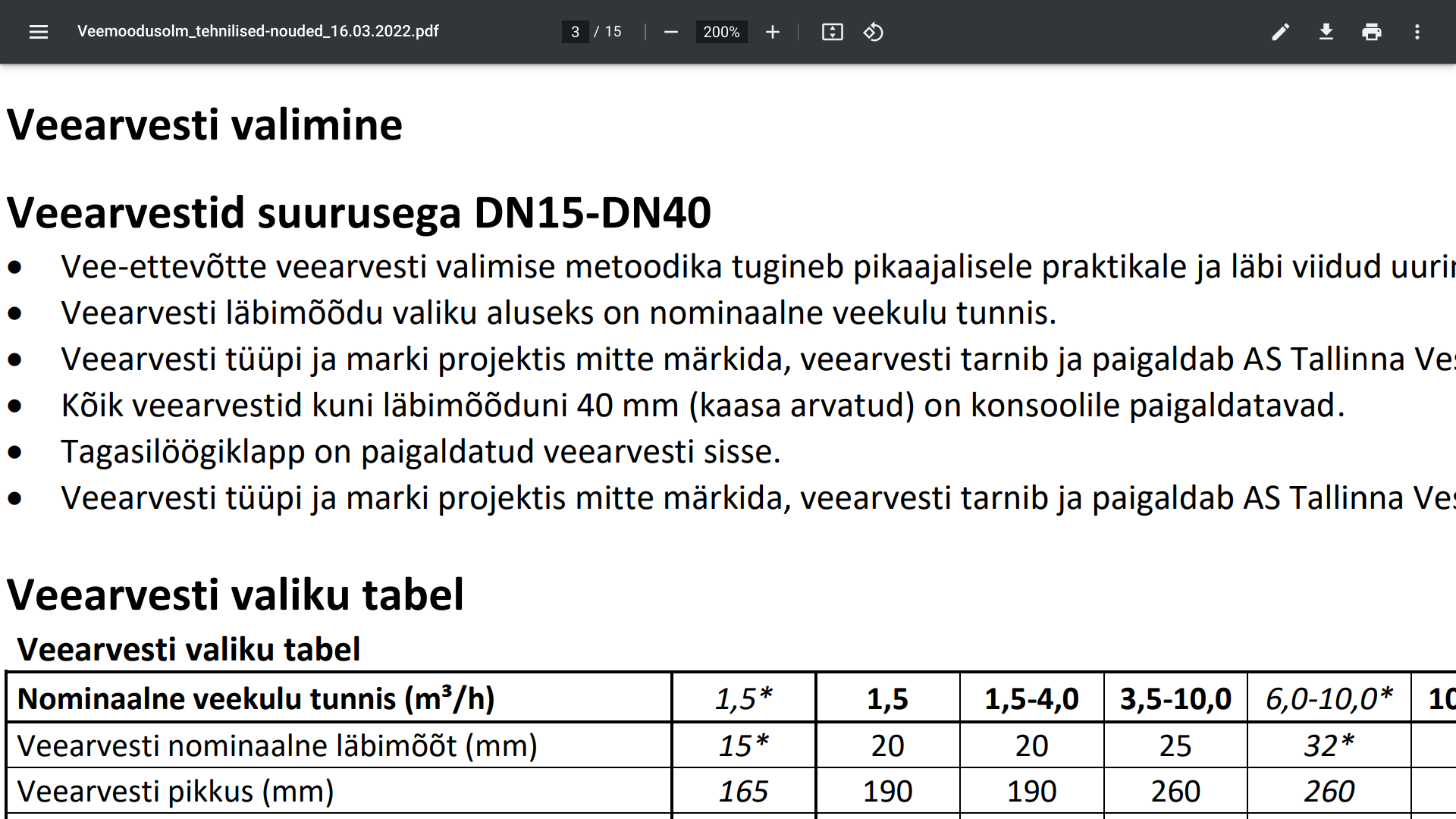

Vaat, siin on küllalt palju klappe enne veemõõtjat näha ja see nõue on olnud juba vähemalt 25 aastat (,et veemõõtjat ei saaks tolmuimejaga tagasi kerida).:
https://www.google.com/search?q=veem%C3 ... 17&dpr=1.5
Aga Tallinna Vesi 2022 aasta juhendis LK3 on kirjutatud, et " Tagasilöögiklapp on paigaldatud veearvesti sisse. "
https://tallinnavesi.ee/wp-content/uplo ... 3.2022.pdf
Ehk osadel arvestitel on juba klapp sees.
