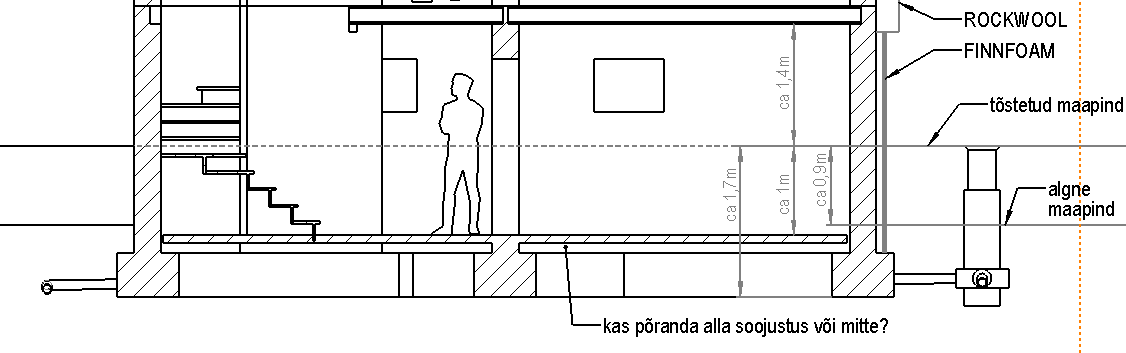

Vaagin kas keldripõrandat soojustada või mitte. Hea, kui keegi oskaks soovitada.
Maja oleks talviti pikalt kütmata.
Soojustuse mõtet näen selles, et kas talvel võib külm keldri kaudu vundamendi alla pugeda ja seda kergitada. Samas kui sellist ohtu ei ole, siis soojustamata põrand pigem aitaks keldris soojemat temperatuuri hoida.
maapind ise on üpris tihke kivirähk, moreeniks vist kutsutakse. Kaevasin proovisüvendi vundamendi talla teoreetilise põhjani, labidas peale ei hakanud, ainult kangi abiga sai. Vesi põhja pidama ei jää, siis ilmselt piisavalt dreeniv pinnas ka.
Hetkel käsil projekti lähteülesande koostamine
Lõige umbes selline:

Joonisel on näidatud justkui plaanitakse poolkeldri ruume mitte panipaigana vaid pidevkasutuses kasutada. Siis on mõistlik teha soojustus ja ruumi küte nii nagu tavaruumidelgi. Samuti soojustada vundament keldri põhjani.
Sõltumata kas o n vesi põhjast allpool või mitte, tuleks teha hüdrotõke (põrandale ja ka seintele) vähendamaks keldri niiskumist

Keldri mõte pigem mitte juurviljade hoidmiseks ("päris" kelder olemas), vaid hoiaks seal üht-teist träni ja tööriistu, oleks omaette nokitsemise koht ja võib-olla ka A/V ruum, juhuks, kui keegi tahab täie heliga mingit filmi vms. vaadata, siis ei häiriks sellega põhikorrusel olijaid. Katla jaoks reserveeriks samuti koha, torud paneks ka keldri lae alla, talveks tühjaks laskmise võimalus vajalik.
Keldriseinte väljastpoolt hüdrotõkkeks + soojustuseks mõtlesin Finnfoami 100 mm plaate. Kas põrandale on õigem kile peno alla või peale?

Kuigi tavapõrandal pannakse hüdrotõke vahtplasti peale siis antud juhtumil teeksin vahtplasti alla. Hüdrotõkke eesmärk on ju pinnasest kapillaarniiskuse eemale hoidmine ja kui ta on ehituskihist väljapool siis see on parem.
