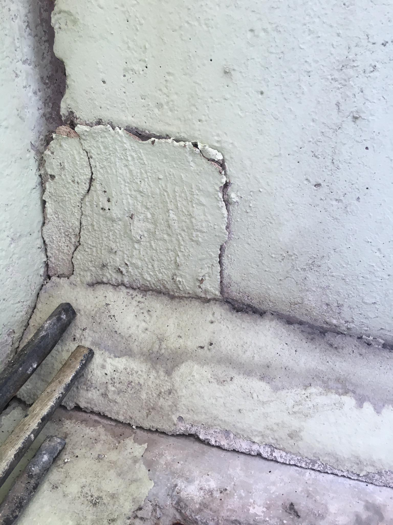

Pöördun murega teadjamate inimeste poole. Vabandan, ette kui jutt paneb naerma, ei ole ehitusega sinapeal, aga vahest ikka üritan nokitseda :D
Hullult häirib selline vaatepilt rõdul, pildid lisatud. Proovisin traatharjaga ära kraapida niipalju kui võimalik. Kunagi värvitud mingisuguse värviga terve rõdu üle.
    Tundub, et need kohad kus sein ja põrand kokku saab, on nagu midagi peale pahteldatud, tundub oleks nagu lahti, kas neid tohiks üldse näppida, et saaks ilusa 90 kraadise seina/põranda ühenduse, saaks mingid viisakad terrassiplaadidki panna.
      Soov oleks seinad sirgeks saada, suhteliselt auke täis. Kuidas ettevalmistada pind? Millega tuleks neid auke täita, kui pind on eelnevalt värvitud?

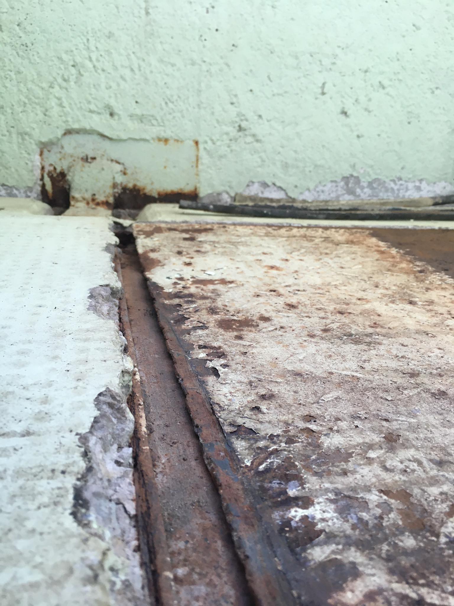

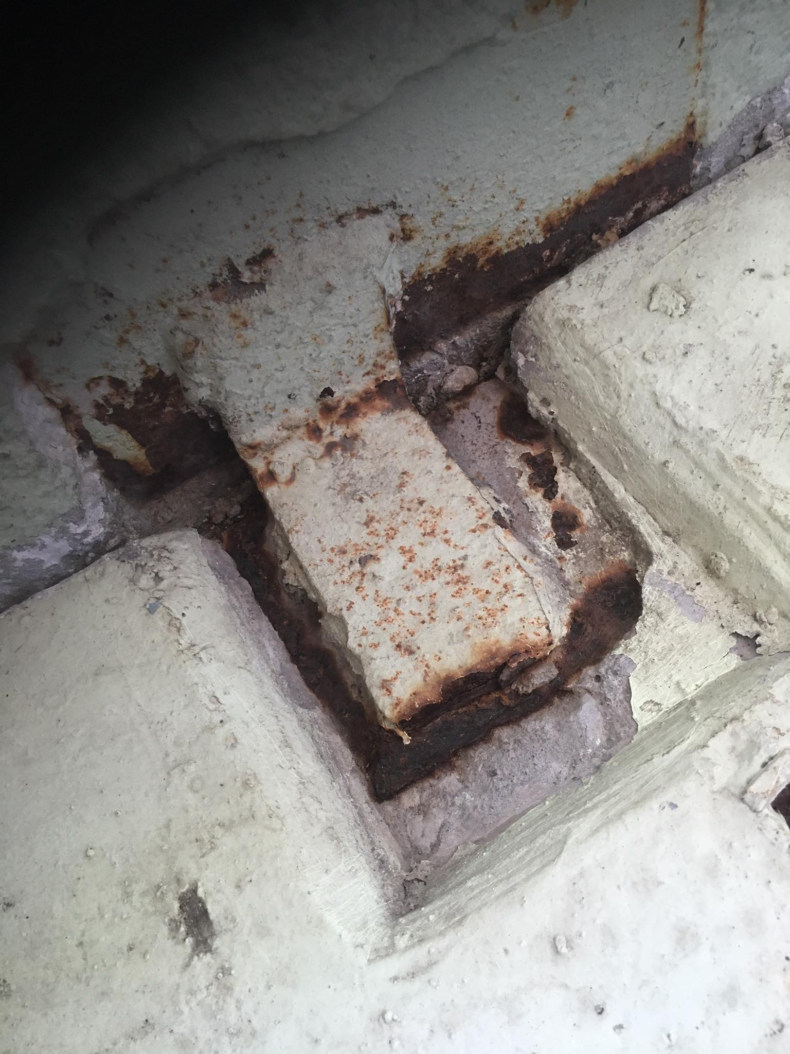

        Tuletõrjeluuk on ka üpriski nukras seisus, üleni roostes. luugi keskosa on ilusti selle raamiga tasani, servad, aga turritavad ülespoole. Ostsin alpina direct auf rost värvi, et saadagi natukene viisakamaks see asi, servade vahele äkki mingit kummitihendit toppima?

        Kui juba roostega tegeleda siis kindlasti kõigepealt traatjarjaga lahtine värv ja rooste minema, edasi roostesurm peale. Klassika on krunt + kattevärv, saad tõenäoliselt parema tulemuse kui kõik-ühes tootega. Alpina on asjalik tootja, seda värvi proovinud pole.
