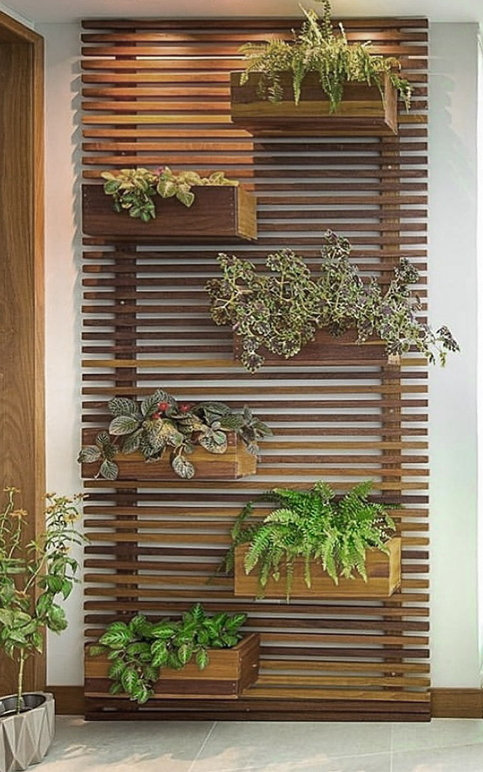

Oleks soov paneelika rõdule ehitada selline sein nagu pildil
Sooviks nõu, kas see on üldse teostatav. Kui on, siis millist puitu tuleks kasutada?( et mulla ja taimede raskusega ei tuleks sein maha jne.) Rõdu on klaasitud. Millega tuleks puit üle töödelda, et see peaks vastu? Võiks olla umbes sama toon nagu pildil, sest terrassiplaadid sarnast tooni.
Millega tuleks kinnitada see asjandus betooni külge?
Tänud ette.

Võtad kaks lauda(30x100mm) vertkaalide jaoks, siis vastavalt oma maitsele vahede suhtes hunniku(30/40x50mm) horisontaalide jaoks ja kruvid kokku. Võiks olla kaks kruvi ühele vertikaalile, tuleb vingem. ;) Kokku kruvida soovitaks tagantpoolt, jääb silmale ilusam vaadata. Viimistleda võid vastavalt oma maitsele ja viimistleda võiksid kogu kupatuse enne kokku kruvimist. Seinale võid selle resti kinnitada vabalt betoonikruvidega. Isegi pildil on näha kinnituspoltide pead.
Ise teeks kolme vertikaaliga, sest siis ei hakka pottide kastid keskelt vibusse kangutama. Kahe vertikaali puhul on see oht olemas(vähemalt minu jaoks).

HannaR kirjutas: 22 Mai 2023, 13:47 Kui on, siis millist puitu tuleks kasutada?( et mulla ja taimede raskusega ei tuleks sein maha jne.) Rõdu on klaasitud. Millega tuleks puit üle töödelda, et see peaks vastu? Võiks olla umbes sama toon nagu pildil, sest terrassiplaadid sarnast tooni.
Tänud ette.
Põhimõtteliselt saab seda ju ehitada ükskõik millisest puidust, tuleb ainult õige paksusega materjali kasutada.
Sõltub millist materjali sa hankida suudad.
Kuuse ja männi puhul võiks need horisontaalsed lipid olla vähemalt 40x40mm, või näiteks 30x60 - saab kahe kruviga kinnitada. Ja paneks ka kahe asemel kolm alusroovi, nagu Urmas soovitas.
Parima kättesaadavuse/hinna/tugevuse ja kaalu suhtega on ilmselt lehis.
Kuna asub rõdul, siis viskaks kohe mingi terrassiõli või sobivat tooni Pinotexi peale.
Ise kinnitaks ankrupoltidega, aga see on minu isiklik eelistus, kuna mul pole betoonikruviga häid kogemusi.
