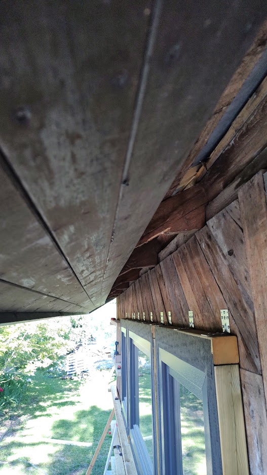

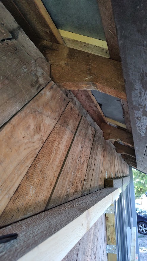

sooviks targemate abi kuidas lahendada puitkarkass maja villaga soojustamisel ülemine äär. Majal n.ö külm pööning ehk pööninglagi on soojustatud c.a 200mm saepuruga, kuhu kunagi plaanis lisada 300mm puistevilla.
Seina soojustus tuleb kahes kihis 100+100 ning sinna peale tuuletõke (praegu jäi valikusse Isover RKL 30mm. rohelise plaadi kohta veidi liigapalju neg. tagasisidet interneedus täis)
Hetkel siis ei suuda välja mõelda, kuidas takistada/minimaliseerida pööningult ja katuse tuulekastist villa taha pääsevat n.ö tuult. Villa ülemisele otsale ja taha ka tuuletõkkeplaat? Või ma mõtlen üle ja täitsa ok on lihtsalt villaga nii kõrgele kui saab ja tuuletõkke plaat peale samamoodi max kõrgele
Klopsisin kiirelt joonise ka ja nüüd avastan, et paar loogika viga sisse tulnud (seinakõrgus vs pööninglagi). Aga idee on seal õige ehk siis sisemine pööningu soojustus on hetkel veel veidi allapoole diagonaal laudist. Loodan, et need aitavad olukorda selgitada. (Manusesse lähed sama joonise pdf ka, kes soovib sisse zoomida)

Ei ole minu eriala, aga nähtu põhjal ikka kihte ei katkestata, e. soojustuskihid jooksevad omavahel kokku ja sama ka tuuletõkkega. Tuulesuunaja peaks selle konstruktsiooniosa nimi olema. Konstruktsioonilisi lahendusi on erinevaid. Mis projekt ütleb?

Hundid söönud lambad terved on kui pikendad seina soojustustsarikani nii, et puutuks kokku planeeritava puistevillaga ja peale jääks veel õhutuskanal 5 cm.
