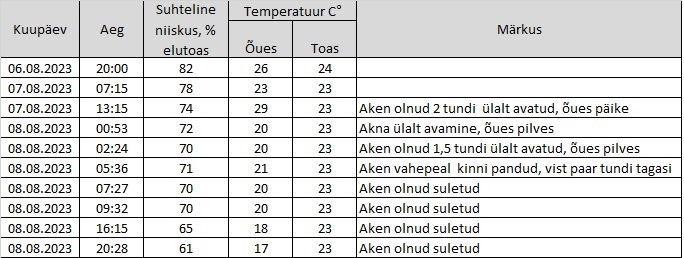

Minul on küll hetkel sellised näitajad:
Imelik

Näiteks toas temperatuur +23° niiskust 70%. Õues +22°, niiskust 80%. Kuhu poole avatud akna kaudu niiskus suundub? Kalkulaatoriga saab seda vaadata. See ongi just selle kalkulaatori mõte.
Vastab tõele, selline õhk tõstab sisemise niiskustaseme u. 75% peale. Samas ei suuda ma sinu jutule faktilist kinnitust leida-Temperatuurid augustis. Kui tuulutada ei saa, jääb üle ainult sisenevast õhust niiskus välja kondenseerida... lühiajaline kõrgem niiskustase ei ole tegelikult ka probleem.
