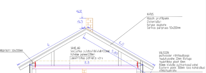

sellise pildi joonistas mulle viimati
Re: Sarikad seinal
@ Hiid
Kes selle pildi joonistas?
Kas projekteerija so ta on arvutanud, et max koormus tuleb 5 kN/m
Või paneelide tootja, kes ütleb, et max lubatav koormus on 5 kN/m
Siin on oluline vahe...
Re: Sarikad seinal
@ Hiid

- Pildil on keskel näha mingit seinalaadset asja
- Kas seda kandma panna ei saa - so kas seal all on ka vundament?
- Kas paneelid on toodetud?
Hiid
Postitusi: 4477
Liitunud: 30 Jaan 2005, 12:46
On tänanud: 114 korda
On tänatud: 92 korda
Re: Sarikad seinal
see on paneelitootja joonistatud sinna peale.
Paneelid on paigas ja ringvaluga valatud.
All on soemüür, mis paistab
Re: Sarikad seinal
@ Hiid
Kes andis paneelitootjale koormused paneelidele?
Selline skeem ei toimi - koormus ületab selle mille paneelitootja on sinna "joonistanud"
Juhul kui katuse max koormuseks arvestada 2 kN/m2
Mitte kuidagi ei saa olla, et paneelitootja on arvestanud allpool viidatud koormustega - vt pilt
Minu vastused aga tulenesid nendest viidatud koormustest
Tuleb lisada harjatoolvärk - siis saab koormused nendele "joonistatud" toolvärkidele väiksemaks ca 5 kanti
Aga siis tuleb omakorda jälle paneelitootja käest palju igale toolvärgile koormust lubatakse

Re: Sarikad seinal
Seega on paneelid algselt siiski arvestatud selle pildi koormustele so:
gk = 1,5 kN/m2
qk = 1,2 kN/m2
Sel juhul ma ei saa aru kust paneelitootja võtab selle 5 kN/m
Sest tuleb ju arvestada, et gk muutub - see pole enam mingil juhul 1,5
Lae peal on 400mm puistevill so gk lael on max 0,15
Arvestamta katuse gk-d aga ka see jääb sinna 0,2 kanti - ja selle arvestasime juba katusekoormuse 2 sisse
Lisaks ei saa aru kas see 5 mis paneelitootja on andnud on arvutuslik või normatiivne
Ma ei oska muud soovitada peale selle - rääkige selle paneelitootjaga ikka veelkord kõik üle
Pildil antud koormused
gk = 1,5 kN/m2
qk = 1,2 kN/m2
Annavad arvutuslikuks paindemomendiks paneelil ~ 32 kNm/m
Aga see tähendab, et see joonkoormus (arvutuslik) võiks olla ~ 15 kN/m (et mahtuda sinna 32 kNm sisse)
Ja see tähendab, et pole mingit probleemi ja ka mingit harjatoolvärki pole vaja
So - mulle arusaamatu kust on võetud 5 kN/m arvestades, et gk muutub oluliselt

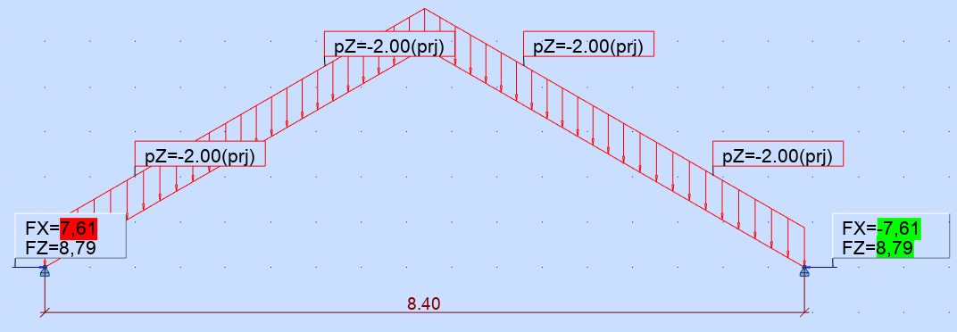

Re: Sarikad seinal
Kui toetad ainult seintele siis 50x200 sarikas on OK
Aga tuleb arvestada horisontaaljõududega
Selle suurus on ~ 8kN
So - pead sarikad kinnitama selliselt, et see 8 kN saaks vastu võetud

8kN meetri kohta, ehk umbes ühe sarika kohta?
Re: Sarikad seinal
Hiid kirjutas: 23 Sept 2023, 12:16 8kN meetri kohta, ehk umbes ühe sarika kohta?
Just...
Ja selle sõlme võiksid algse projekteerijaga läbi arutada - ei peaks olema suuremat sorti kulu
Pakun suurusjärguks (koos joonisega) ca 100 EUR neto

xxx111 kirjutas: 23 Sept 2023, 12:41
Just...
Midagi on sassis selle 8kN/m kohta. Arvestades, et katuse kaldenurk on 30 kraadi, siis horisontaalne reaktsioon on vertikaalsest suurem. 11 m pikk hoone annab kogu horisontaalseks reaktsiooniks 88 kN ehk 8, 8 tonni. Seega kogu katuse mass, millest tuleb vertikaalne reaktsioon, peaks olema väiksem, kui 88kN.
Pannes sinna kalkulaatorisse horisontaalseks 88 ja nurgaks 30 kraadi, saame vertikaalseks 50.
Ehk siis, vertikaalne reaktsioon tuleb 50 kN ehk siis katuse kogumassiks annab 5 tonni. See ei ole reaalne minu arvates.
Ma arvan, et see paneelide antud 500 kg / jm on jama. Kui paneel tegelikult kannatab 1.5 tonni ruutmeetrile, siis tuleks see kuidagi ära kasutada. Sisemise toestusega on 30 kraadist katus tunduvalt lihtsam teha, kui hakata sarikaid siduma. Hajuta koormus kuidagi ruutmeetri peale ära ja kogu lugu. Õige suurusjärk horisontaalse reaktsiooni kohta on kordades suurem ,kui siin väljapakutud 8 kN/m kohta ja tekib probleem puitu kinnituste tegemisega.
Aga see on ainult minu arvamus.

@T25
Mina Sinuga toereaktsioonide suuruse üle vaidlema ei hakka...
Ja mingi "kogumassiga" ma arvutusi ei tee
Minu arvutused näitavad selliseid allpool näidatud suurusi
Kõigepealt arvutasin nö paberil ja tavakalkulaatoriga
Ja "igaks juhuks" kontrollisin programmiga - tulemused sisuliselt kattuvad
Kunagi ei kattu 100% - piisab kui kattuvad 90% - see juba näitab, et suurusjärgud on õiged
Ja nagu kogu aeg mainin - peaks asja üle vaatama algse konstruktoriga
