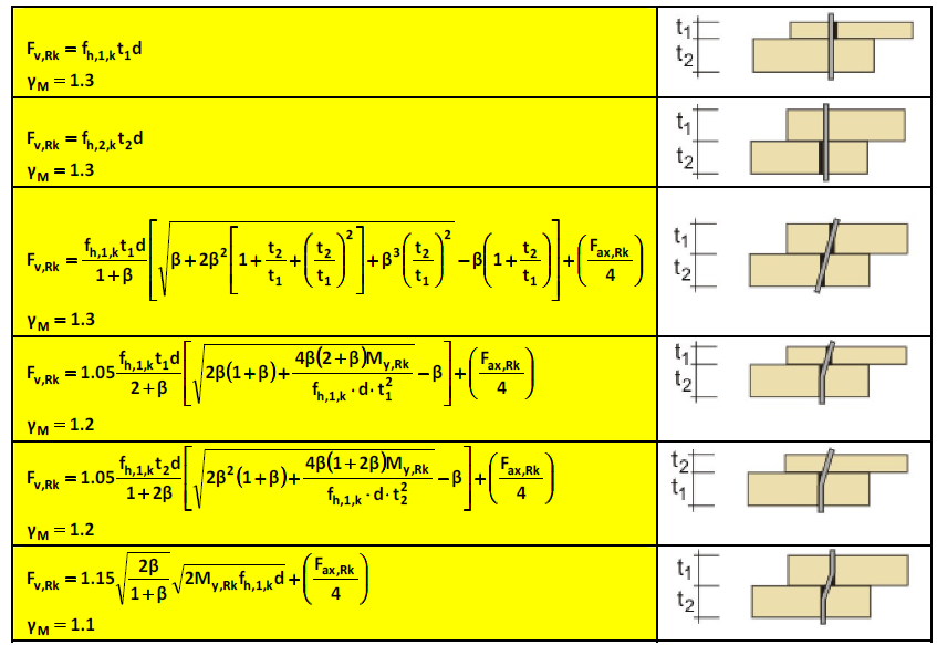

Re: Sarikad seinal
Lihtsalt märkus:
Nii ei saa võrrelda, et kui 2 lõikeline on 4 naela siis 1 lõikeline on 8 naela
Valemid on erinevad
Miks Sa "topid krt teab mida" siia foorumisse ja erinevatesse teemadesse
Antud juhtumil hangi endale allpool viidatud raamat (või vastav standard - EVS 1995) ja hakka tudeerima ja arvutama
Loomulikult tuleb mõista, et enne kui hakata aru saama eelpool viidatud materjalidest tuleb endale selgeks teha elementaarsed asjad (koormused, koormuskombinatsioonid, osavarutegurid jne, jne) koos sellega kuidas / kus / milla mida kasutada
Ja alles siis hakka midagi postitama
Sa peaks aru saama, et kui Sinu postitusi "tõe pähe võtta" siis sellel võivad olla ka vastavad tagajärjed
