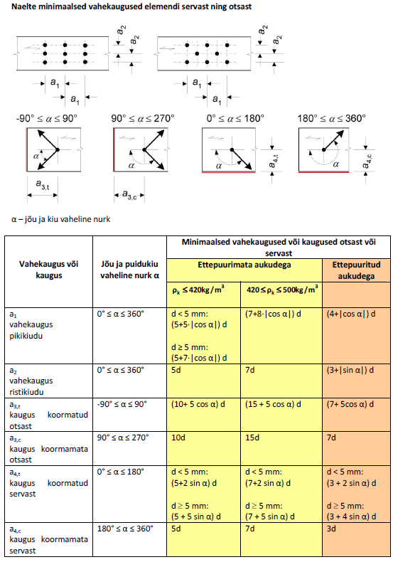

Naelte vahed kuni 5 mm läbimõõduga naela puhul pikikiudu 10 d ja ristikiudu 5 d (d – naela läbimõõt).
Poltide vahekaugused pikikiudu 5 d ja ristikiudu 3 d (d – poldi nimiläbimõõt).
Neid mahub sinna ju lööma küll ja veel, milleks puitu topelt panna? Siis vaja ka pikemaid polte ju....

Hiid kirjutas: 05 Okt 2023, 12:45 Naelte vahed kuni 5 mm läbimõõduga naela puhul pikikiudu 10 d ja ristikiudu 5 d (d – naela läbimõõt).
Pole täpne
On oluline teada ka kas tegemist on koormatud / koormamata otsaga / servaga ja lisaks naela läbimõõtu
Ja nüüd joonista see sõlm välja...

Ühtlasi arvesta, et lisaks naeltele tahad sinna panna ka poldid
Ning lisaks tuleb veel arvestada kinnitusega müürilatile
So - joonista sõlm välja arvestades kõiki nõudeid / kinniteid ja siis vt kuidas need kinnitid sinna vastavalt nõuetele ära mahuvad

Juba praegu pole nõutavad distantsid "normikohased"
See, et nurgikul on avad ei tähenda absoluutselt seda, et need kõik võiks "naelu täis tampida"
