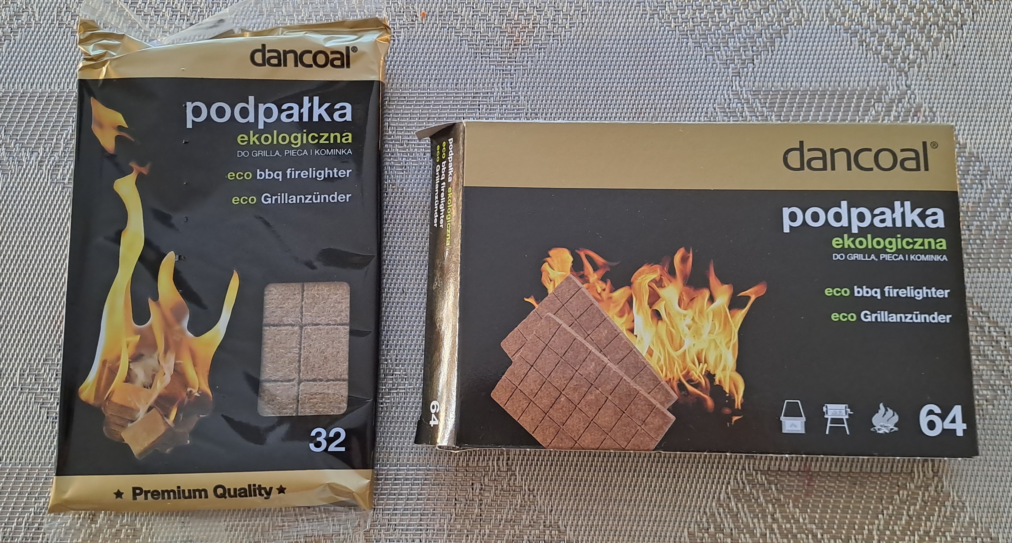

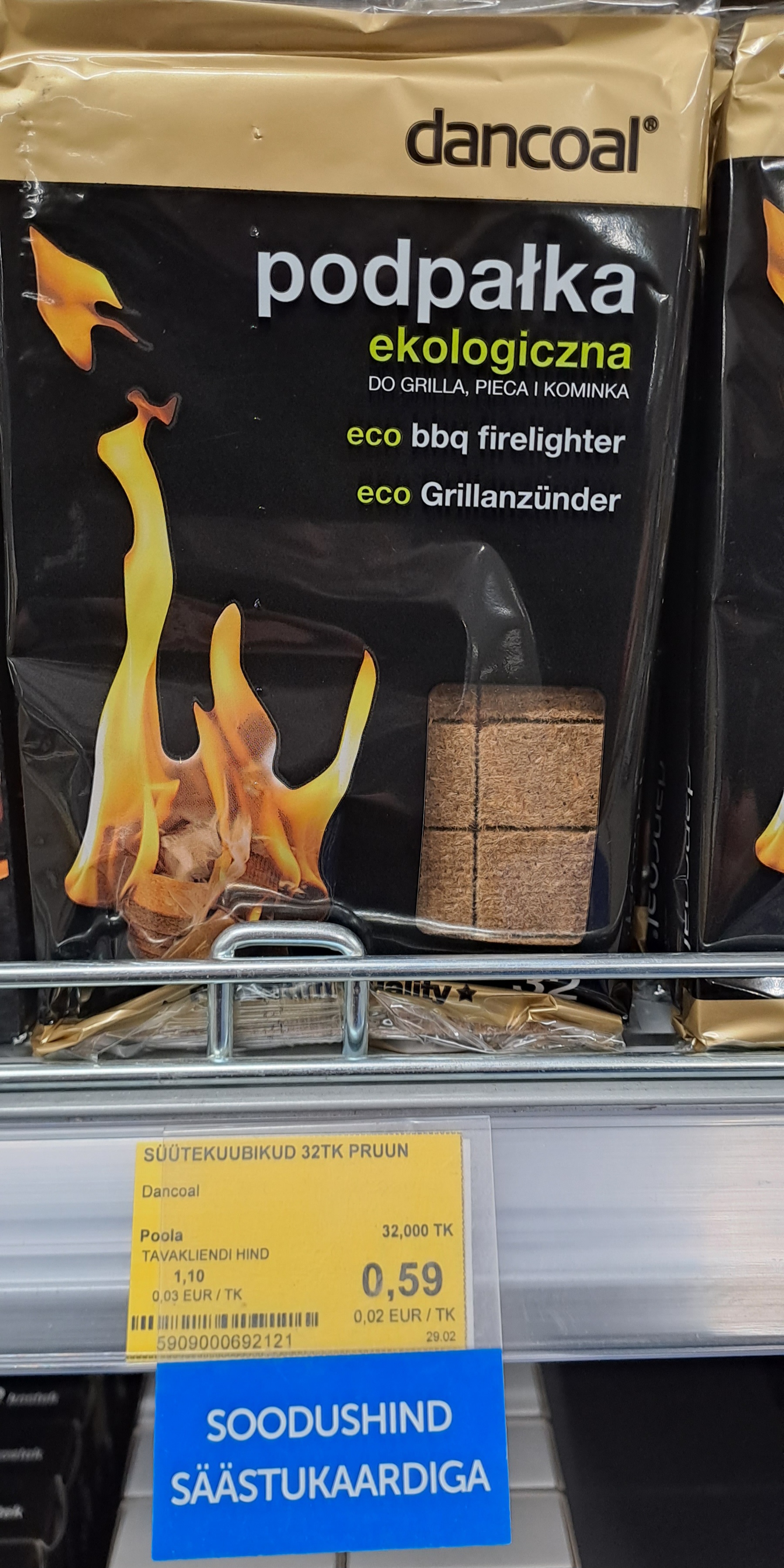

Just tuli ühes seltskonnas teemaks pealt süütamine ja süütamine üldse ja üllatuseks kasutavad inimesed sh pensionärid süütamiseks juba mõnda aega neid kaubandusvõrgust süütekuubikuid. Ajalehed mõnda ega ei sobivat, sest uue aja perioodika ei tahtvat hästi põleda, aga süütekuubikutega süütamine olla murevaba.
Neidkuubikuid olla ka erinevaid, osa neist pidada vängelt lehkama ja pole neid kuskil hoidagi, teistel polevat isegi nuusutades õiget lõhna tunda. Samuti nende hinnad olla erinevad, isegi Lätist olla neid kaasa haaratud, kuna odavam kui meil.

Re: Tuhk välja!
Valged kuubikud jätke ostmata ja COOP pakub ka odavaid, mis toimivad muretult. 64 -se paki eest küsiti 1.19.

Re: Tuhk välja!
Tavalugeja kirjutas: 09 Veebr 2024, 08:36 Valged kuubikud jätke ostmata ja COOP pakub ka odavaid, mis toimivad muretult. 64 -se paki eest küsiti 1.19.
Äkki viistsiks head toodet täpsemalt kirjeldada, sest COOP on üleeuroopaline kaubamärk ja just seda head toodet ei pruugi kohalikus poes olla.
Et siis teaks vähemalt otsida.

Re: Tuhk välja!
ping kirjutas: 09 Veebr 2024, 11:29
https://www.google.com/search?newwindow ... 12&dpr=1.5
Kes nii viisakalt küsib, selle aitaks lavalegi ja vihtleks ja peseks puhtakski.
https://coophaapsalu.ee/toode/dancoal-s ... k-pruunid/
