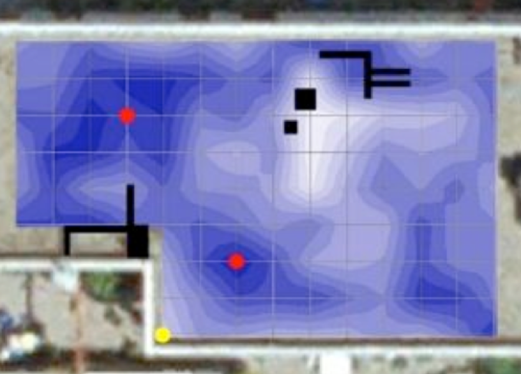

alarpiirfeld kirjutas: 07 Mär 2024, 16:09 Tere. Kod A23-le infoks, et lisaks membraani augu kaudu liigub vesi (küll gaasilises oleksus) ka LÄBI membraani. Aga see on juba hoopis teine peatükk ehitusfüüsikast. Me pole jõudnud selgeks õppida isegi kapillaartõusu käsitlevat peatükki. Lugupidamisega. Alar Piirfeld
Kapilaartõus hetkel küsimuseks ei ole, materjalide kapilaartõusude kõrgused on kergelt netist leitavad. Tean ka, et mõned panevad kapillaartõusu katkestamiseks kildu, kergkruusa vms ja eraldavad selle ka nt savipinnasest geotekstiiliga. Praegune küsimus oli siiski tootja väite kohta, et võib tema EPSi paigaldada pinnasele.
Katusenäite puhul aga oli allapoole pandud just aurutõkkemembraan. Kui aurutõkkemembraan auru ei tõkesta, siis mis mõte sellel üldse on? Kas tervislikum oleks see hoopis ära jätta olnud, et EPS oleks saanud kuivada ruumi sissepoole? Seda kahtlust süvendab veel tõik, et katuse servades ja tehnosüsteemide läheduses (kus eeldatavalt on tõenäolisem aurutõkkemembraani ebatäiuslikkus) oli EPSi seisukord parem

Re: Bauroc 375 lintvundament
A23 kirjutas: 07 Mär 2024, 19:30 ...
Katusenäite puhul aga oli allapoole pandud just aurutõkkemembraan. Kui aurutõkkemembraan auru ei tõkesta, siis mis mõte sellel üldse on? ...
Vett ju tõkestas nii alumine kui ülemine membraan ja katuse vahele sattus vesi välisõhust, katuse lahtistest servadest.
ping kirjutas: 07 Mär 2024, 22:02
Samas katuse servades ei olnud enamasti nii vettinud.
Oli öeldud, et märgumine oli nii laialdane, et lokaalset kohta ei õnnestunud tuvastada /loe ilmselt ei eksisteerigi.
See tõke on seal tulenevalt konstruktsioonist ja palun ärge rääkige "sissepoole kuivamisest"(see kõlab siinkohal nagu ropendamine).
Sellel konstruktsioonil puudub piisav kuivamispotentsiaal ja kogu süsteem põhineb materjali omadusel. Ehk rikutud on vana head valemit QV > 1,75 · Q .... arvan ma.
