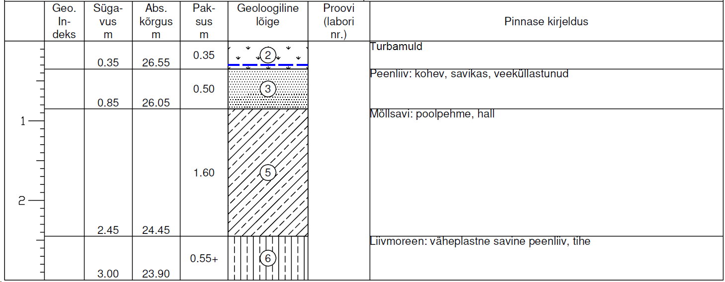

Kaalun 2-korruselise elementmaja ehitamiseks krunti, kus pinnas on kõrvalolevatest teedest ja kruntidest ligi meetri jagu madalamal ning üsna soine.
Krundi kahel küljel on ~0.5m sügavune kraav ja geoloogilise uuringu järgi on pinnaveetase ainult ~0.3m sügavusel (sinine joon puuraugu profiilil). Müüja küll arvas, et täiskeldriga lintvundament võiks olla teostatav, aga see ei tundu väga mõistlik...
Minu mõtted seni:
* majaümbruse tõstmiseks naabrusega samale tasemele peaks tooma mõnisada tonni täitepinnast
* siiski peaks vist pigem leppima plaatvundamendiga?
* või kas tõesti oleks lintvundament võimalik, kui nt veel 0.85m läbi ülemise kahe kihi kaevata?
Igasugused kogemused/kommentaarid/jms on teretulnud!

Loomulikult on teostatav. See, et sul edaspidi keldris vesi lainetab, ei ole enam müüja mure. Vundamendi osas ei oska muud nõu anda kui et plaat on lollikindlam. Aga sõltumata vundamendist ei tahaks mina sellisele krundile ehitada ega seal elada, ilma maapinda mõistlikule tasemele täitmata. Niiske ja soine = sääsekasvandus, kallim tee-ehitus jne Kõik täitmisega seotud kulud ja vajalike mehhanismidega savis madistamise kulud peaksid julgelt krundi ostuhinnale otsa panema. Koos varuteguriga! Kuiva täiskeldrit saab ikka teha aga tasub välja uurida, mis see maksma läheb. Ja jälle varuteguriga läbi korrutada.

Küsijale. Turvas on kõige viletsama kandevõimega pinnas. Isegi plaatvundamendiga maja puhul tuleks teha vundamendile kandevõime arvutus ja maja nii kerge kui võimalik, st. kahekordne maja võib kergesti teostamatu olla.
Kui vesi on juba 30 cm sügavuses siis keldrit rajada ei saa.
Normaalne inimene ei raja sohu või üleuputusaladele maja. Jah, osavad kinnisvaramüüjad suudavad ullikesi eksitada ja mitte ainult Lollidemaa vaid ka tuntud linnade läheduses lähevad sellised krundid kaubaks nagu soojad võileivad. Ei osteta põrsast kotis vaid õige inimene enne ostu tutvub krundiga.
Turbapinnasel on 2 võimalikku vundamendi lahendust
a) plaatvundament kergele majale
b) vaivundament taotanu kuni kandva paekihini ja selle otsa ehitatakse baba-jaga stiilis maja (sel juhul kandevõime piirangut pole).

JAH ja EI keldri osas. Teoorias saab - veekindel, ankurdatud kelder on võimalik aga majanduslikult ebaotstarbekas. Täitsa on tehtud keldreid vaid 1 m sügavusele, 1,5 m jäi maapinnal ja täitsa bro maja keldriga sai.
Kui elektrikulu pole probleem siis on tehtud teadlikult ka sügavamale ja kevad-sügis-suur vihmavaling pumpab pump. Elektrikulu oli arvestatav aga tõesti sai omanik kena kuiva täiskeldri.

Kui vee sisse teha kessoon keldri jaoks, tuleb arvestada mölli üleslükkega, mölli tiheduseks tuleb võtta kuskil 2,5. Ehk 50 m3 möllist allapoole keldri üleslüke 125 tn. Kui maja enam vähem nii palju kaalub, siis on läinud hästi ja sellist vundeerimist nimetatakse tasakaalustamiseks. Kui kaalub vähem või ei jõua piisavalt kiiresti maja peale, kerkib kelder ülespoole.

Keldrit antud geoloogiliste tingimustega kohas pole mõistlik rajada.
Ise valiks pigem kiilvaiadega vundamendi antud kohas koos 1 korruse kandva põrandaplaadiga, mis on samuti toetatud kiilvaiadele.
Plaatvundamenti ei soovita kahekordsele hoonele, eriti veel selliste geoloogiliste näitajatega.
