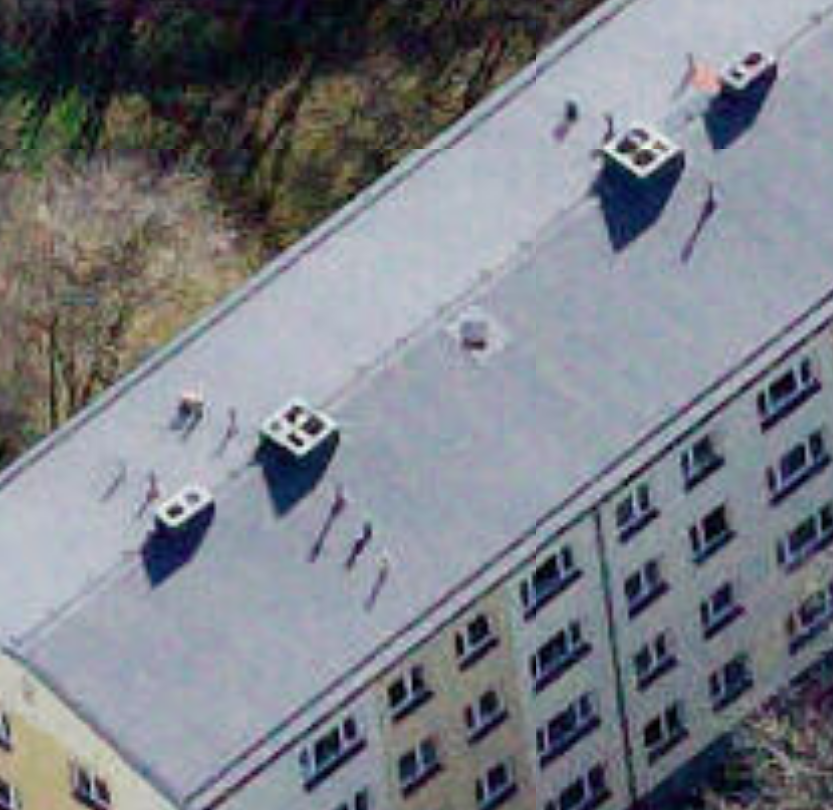

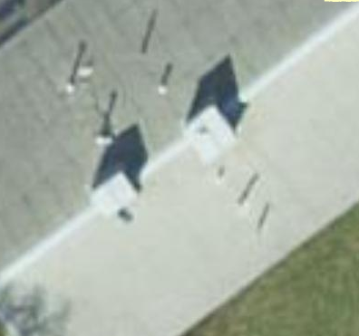

Nüüd ettekirjutuse sisu juurde. Korstnapühkija leidis, et mõnes üksikus korteris on boileri toru tõepoolest valesse lõõri ühendatud. Teiste korterite boilerite olukord ja ühendus korterites on korras. Etteheide on aga majale tervikuna, kuna Päästeameti nõudel peab iga korteri boileri suitsugaasid väljuma katusele omaette lõõrist ja mitut seadet ühte lõõri ühendada ei tohi.
Praegune olukord on selline, et suitsulõõrid pööningule on igaühe jaoks olemas, kuid seal need saavad suures telliskivikastis kokku ja väidetavalt lähevad teadmata kuhu. Mõnel lõõril on siiski torud läbi katuse, kuid juhatuse meelest need on midagi muud kui korstnad. (Talvekülmaga olen neist näinud auru tulemas.) Juba eelnevalt kirjeldatud 'omavoliline paigaldamine' tähendab seda, et hruštšovkadesse pole algselt boilereid ette nähtud, need on ilma projektita pandud ja seega ebaseaduslikud ning tuleb eemaldada. Küsimusele, kas litsenseeritud gaasifirmad, kes on boilereid vahetamas käinud ja peaks teadma, kuidas süsteem toimib, oli see, et Päästeamet nõuab. Mu küsimusele, millise seadusepunkti alusel, "paluti" vaadata juba tsiteeritud ettekirjutust.
Loomulikult ma tahan, et gaasiseadmed oleks nõuetekohased, korras ja vajadusel ajakohastatud tänapäevaste nõuete järgi. Aga väita, et kõik see 50+ aastat on kõik olnud valesti, ebaseaduslik ja tuleb lammutada, pole mõistlik. Või kui on tõesti nii, siis peab see kehtima kõigi Eesti hruštšovkade kohta.
Lisa: küsin sõltumatut arvamust, mis torud need peenikesed on?

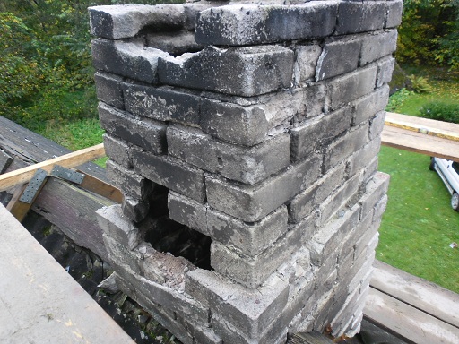

Väga kõrgeks tõuseb temperatuur siis kui küttesüsteem ei ole korras, õigesti ei hooldata ja korstnas tekib tahmapõleng. Olen näinud korstnaid, mis on tahmapõlengu tõttu täiesti lõhki läinud.
Illustratsiooniks siia pilt ühest korstnapitsist, mis üle elanud ühe või mitu korda põlengut:
küttesüsteemi osa..JPG (120.38 KiB) Vaadatud 3113 korda

Re: Korstnajala tuleohutusnõuded kortermajas
Tahmapõleng ei ole korstnale mõeldud normaalne olukord. Olen isegi tahmapõlengut korstnas näinud ja midagi ilusat selles ei ole. Aga see on ikkagi erandlik olukord mis võib tekkida vaid puuduliku hoolduse korral ja kui selle käigus maja maha põleb siis peab omanik mitte villa vaid iseennast süüdistama. Ühel juhul mida nägin kui põles katlas tahm - malmist torud sulasid känkraks, mis vahet sel on mis vill seal olnud oleks
