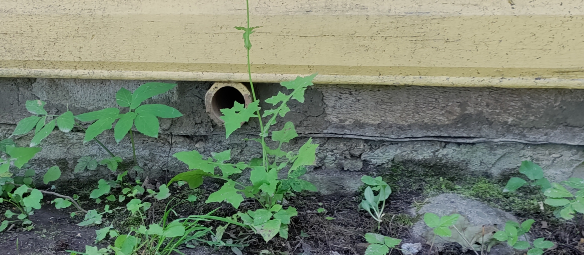

Hetkel palkmaja, palgist sarikad, ümaratest kuuselattidest roovitus, laast ja eterniit.
Mingi tikutopsi jagu paistab betooni, siis tõrvapapp ja poole maja jagu alumise palke asendatud tuhaplokkidega. Maja nurgas paistab veel päris suur maakivi betoonivöö all olevat. Ei imesta kui mingi suvalt kunagi kive täis loobitud kraav olnud, maakive paistab pinnasest ka vundamendi äärtes.
Vana vundamendi põranda alla jätmise mõte on siiski puidust põrand

- kas praegune põrand toetub vundamendile (pildist lähtuvalt julgen oletada, et toetub)
