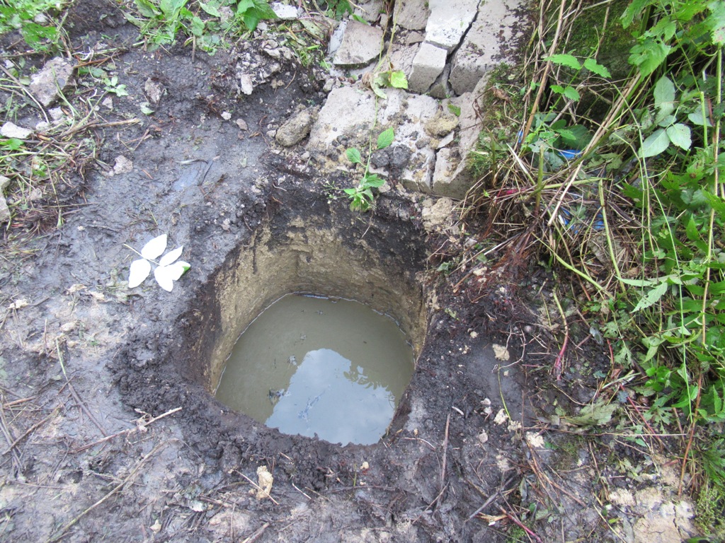

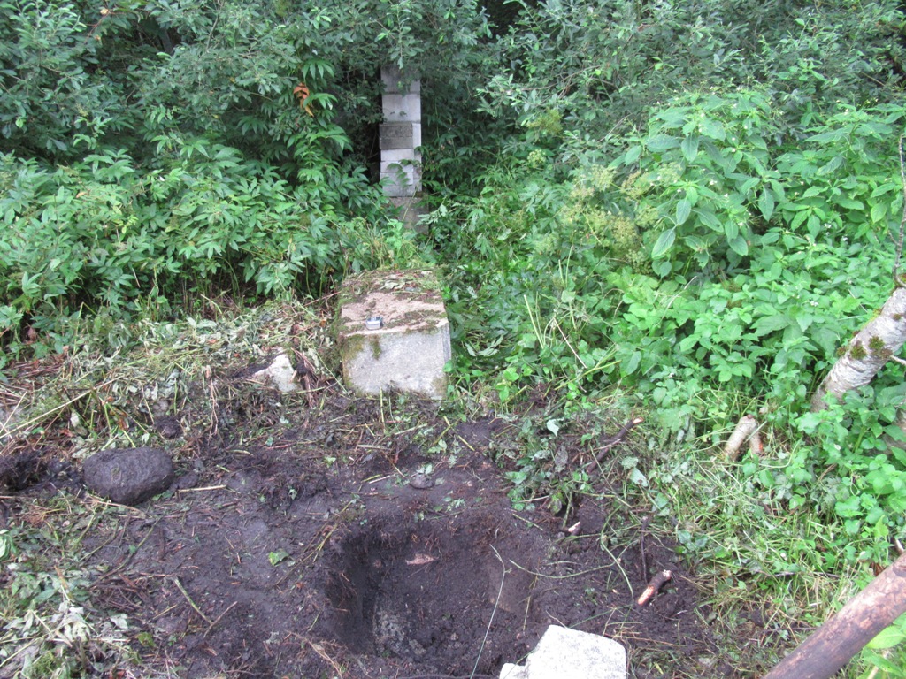

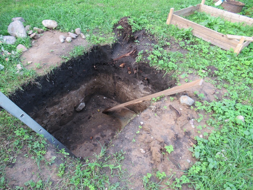

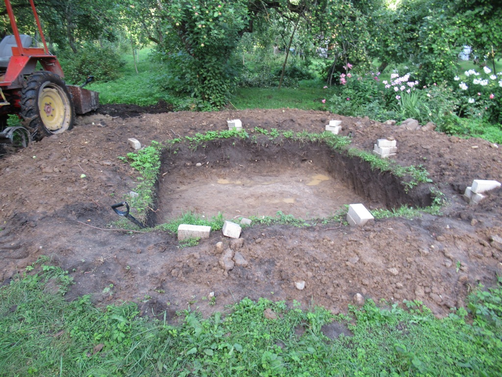

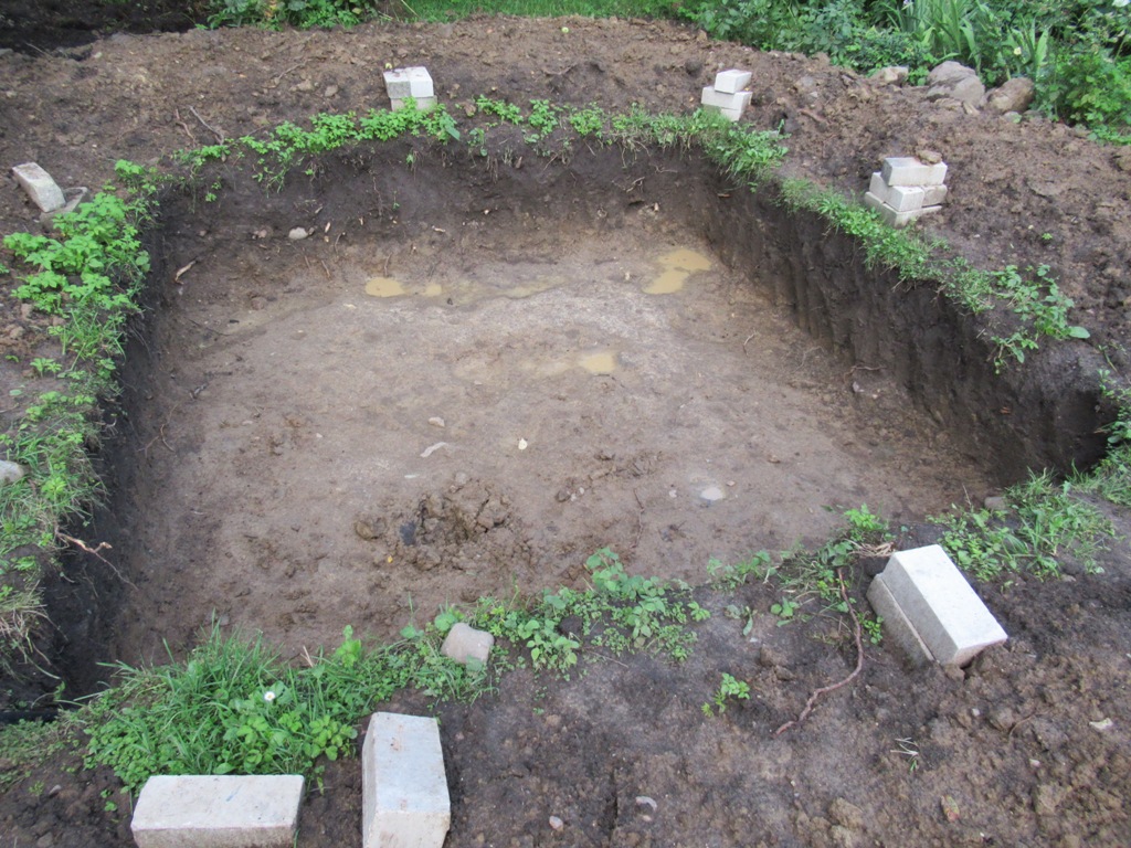

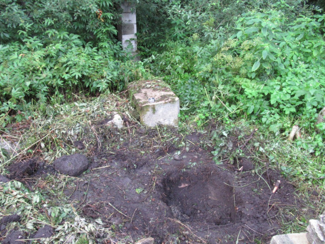

Paneks mõned pildid ikka ka, nagu öeldakse, siis üks pilt ütleb rohkem, kui tuhat sõna:
Aiamajakese aluse koorimine savini. Mulla ja savikihi koondamine ümber augu, et saaks kalded majakesest eemale.Telliskivid on maapinna loodimiseks ja lõpptulemusena peaks maapind tellistest ca 5 cm veel kõrgem tulema, et kalded majakesest eemale saada. Eespool on maapind kõrgem. Betoonplaadi pealispind peaks ca 10 cm siis telliskividest kõrgemale tulema ja arvestades aja jooksul vajumisi, siis võibolla isegi 15 cm kõrgemale:
T25
Postitusi: 1294
Liitunud: 14 Mai 2007, 13:15
On tänatud: 16 korda
Re: 2mx2m aiamajakese vundament
Kuna ma kavatsen tellida nagunii betoonimiksri( Urmas ärgu pahandagu, et ma ei soovi drelliga sadade kottide viisi kuivsegu läbi mikserdada:) ), siis kaevasin ära ka suitsuahjule mõeldud vundamendi 1,2 m sügava, vastavalt Veski " Ahjud, kaminad , korstnad" raamatule. Piltidelt on näha suitsuahju kavandatud põhiplaan, silikaadist välisvooder ja seespool lappi asetsev vanast shamotist kolle, millele peale tulevad vanaraua kokkuostust soetatud malmrestid:

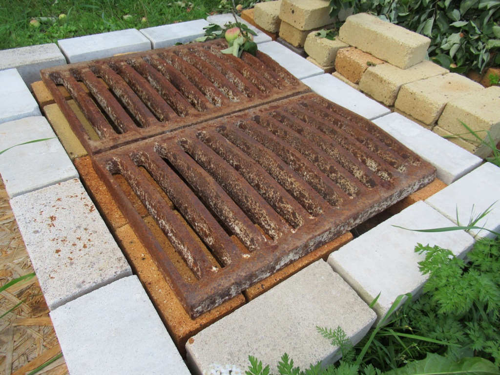

Ja kuna betoonivalamise ajal tuleb betooni ikka rohkem tellida, et puudu ei jääks, siis leidsin lahenduse ka ülejäägi ära kasutamiseks. Esivanemad alustasid ammusel aal, kui materjale raskem kätte saada oli, mingit kuuri ehitust, aga see on pooleli jäänud ja aastakümneid seisnud niisama. Nüüd kaevan lisapostiaugud puidust alumise karkassivöö toetamiseks ja kinnitamiseks. Vanad valatud postid on külmaga kohati viltu vajunud, need vaja ka õigeks kuidagi rihtida. Maapind on väga vesine ja juba 70 cm peal hakkas vesi vastu vulisema. Tegin kopsikust villkopa laadse abimehe, sellega on hea vedelat savi august välja koukida. Täna käisin ostsin voolikuid ja klappe, et bensupumbaga auke tühjendama hakata, et saaks kaevata ca 1,2 sügavused augud.

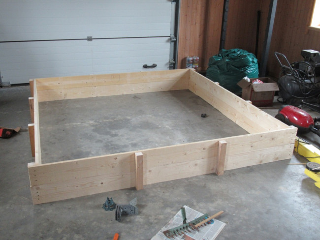

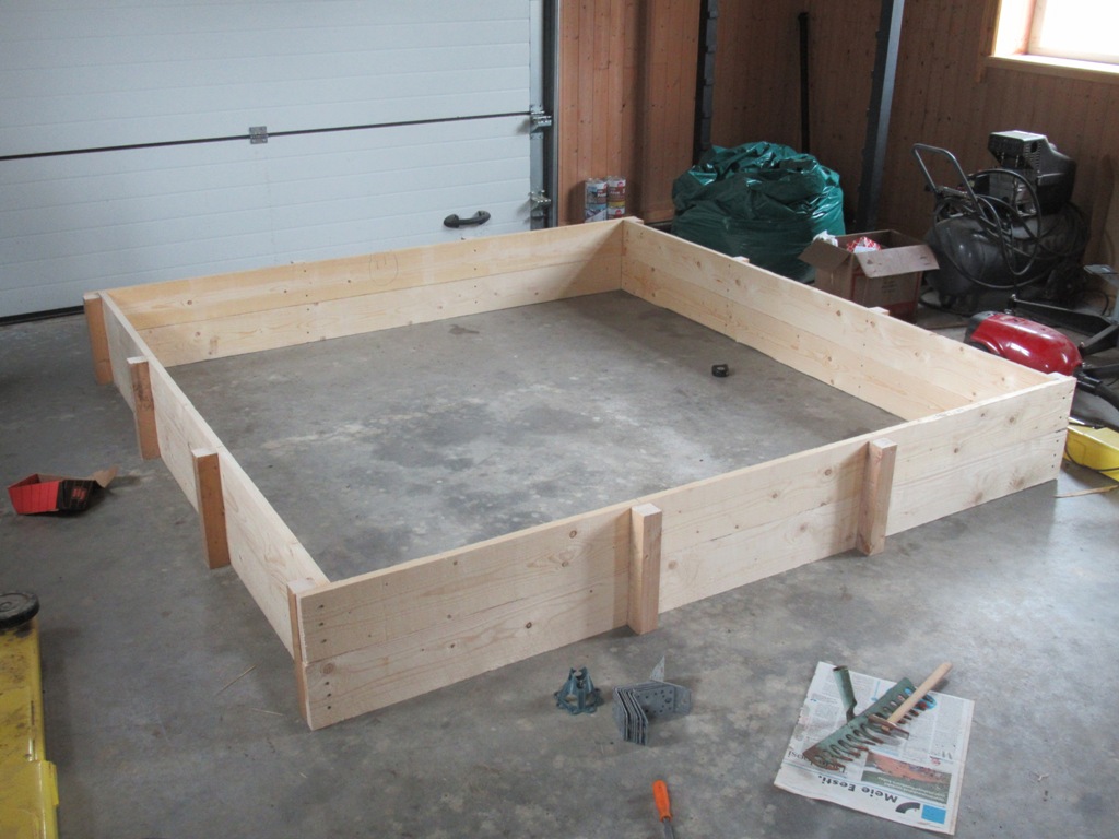

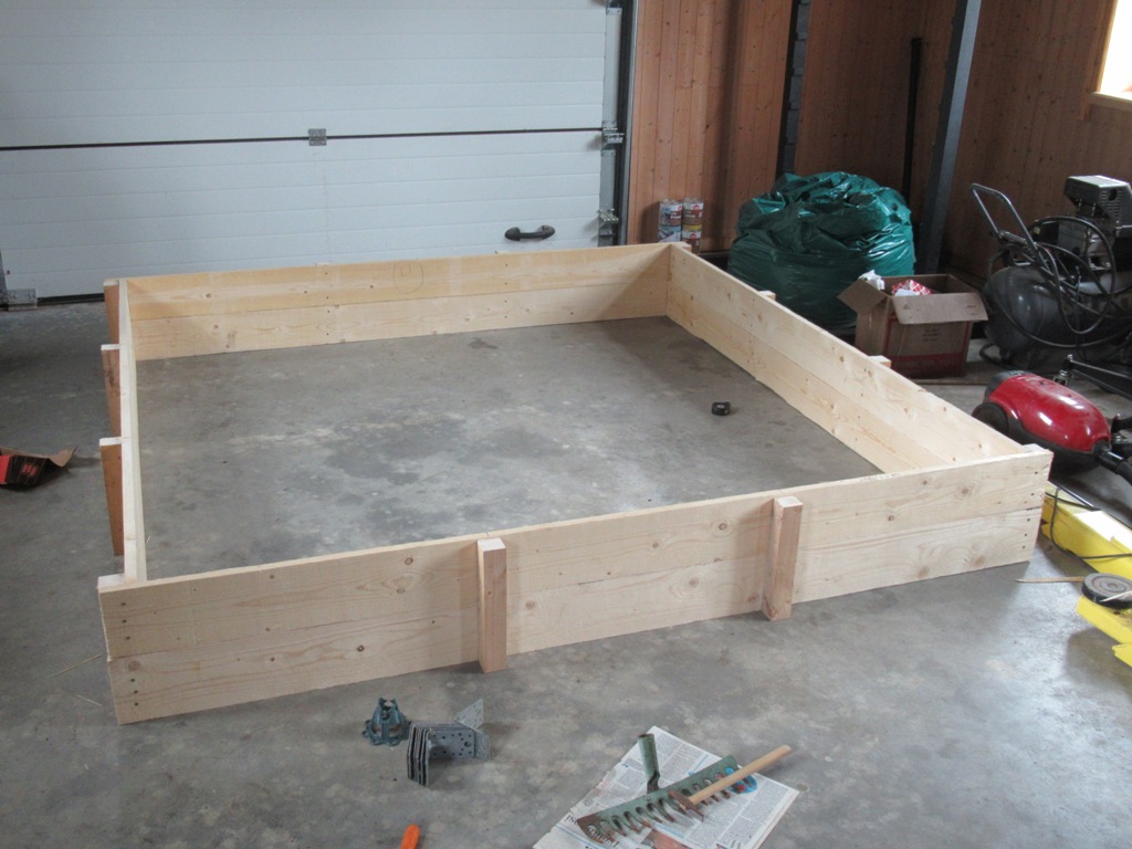

Pildid aiamajakese plaadi raketisest. Sellele on vaja veel umbes keskele laudadest vits ümber sättida, et tagasitäitmise ja valamise ajal küljed sisse/välja ei pressiks ja plaat säilitaks oma täpsed mõõtmed. Kasutusjuhendi järgi on tarvis teha täpsemalt 2.07x2.12 alune plaat. Ma teen 2.08x2.13, et oleks ruumi väikeseks eksimisest.

Kas tõepoolest on kõiki neid "putkasid" vaja???
