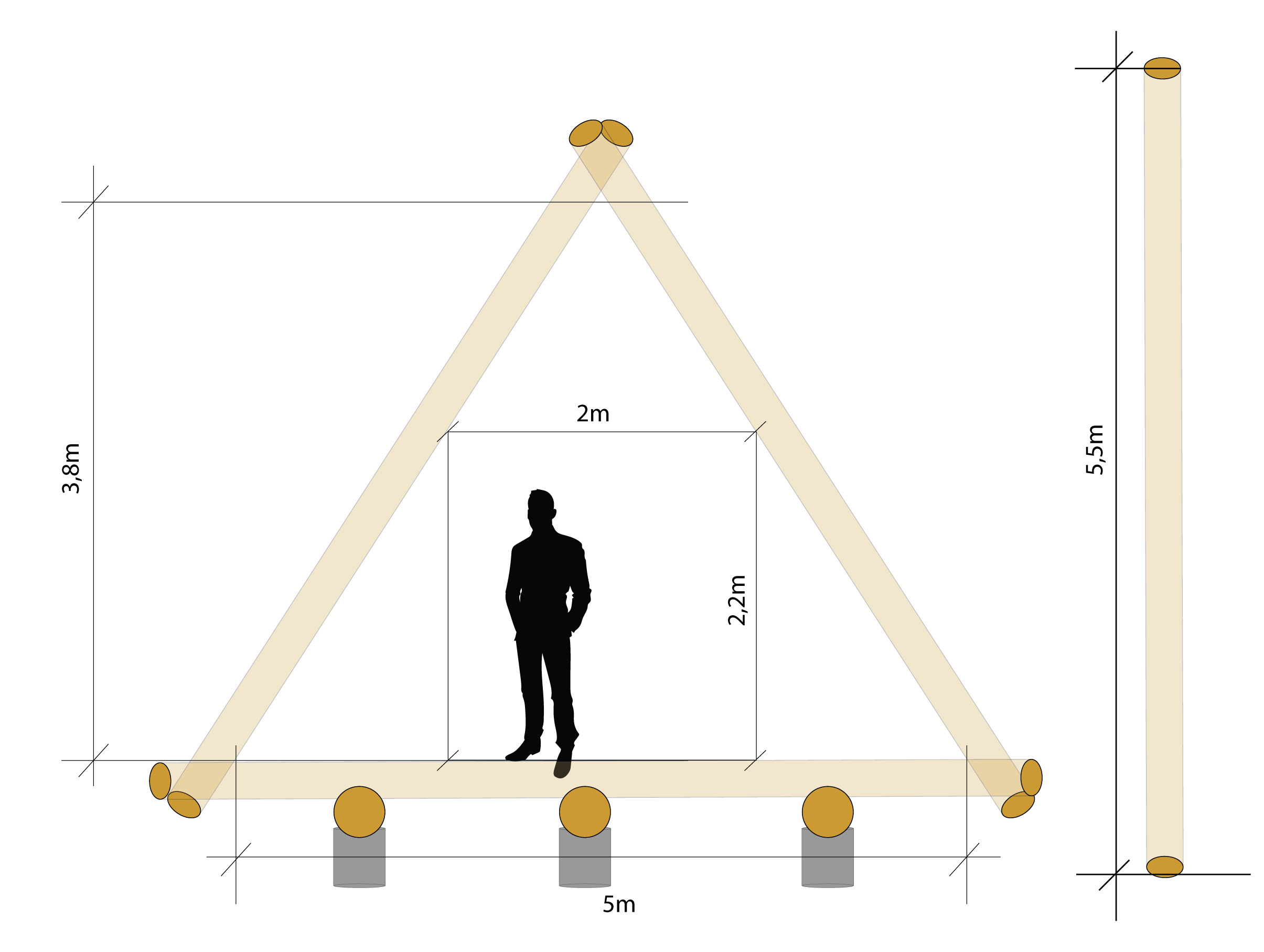

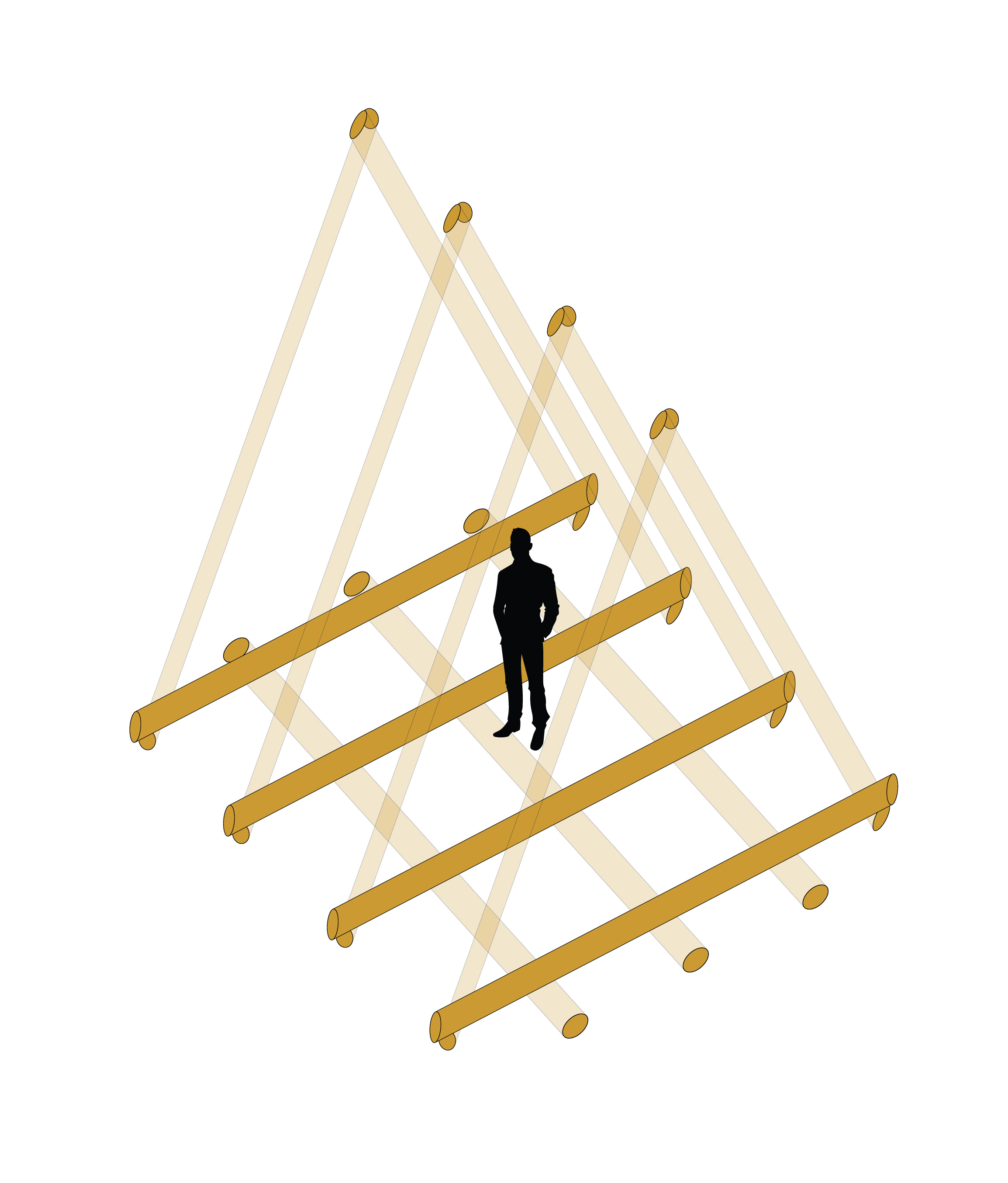

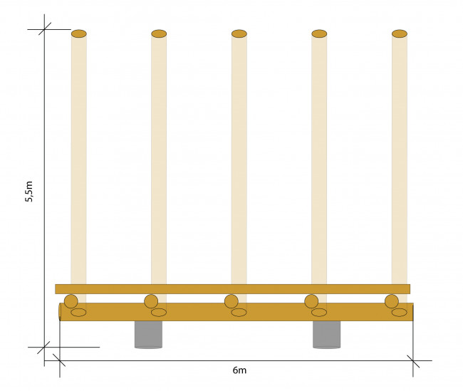

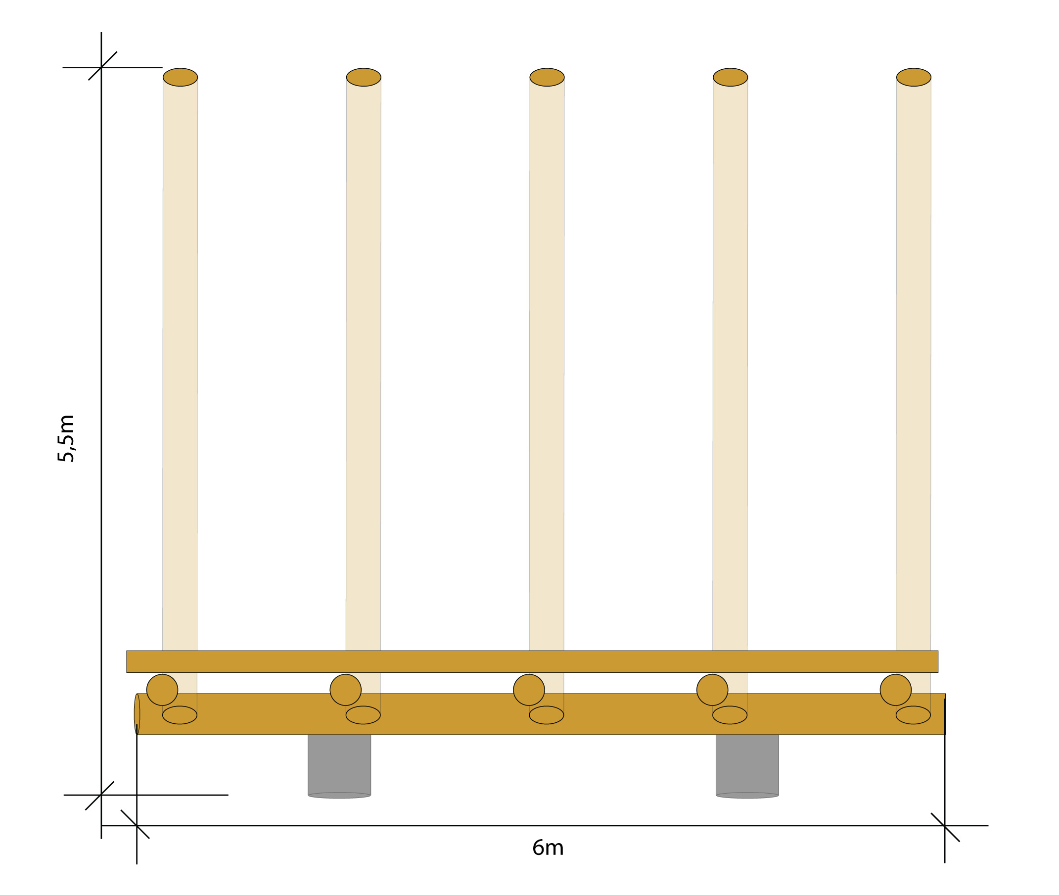

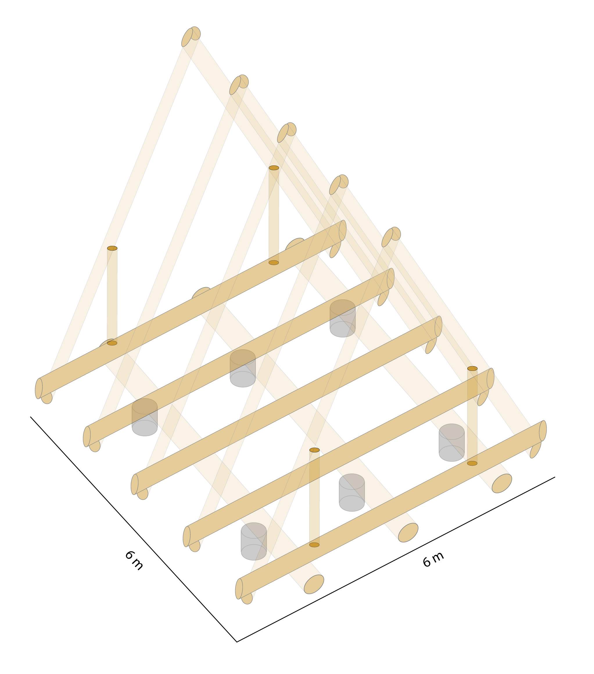

Panen mõõtudega pildid. Üldplaneering lubab kuni 5m kõrge hoone ehitada. Maja tuleks paksu metsa sisse keset minu oma maad. Lähim majapidamine poole kilomeetri kaugusel. Vast ei ole hullu kui üldplaneeringuga veidi vastuollu lähen. Tegemist ei ole tiheasustatud alaga.

Suurt ei oska sõna võtta, kuid 1 on kindel: palgid kahanevad laiust pidi kuni 10%, st igatsugu poldid/tõmbid on poole aasta pärast täiesti ligadi-logadi ja püstpalkide vahel horisontaalsed kahanevad kokku ning vahed vahel.
Palgi koorimata jätmine on nii loll jutt, mis näitab, et sa pole üraskite ja sikkudega puitu kunagi lähedalt näinudki.
20-30 cm palgid tähendab, et ilma kraanata sa ei tee midagi.
Lillelaps?
Kogu selle n..i asemel on 10x lihtsam liimida soovitud kogus Aeroci plokke kokku ja loopida oma metsast mingi katuselaadne moodustis peale.

kunn24 kirjutas: 14 Aug 2024, 14:16 Suurt ei oska sõna võtta, kuid 1 on kindel: palgid kahanevad laiust pidi kuni 10%, st igatsugu poldid/tõmbid on poole aasta pärast täiesti ligadi-logadi ja püstpalkide vahel horisontaalsed kahanevad kokku ning vahed vahel.
Lillelaps?
Palgiks on mänd - seda söövad vähesed. Koor tuleb ilusti maha kui lasta kokkulaotud konstruktsioonil rahulikult aastake seista. Igasuguste kuivamisega kokku tõmbumiste vastu ongi hea kui võtmekohtades on kasutatud keermelatte, mida saab siis aeg ajalt pingutamas käia. Kolmnurgad on plaanis üles ajada talguliste abil (üks palk kaalub u 200kg, otsad on seotud alumise tugipalgi külge ja toetuvad sellele).

Algaja_nr.287 kirjutas: 14 Aug 2024, 13:40 Maja tuleks paksu metsa sisse keset minu oma maad. Lähim majapidamine poole kilomeetri kaugusel. Vast ei ole hullu kui üldplaneeringuga veidi vastuollu lähen. Tegemist ei ole tiheasustatud alaga.
Tegelikult ei olemas mingit sinu maad, vaid sa rendid(maksad maamaksu) maad tähtajatult.
Ära igaks juhuks ole nii lihtsameelne, sest kui valla tegelinski isegi ei viitsi su juurde metsa kolistama tulla, siis igavusest võib ta kabinetivaikuses hakata võrdlema Maa-ameti aerofotosid(kui tal ei ole vastavat programmi) ja avastab su uue maja, siis tuleb sinul selgitada maja õiguspärasust.;) Näiteks meil maal ei ole juba pikka kokkukukkumid küüni, kuid aerofotodel on küüni asukoht siiani tähistatud halli kastiga ehk idee järgi võiksime selle koha peale "taastada" kõigi mugavustega 4-toalise ja muude abiruumidega elamiskõlbliku küüni. Siiani EV seadused ei keela küünis elamist.;)

kunn24 kirjutas: 14 Aug 2024, 14:16 Palgi koorimata jätmine on nii loll jutt, mis näitab, et sa pole üraskite ja sikkudega puitu kunagi lähedalt näinudki.
Üraskikäigud koore all on dekoratsioon. Insener ei pruugi seda mõista :).
kunn24 kirjutas: 14 Aug 2024, 14:16 Kogu selle n..i asemel on 10x lihtsam liimida soovitud kogus Aeroci plokke kokku
Sõltub tegija oskustest ja eelistustest. Postvundament Aerocile vist ei sobi?
Teiseks - lihtsus ei pruugi olla peamine kriteerium. Saan aru, et 287-le on oluline just oma metsa palkide kasutamine. Poolpalkide ja hulga tappidega mässamine kindlasti pole lihtne aga olenevalt inimesest võib see olla emotsionaalselt tore. Tappimisest palju lihtsam oleks panna seina horisontaalsed pikad poolpalgid. Kui on kiire, siis hõredalt, roovideks. @287 kas see oleks liiga puukuur? Kuidas ukse ja akna oled mõelnud teha? Püramiid on siiski vaid katusega telk, palju piiranguid ja ebapraktiline. Ma saeks palgid sirgeks ja teeks igavamalt, see-eest rohkem tarbimisväärtust ja pikemaks ajaks.
fotode allikas: http://siilisabin.blogspot.com/

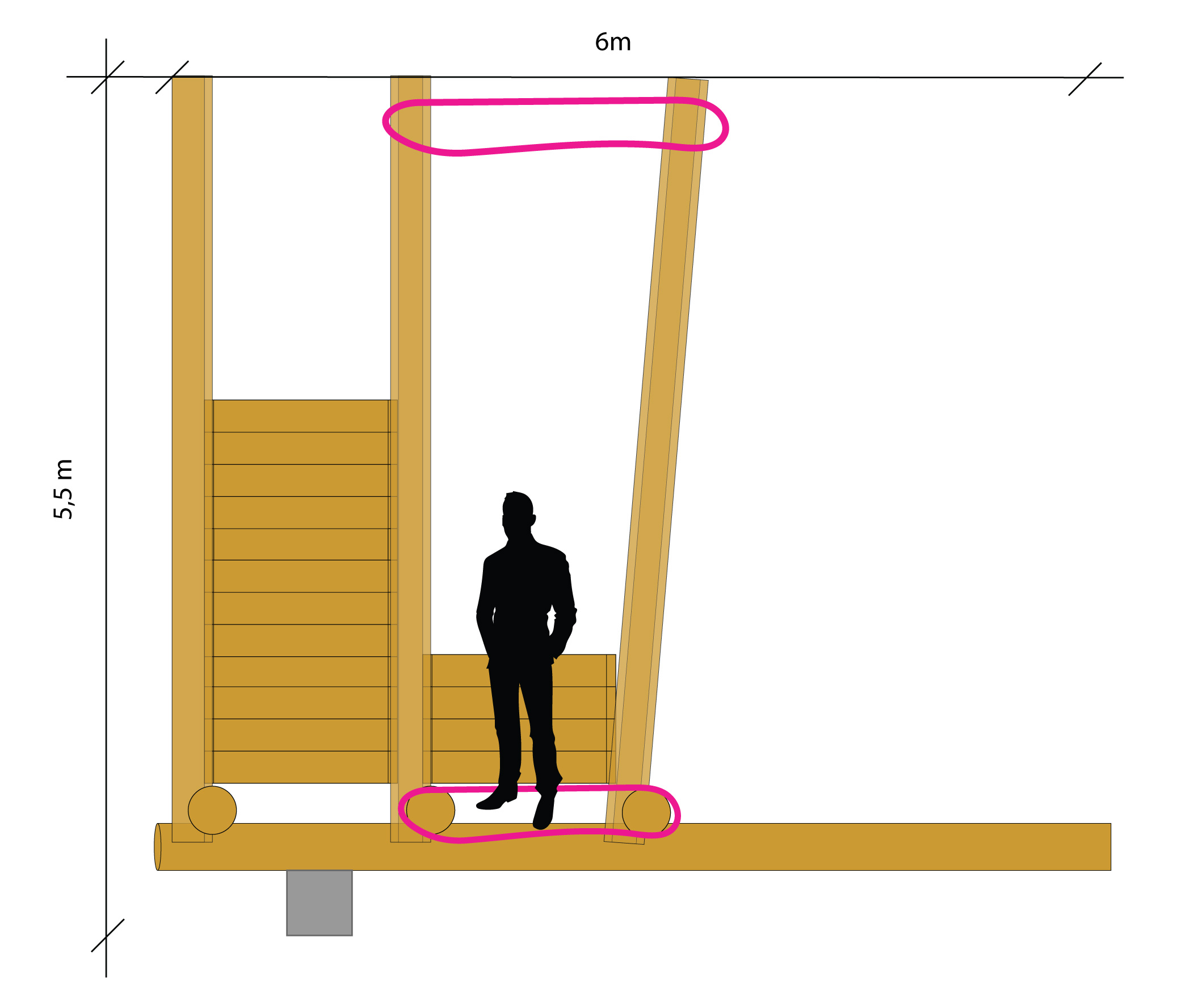

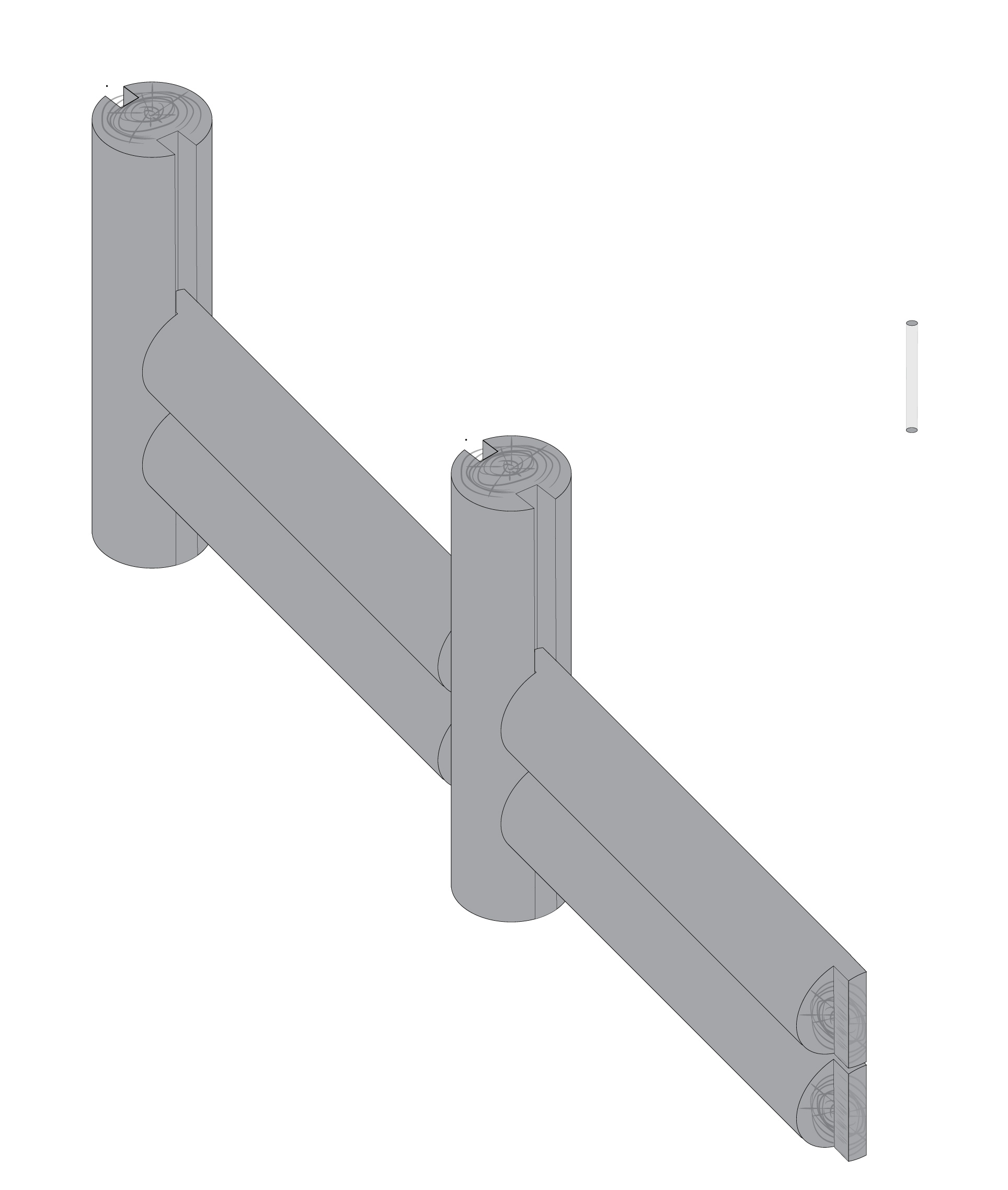

optimist88 kirjutas: 15 Aug 2024, 11:15 /../ Tappimisest palju lihtsam oleks panna seina horisontaalsed pikad poolpalgid. Kui on kiire, siis hõredalt, roovideks. @287 kas see oleks liiga puukuur? Kuidas ukse ja akna oled mõelnud teha? Püramiid on siiski vaid katusega telk, palju piiranguid ja ebapraktiline. Ma saeks palgid sirgeks ja teeks igavamalt, see-eest rohkem tarbimisväärtust ja pikemaks ajaks.
Tänud oma kogemust jagamast. Väga vinged ehitised oled teinud! Aint, et ei saa päris täpselt aru sellest kommentaarist, et "..palju lihtsam oleks panna seina horisontaalsed pikad poolpalgid". Mis sel juhul siis n-ö seinaks seal katuse all jääks? Roovide vahelt paistev katuseplekk?
Uksed aknad olen mõelnud otsaseintesse lipi-lapi puitsõrestikule löödud servamata lauast seintesse. Aknad suured järelturult soetatud kasutatud paketid.
Milles seisnevad püramiidi "paljud piirangud" ja "ebapraktilisus"? Kas katuse efekt ei nulli neist paljud ära?
Ütled, et "Ma saeks palgid sirgeks ja teeks igavamalt, see-eest rohkem tarbimisväärtust ja pikemaks ajaks" Ok, saed palgid sirgeks (mis on iseenesest juba päris ressursimahukas töö) ja mis siis? Hakkad tappima? Ehitad sirged seinad ja siis? Hakkad ferme ehitama? See kõik on tore, aga ei lähe kaugeltki kokku minu põhiprintsiipidega - ehitamine kiirelt ja (kulu)efektiivselt, seejuures norm väljanägemises mitte (liiga palju) järele andes. Musta trapetsprofiiliga üle löödud must A-raam lõpptulemusena tundub neid printsiipe järgiv.

Algaja_nr.287 kirjutas: 10 Sept 2024, 13:08
1. Ei ole minu ehitised! Viitasin allikale.
2. Kui hõredad roovid, siis loogiliselt plekk. Võid sobitada poolpalgid tihedalt kõrvuti (jõnksud, oksakohad tahud sirgeks), saavutad 90% palkseina/lae. Pilud võib täita (turbasammal, takk, linavilt...) või seest millegagi katta. Sellise katuslae alumisele osale tehakse tavaliselt kapid, panipaigad jne ette nagunii.
See tappide maht, mida sa plaanid, on ajamahukas ja tulemus ikkagi telkkatus vaid. Ei viitsiks mässata 6x6 m telgiga mille suur osa põrandapinda pole mugavalt kasutatav. Maitseasi.
6m katuse saab teha fermideta.
