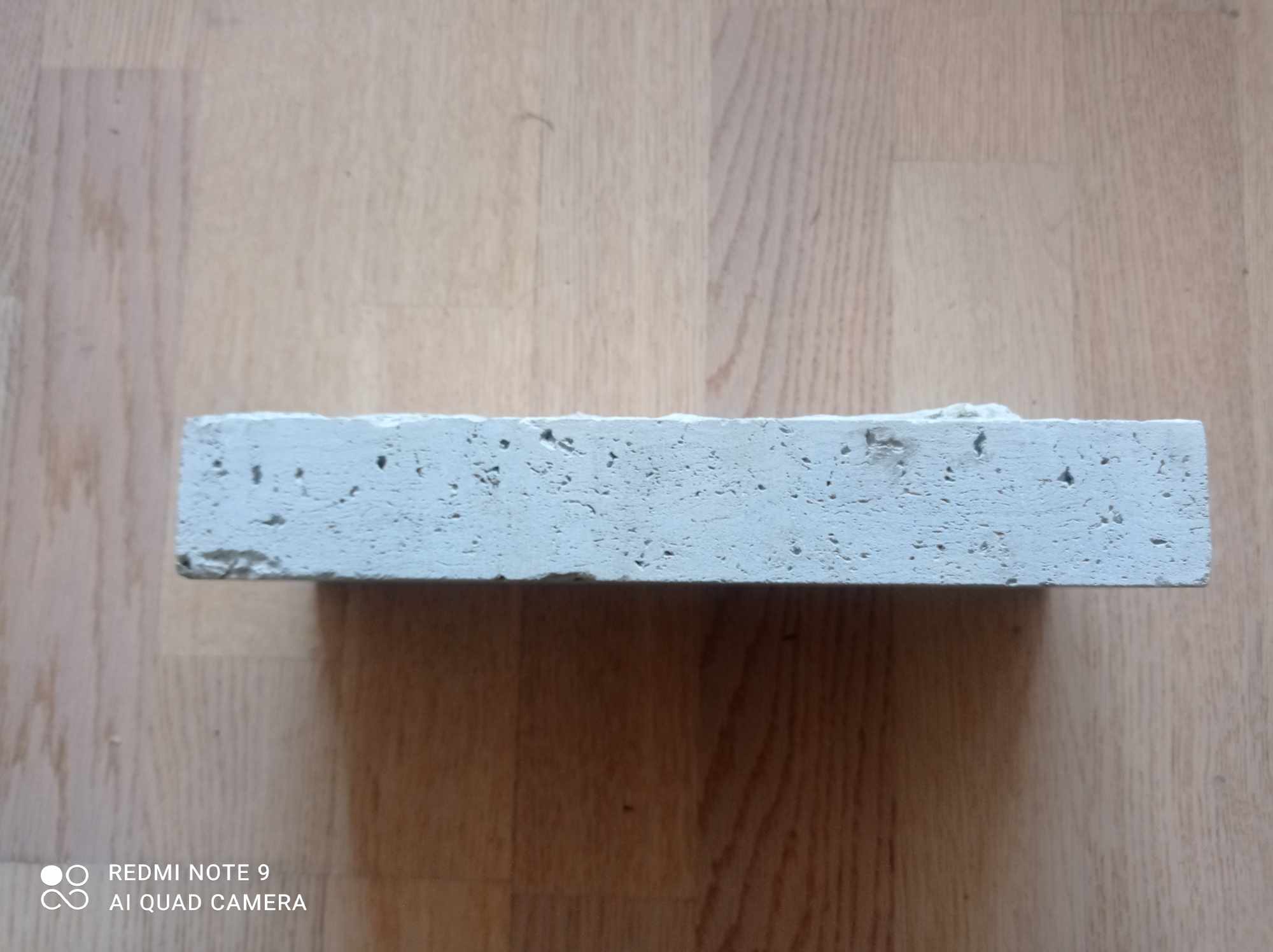

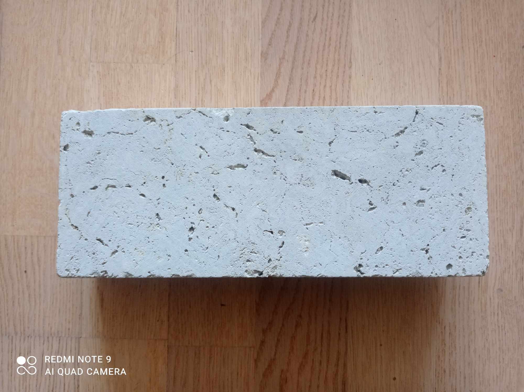

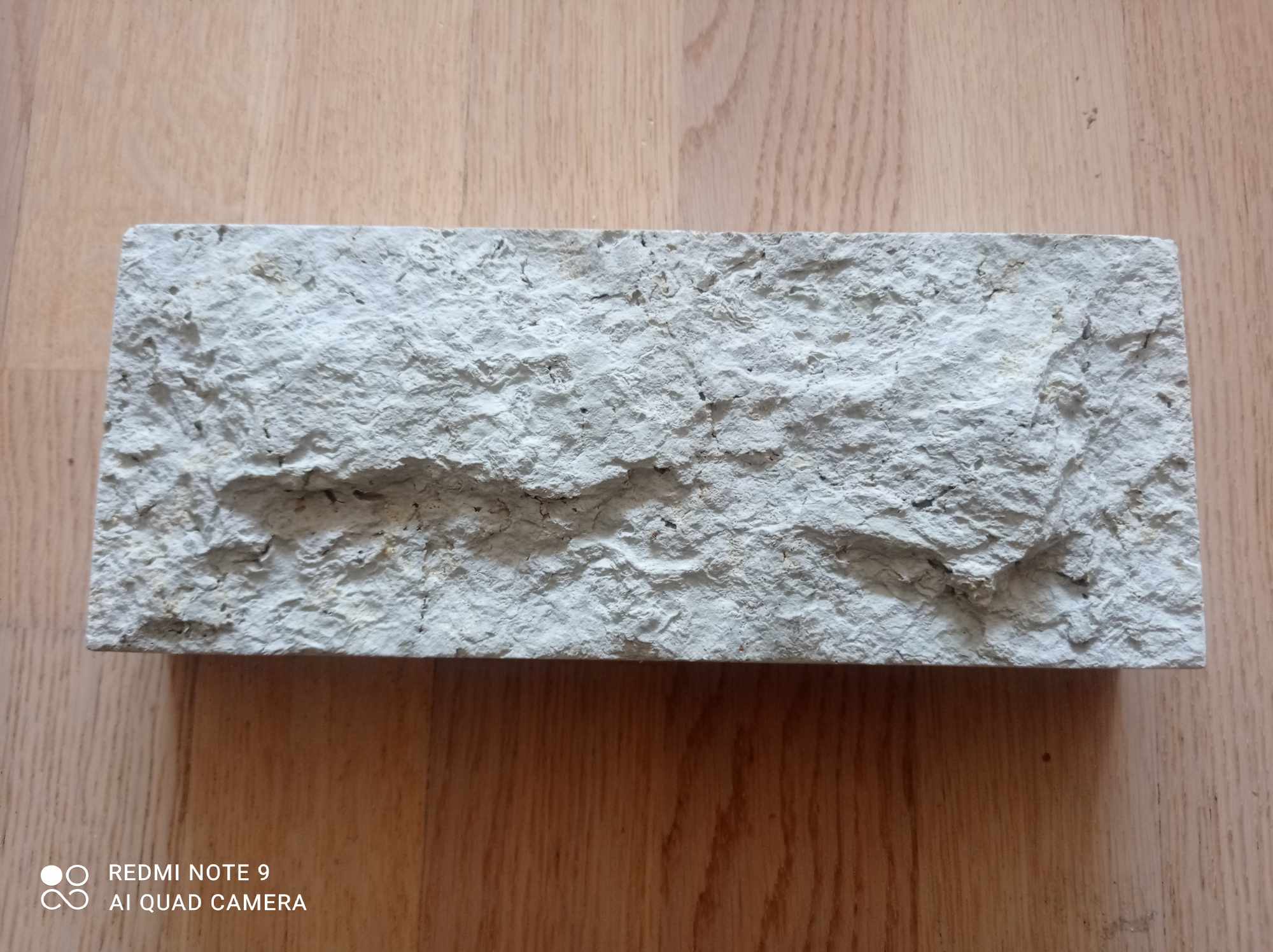

Lugemata postitus Postitas LauriH »
Kas üldse ja kus või milleks kasutatakse tänapäeval klombitud dolomiitkivi mõõdus 250 x 100 x 40 mm?
Fassaad?
Kõnnitee/terrass?
Midagi muud?
Illustratiivselt paar pilti ka juurde.
Kui keegi teab ja viitsib valgustada, oleksin väga tänulik.
Fassaad?
Kõnnitee/terrass?
Midagi muud?
