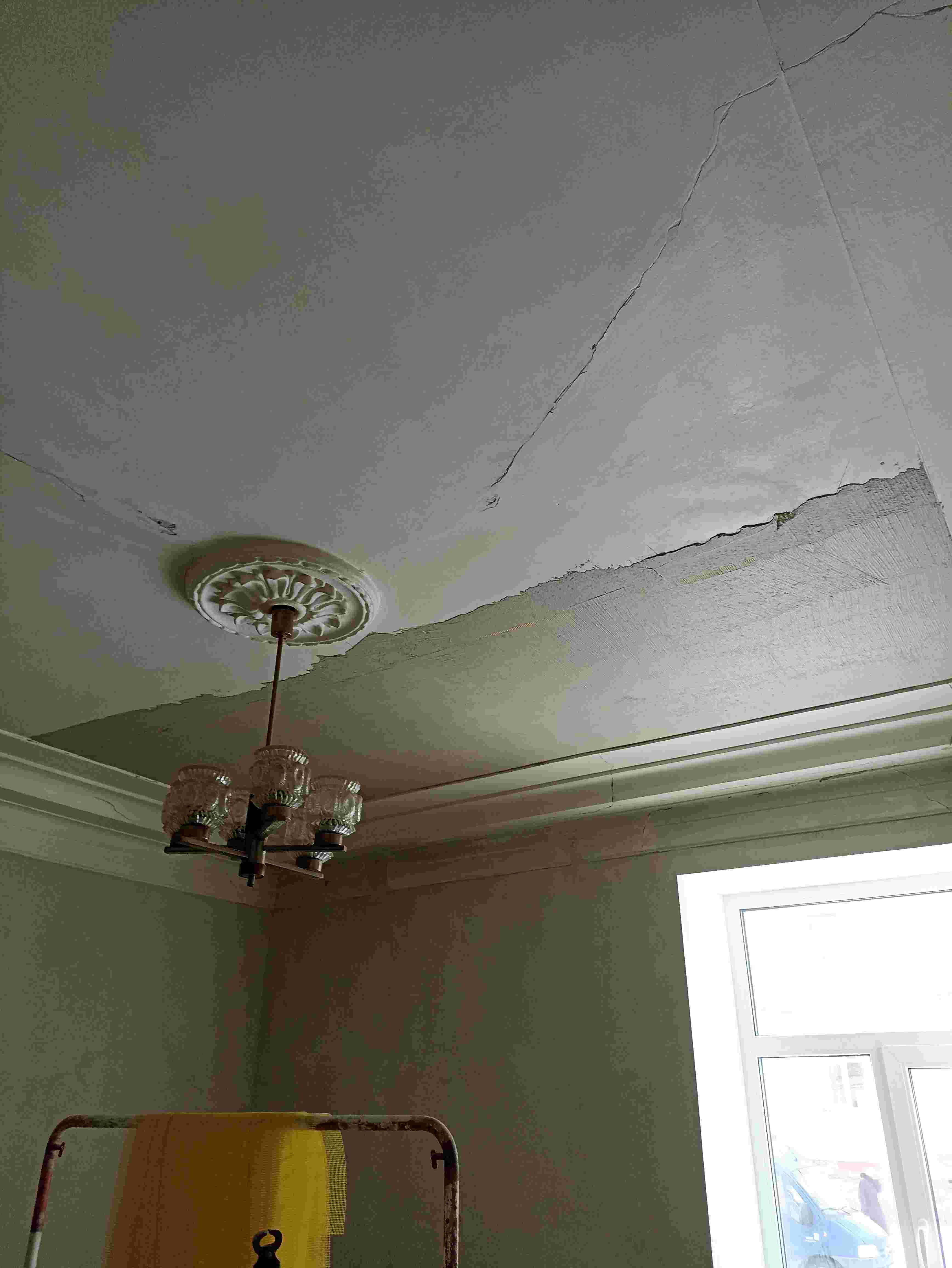

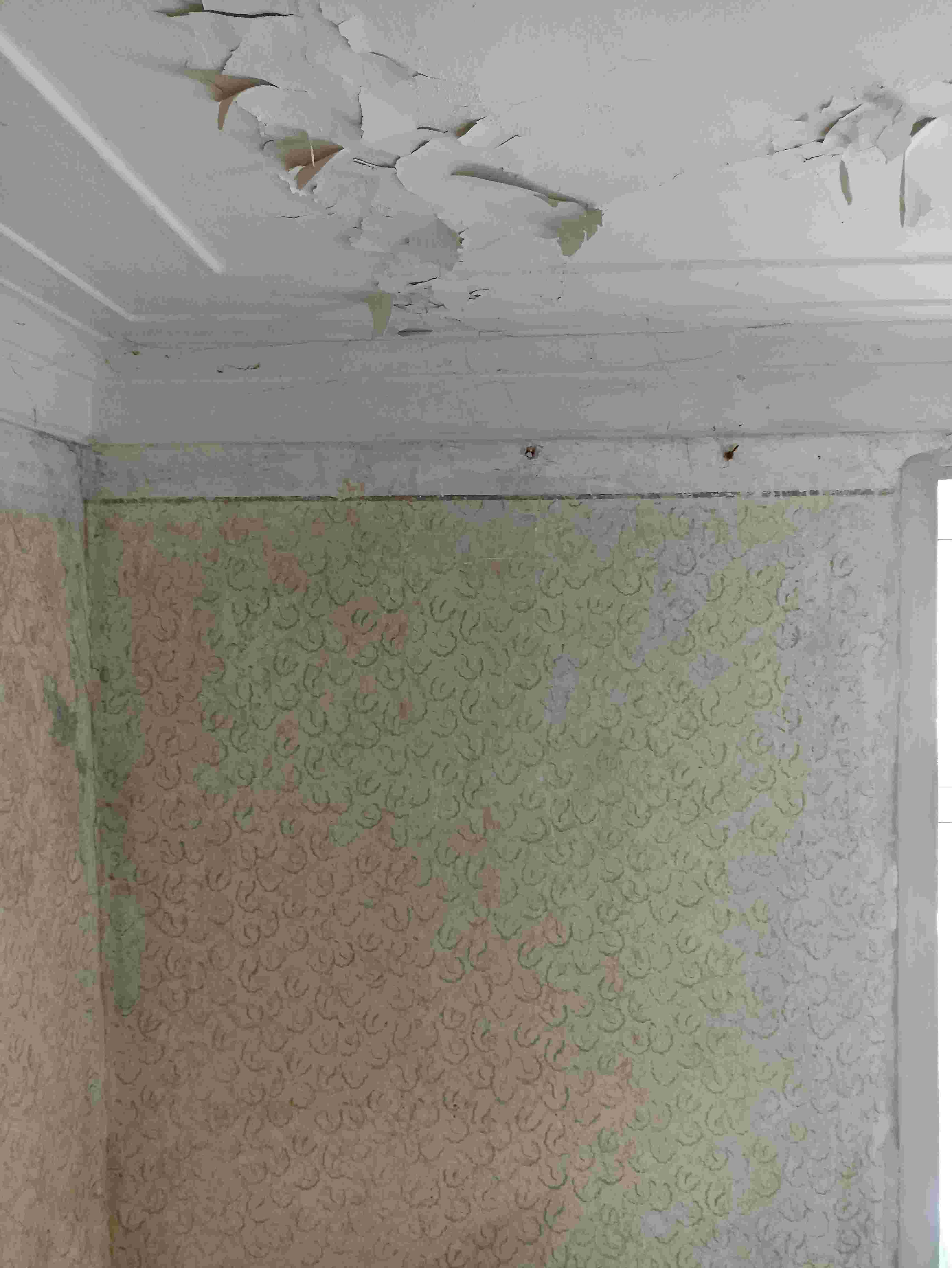

Kalvis kirjutas: 24 Nov 2024, 06:13 Vahtplast lakke ja PIR plaat seina on piisalt õhuke aga samas soojustamist omab. Küsijana läheks mõlemat juba ostma.
Kahtlustan, et lae vahtplastiga üle tegemine on välistatud, sest sealse korteri laed on väga ilusate karniisidega, mille tegin tunduvalt ilusamaks kui oli esialgne pilt. Loodan, et optimist88 väga ei pahanda ja lubab mul neid iseloomustavaid pilte avaldada, et miks ei saa lakke vahtplasti kleepida.
