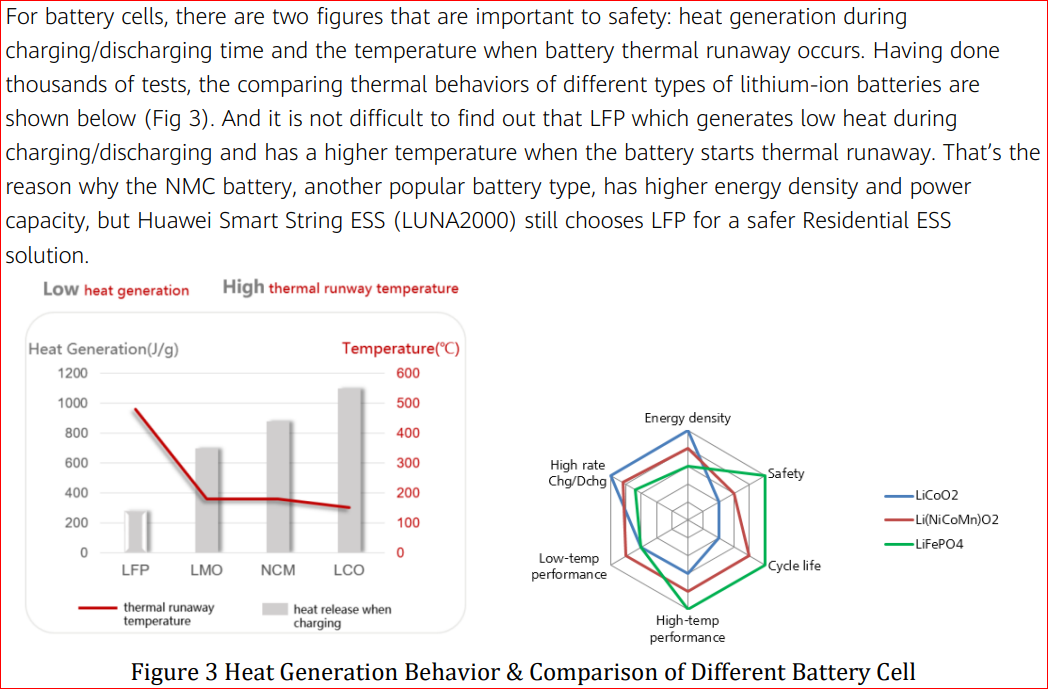

Huawei 4-layer kaitsesüteem https://photomate.zendesk.com/hc/en-gb/ ... 7705786653
Sealt thermal runway (TR) graafikult väidetakse protsessi starditemperatuuriks ca 480 C (punane joon LFP tulba kohal) ja LFP TR erienergiaks veidi alla 300 J/g (0,3 MJ/kg). Kui 5 kWh akuploki mass on 50 kg, siis järelikult eraldub 15 MJ (ca 4,2 kWh). Ennist oli kisa, et see number on ca 10 korda vale, mis vale ja viidatud tõsiteaduslikele materjalidele tuginedes saadi thermal runway käima juba alla 350 C juures.

kunn24 kirjutas: 19 Dets 2024, 01:36 Huawei 4-layer kaitsesüteem https://photomate.zendesk.com/hc/en-gb/ ... 7705786653
Sealt thermal runway (TR) graafikult väidetakse protsessi starditemperatuuriks üle 900 C (punane joon LFP tulba kohal) ja LFP TR erienergiaks veidi alla 300 J/g (0,3 MJ/kg). Kui 5 kWh akuploki mass on 50 kg, siis järelikult eraldub 15 MJ (ca 4,2 kWh). Ennist oli kisa, et see number on ca 10 korda vale, mis vale ja viidatud tõsiteaduslikele materjalidele tuginedes saadi thermal runway käima juba alla 350 C juures.
Juhtmepunt, kus kala?
Muig. Kunn24, ma olen korduvalt imestanud, mis on Su agenda siin foorumis. Et on see teadmiste jagamine, teadmiste saamine? Põhiliselt on su postitused stiilis see on valesti, too on valesti, häh, teadlased või PA jne. jne ei tea midagi jne. Aga ma hakkan aru saama ka Su varjatud agendast. Sa naudid salamisi korduvat pangekolinat oma jalgade otsas ;) Ka nüüd.
Esiteks, käesoleva rõõmukilke aluseks on Sul müügi- ja PR osakonna sekretäride käe alt läbi käinud müügiprospekt. Sa paned kaalukausile müügiprospekti ja erinevate teadlaste gruppide korratavad mõõtmistulemused. Praktika on teatavasti tõe kriteerium, eksju. Kui 10 erinevates kohtades tehtud kordusmõõtmist, mille tulemusena on saadud et LFP TR temperatuur on enamasti 350 kraadi, siis Sinu jaoks on need mõõtmised teinud teadlased lihtsalt rumalad ja oskamatud. Müügiprospekt aga kinnitab Su soovmõtlemist ja annad aga hagu. Eesti teadusmaastikul on selline "lähenemine" ja seltskond saanud siseringis kutsungnime "EKRE energeetikud".
Teiseks Sinu soovmõtlemise ja selle arvelt vähem mõtlemise näiteks on see, et isegi sellest müügiprospektist loed Sa enda jaoks välja TR energia, kuigi müügiprospektis on sõnaselgelt charging/discharging soojuseraldus. Seejuures kilkad oma "avastuse" juures nagu väike laps ja kukud lausa teadlaste mõõtmistulemusi kummutavaid arvutusi tegema. Jällegi, erinevate töögruppide teadlased, kes on maailma erinevates asukohtades tehtud katsete juures saanud samad korratavad mõõtetulemused on rumalad jne jne.

juhtmepunt kirjutas: 19 Dets 2024, 10:18 Muig. Kunn24, ma olen korduvalt imestanud, mis on Su agenda siin foorumis. Et on see teadmiste jagamine, teadmiste saamine? Põhiliselt on su postitused stiilis see on valesti, too on valesti, häh, teadlased või PA jne. jne ei tea midagi jne. Aga ma hakkan aru saama ka Su varjatud agendast. Sa naudid salamisi korduvat pangekolinat oma jalgade otsas ;) Ka nüüd.
Et siis sinu jutu järgi 5 kWh aku heat generating tähendab 4 kWh läheb laadimisel/ tühjandmisel soojuseks?

Hetkel on sulle esitatud tootja andmed ja kõik see tatt, mida siis eraldad, tähendab rünnakut selle tootja vastu. Ma sulle korduvalt ütlesin, anna testid nende elementide kohta, mis teemas huviks.

kunn24 kirjutas: 19 Dets 2024, 10:58
juhtmepunt kirjutas: 19 Dets 2024, 10:18 Esiteks, käesoleva rõõmukilke aluseks on Sul müügi- ja PR osakonna sekretäride käe alt läbi käinud müügiprospekt. Sa paned kaalukausile müügiprospekti ja erinevate teadlaste gruppide korratavad mõõtmistulemused. Praktika on teatavasti tõe kriteerium, eksju. Kui 10 erinevates kohtades tehtud kordusmõõtmist, mille tulemusena on saadud et LFP TR temperatuur on enamasti 350 kraadi, siis Sinu jaoks on need mõõtmised teinud teadlased lihtsalt rumalad ja oskamatud. Müügiprospekt aga kinnitab Su soovmõtlemist ja annad aga hagu. Eesti teadusmaastikul on selline "lähenemine" ja seltskond saanud siseringis kutsungnime "EKRE energeetikud".
Et siis sinu jutu järgi 5 kWh aku heat generating tähendab 4,1 kWh läheb laadimisel/ tühjandmisel soojuseks?
Maga kaineks, lühidalt. :grin:, ma ei viitsi nii pikka ja lolli juttu sulle vastuseks toota.
Hetkel on sulle esitatud tootja andmed ja kõik see tatt, mida siis eraldad, tähendab rünnakut selle tootja vastu. Kas võtad selle julguse?
Muig. See on tootja ümmargune müügiprospekt, mitte mingi toote konkreetsed tehnilised andmed. Ennist olid teadusartiklite juures küll kõva nõudma lausa akusiseste elementide tehnilisi andmeid ja kui neid ei olnud siis artikkel ei sobinud, st ka reaalselt eralduva soojusenergia mõõtmistulemused ei sobinud. Nüüd kärab reklaamprospekt oma soovmõtlemise kinnitamiseks :P
Mida tootja neid numbreid avaldades silmas üldse pidas, teab vaid tootja / müügiosakond / PR osakond. Loomulikult on ka see soojuseraldus number laadimisel/tühjenemisel samuti jama, kuid eriti geenius peab olema, et selle jama sõnastust (chargin/discharging) omakorda tõlkida põlemiskoormuse energiahulgaks. Nii see ekre energeetikute tehniline info sünnib, üks ümmargune jutt tõlgitakse kohalike spetsialistide "abil" omakorda veel teiseks uduks.
Kamandama ja nõudma oled küll kõva mees, kuid tee oma kodutöö ise. Nõua tootjalt välja viited müügiprospektil olevatele algandmetele / mõõtmistulemustele.

Palun veel selgitust selle kohta, kuidas TR temperatuur on valetatud :?:
Üldiselt sa peaksid juba aru saama, et su väitelend on sellisel tasemel, kus sul võib ees terendada juriidiline mudamaadlus HW tootjaga, teemat jälgivad nii mitmedki.

kunn24 kirjutas: 19 Dets 2024, 11:50 Palun veel selgitust selle kohta, kuidas TR temperatuur on valetatud :?:
Kunn24, sul on kogu aeg võimalus tuua mõned LFP TR mõõtmisprotokollid koos mõõtmiste kirjeldustega oma väidete tõestuseks. Palu see "nii mitmeltki" siis, milles probleem. Kui sellised mõõtmisprotokollid on olemas, on see ju kõva müüki edendav argument :thumbsup:

Et serdid on siis põhk? Nende tootmise mõte ongi ju selles, et oma lahendusi ei pea igal nurgal igale jobule hakkama jälle uuesti tõestama. Sa peaks teadma, mida tähendab "tõendamiskoormuse üleminek"? Või ei tea? HW müübki kõvasti.
Sinu väide oli, et /HW Luna 2000 akude/ TR temperatuur nn müügijutt ja pole antud prospektis õige. Ma tahan sellele saada kinnitust. Kui ei tule, oleks sul rahakoti tervisele väga kasulik hakata oma jama maha korjama kuniks see foorum veel laseb.

kunn24 kirjutas: 19 Dets 2024, 12:26 Et serdid on siis põhk? Nende tootmise mõte ongi ju selles, et oma lahendusi ei pea igal nurgal igale jobule hakkama jälle uuesti tõestama. Sa peaks teadma, mida tähendab "tõendamiskoormuse üleminek"? Või ei tea? HW müübki kõvasti.
Sinu väide oli, et /HW Luna 200 akude/ TR temperatuur nn müügijutt. Ma tahan sellele saada kinnitust.
Palun suhtle müügiosakonnaga ja küsi mõõtmisprotokollid, mis kummutavad seni laialt teada olevad LFP TR omadused. Sa ei pea isegi tootjaga suhtlema. Võid oma väiteid kinnitada mõnede teadusartiklite mõõteprotokollidega. Ei saa aru, miks Sa seda senini teinud ei ole, nii lihtne oleks ju ;)

Sinuga siis selge. Sellest oleks võinud alustadagi. Lisaks, ma ei väitnud, vaid küsisin.
900 kraadi vea ma parandan ära, pole probleemi. Ise ka tegelikult imestasin, et mida paganat? Kuid seda võinuks ka esitada VIISAKALT. Viisakas reaktsioon olnuks: "Kuradi HW on tõesti selle temperatuuri nii kõrgeks saanud, aga mitte siiski 900, vaid ca 480 C väidab". Aga samas tuleb nentida, et see on suur saavutus ja selleks, et tema akuplokk õhku lasta, tuleb tunduvalt rohkem vaeva näha.
Ahel tervikliku konstruktsiooni plahvatama-panemiseks on siis järgmine:
kuumutada tuleb mitte akusid ennast, vaid metallkonstruktsiooni, mille sees on akud, selle juures tuleb saavutada olukord, kus akud on üle 480 C. Lisandub ajakriteerium, mis PA väitel on 30 min. Mis pärast seda toimub, ei oma vist tähtsust.

kunn24 kirjutas: 19 Dets 2024, 16:35 Ahel tervikliku konstruktsiooni plahvatama-panemiseks on siis järgmine:
Kui see peaaegu kahekordne LFP TR temperatuur muu maailma LFP akudega võrreldes oleks saavutatud, oleks see meeletu müügiargument. Kuna tegu on juba aastaid turul olnud tootega, oleks sellise imetabaselt vastupidava akukeemiaga LFP TR mõõtmised ka avalikult kättesaadavate protokollidega (loe: reklaamina) olemas, ainuüksi konkurentidele tagatulede näitamiseks. Aga ka konkurendid ju ei maga.
Mida ei ole, on tootjapoolsed (vähemalt käesoleva hetke kontekstis) ulmesaavutust kinnitavad katseprotokollid.
Mida ei ole, et ka teadlaste töölaualt pole see 480 kraadi TR-ga LFP imeaku läbi käinud. See oleks tõesti suur revolutsioon, kui selliste omadustega aku kasutusse saadaks.
