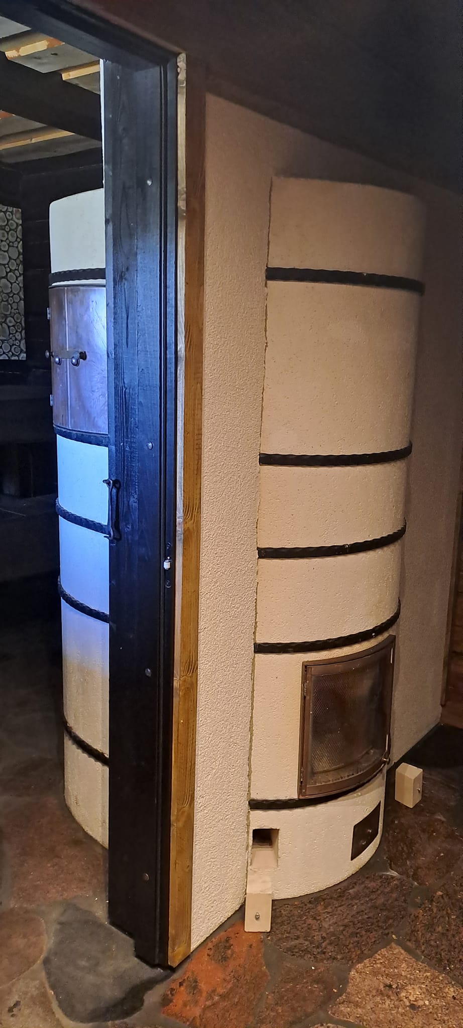

See valge sauna ahi, sauna keris, see on minu projekteeritutud, disainitud, ehitatud.
