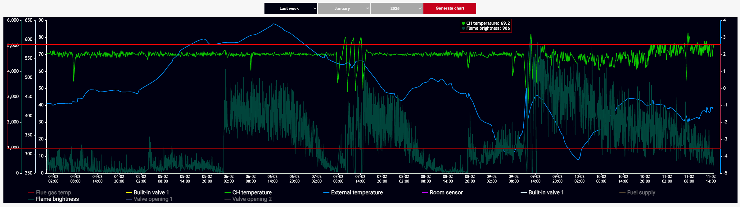

Graafiku peal näeb see asi välja nii nagu all toodud (fotosensori graafik on tumeroheline), vastavalt juhendile peaks sensori näit katla töö ajal olema punase kastiga märgitud vahemikus (1000-5000). Aga nagu näha siis tihti ei ole. Viimane puhastus on tehtud üleeile, gaafikult on ilusti näha, et nähtavus langeb vähehaaval. Selles tempos võiks homme hommikul uut veateavitust oodata (hetkel näit 250lx; pärast puhastamist oli 5000lx).
Graafik kuu algusest
Tänase päeva graafik

Kahe ööpäeva jooksul langes näit aeglselt 5000 pealt nullini, püsis 6 tundi vahemikus 0-180 luxi ja siis otsustas, et ta võiks taas rohkem näha. Alguses hüppas 900 peale, täna kespäevaks jõudis 2300 väärtuse juurde ja nüüd paistab, et väheneb taas vähehaaval.
Lisaks kaotab katel kaks korda ööpäevas ühenduse internetiga ning katkestus kestab alati 30-35 minutit (katkestuste intervallis muster puudub), samal ajal töötavad kõik teised samas võrgus olevad seadmed tavapärselt.
Alates nädalavahetusest (sensori vahetus ja taaskäivitus) ei suuda katel enam paika pandud hüstereesi (2 kraadi) piires töötada ja kõigub pigem 5-8C vahel (enne seda 1-2C vahel).
Tänöine "taastumine" langes kahlaselt kokku katla internetiühenduse kadumise ja CH temperatuuri langusega 14C võrra.

Kui on olemas 2 sensorit ja tegu on fototakistitega, siis peaks olema võimalik nende tööd testriga kontrollida ja võrrelda?
Kui samal ajal on ma muud hädad ilmnenud, siis on mõistlik kontrollida emaplaadi toiteosa.
Võrdle teiste andurite näite, et kas need on reaalsed.
