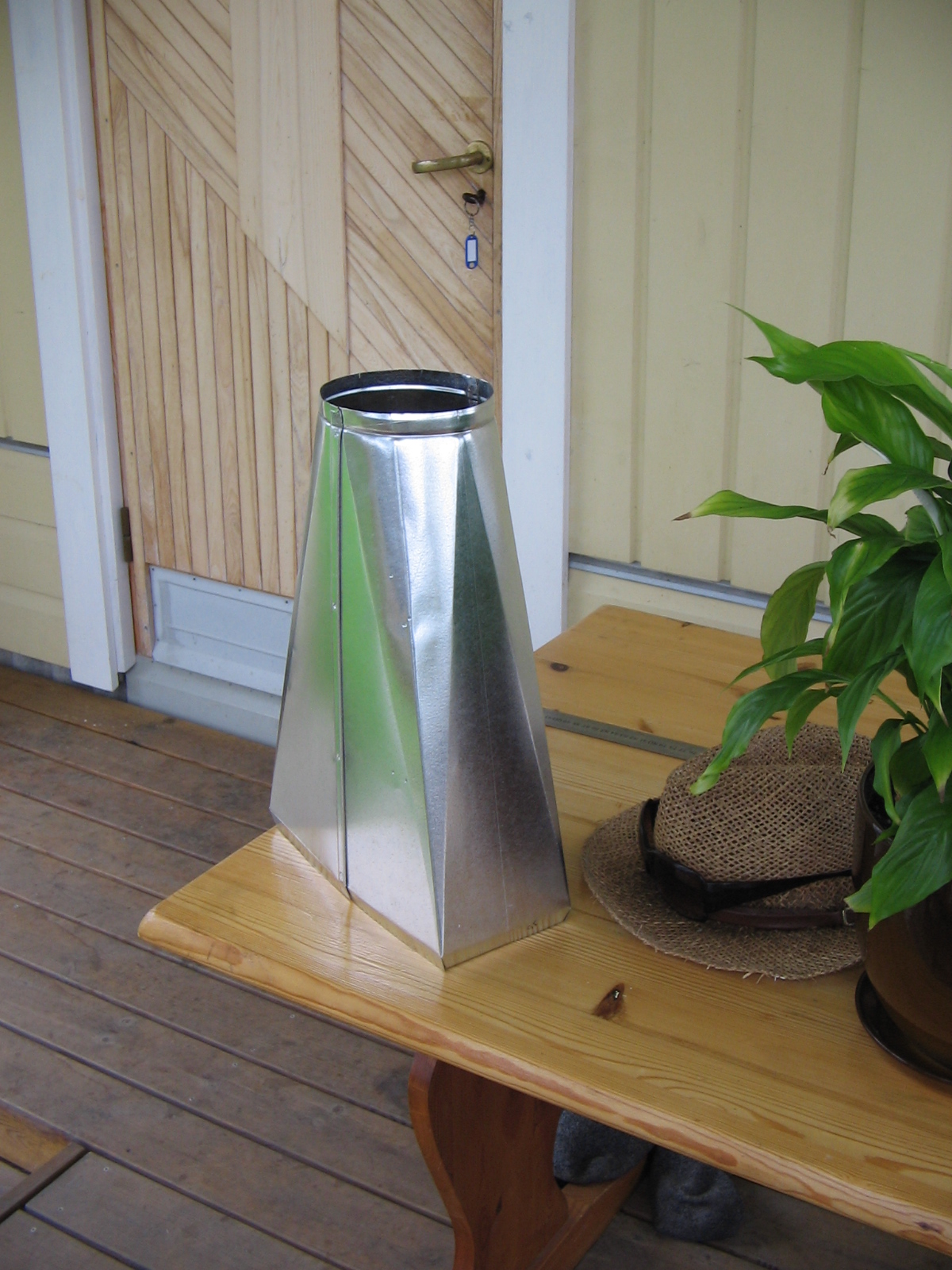

Mis üle jääb...lollust, nagu ka rikkust on raske kaua varjata! :mrgreen: Kunagi ammu oli teema, et ilusad valged silikaadist korstnapitsid kippusid pärast pliita kütmist, kondensist halliks(märjaks) minema...114x270 suuruses lõõris.Siis tuligi mõte plekist hülsiga seda olukorda parendada...käepärast oli 125mm plekist toru, siis saigi see, mingi 3meetrit, sinna sisse topitud...ise kiitsid ka...ja asi toimis laitmatult... aga hiljuti ühendasin samasse lõõri nati võimsama kolde...ja ei saanud aru miks korstnasse väljuvate gaaside temperatuur on sama, mis pliidil.. nüüd tuleks seda höörde takistust nati timmida ja kirikust nati jämedam orelivile ära tuua! Tuleb proovida kas võtab õige tooni sisse...
taastaja
pildil eelmise toru alumine suitsu koguja ka...
