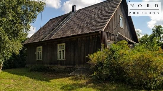

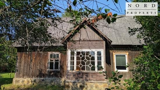

No teema pildil tundub samuti vundament laiem olema ja oleks nagu ka puidust veenina selle peal. Kas juba vanasti ehitati probleemidega maja? Või näen valesti? :scratch:

Vundament 10 cm seinast väljapoole jah
